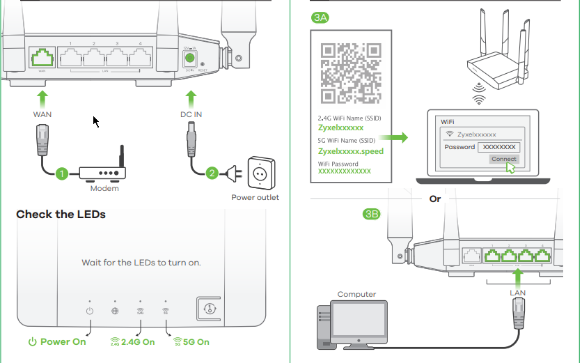

Před zahájením operací proveďte fyzické připojení modemu následujícím způsobem. Ujistěte se, že zařízení (telefon, tablet nebo počítač), které budete instalovat, je k modemu připojeno kabelově nebo bezdrátově.

Zkontrolujte, zda kontrolky LED svítí správně.

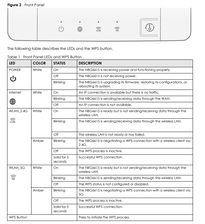

  • Kontrolky LED

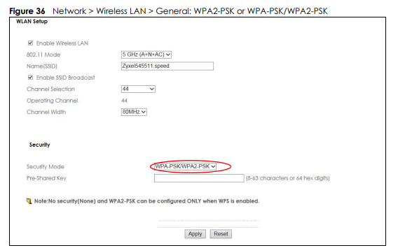

  • Změna hesla WiFi
Přihlaste se do zařízení.
NBG6615: přejděte na síť -> Bezdrátová síť LAN (2,4/5G)-> Obecné (režim směrovače nebo přístupového bodu).
NBG6604: Bezdrátové připojení -> Režim zabezpečení: WPA-PSK/WPA2-PSK
Zvolte režim zabezpečení WPA2-PSK(AES) a poté zvolte nové heslo v části "Pre-Shared Key".
