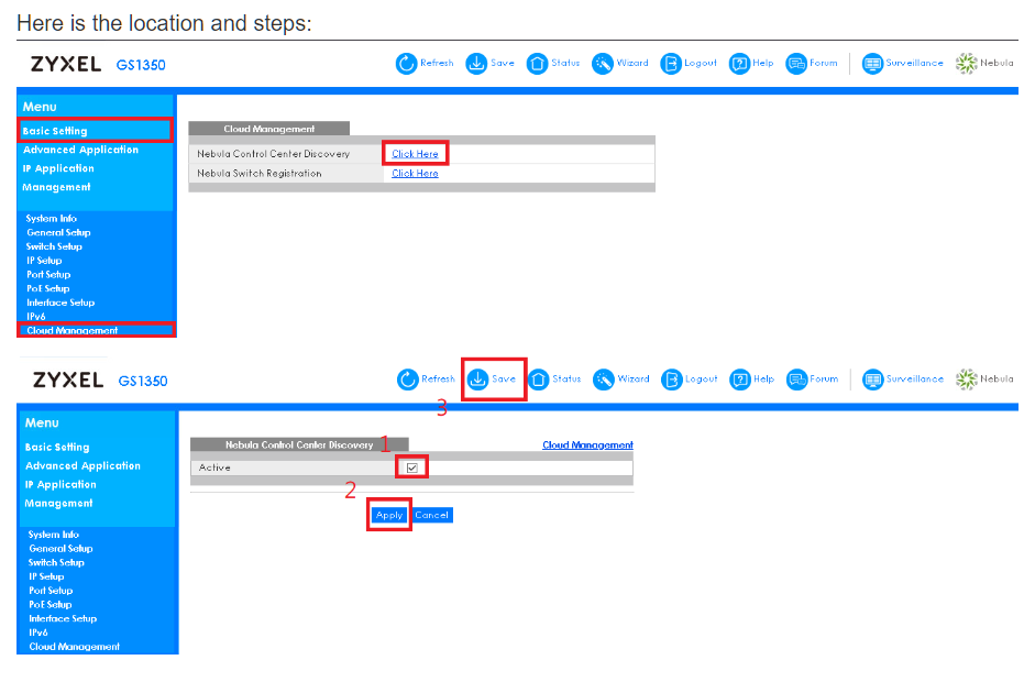

Aby bylo možné zařízení řady GS1350 spravovat v systému Nebula, je nutné povolit zjišťování NCC v místním webovém grafickém rozhraní, poté kliknout na tlačítko Použít a rychle ULOŽIT a zaregistrovat zařízení do systému Nebula. Pokud je přepínač pod firmwarem V4.60, po úspěšné registraci a připojení se automaticky provede upgrade firmwaru na nejnovější verzi a synchronizace s nastavením Nebula.
Poznámka: Chcete-li se vyhnout potížím s řídicím centrem Nebula a připojením, viz níže.
  • Vždy se ujistěte, že nastavení serveru DNS ve spínači je správné. (například 8.8.8.8.8).
  • Zkontrolujte také nastavení času a v případě potřeby jej upravte na správný místní čas.
