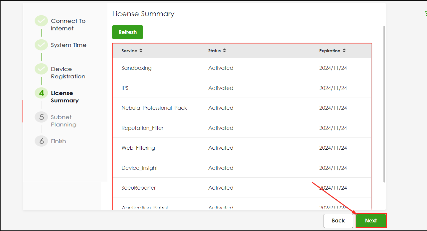

Shrnutí licence
  • Krok Souhrn licencí - v dalším kroku se automaticky aktivují všechny služby, ke kterým máte předplatné.
  • Kliknutím na tlačítko"Další" přejdete k dalšímu kroku.

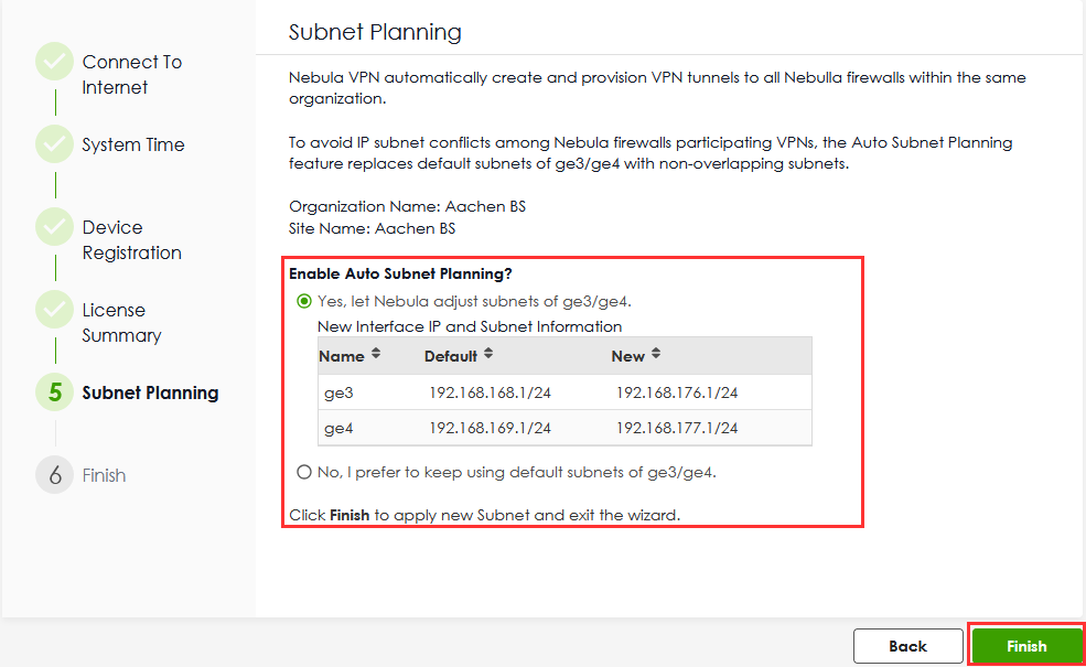

Nastavení automatického plánování podsítě
  • V tomto kroku můžete zvolit, zda má Nebula automaticky aktualizovat podsítě pro rozhraní ge3 a ge4, aby nedocházelo ke konfliktům IP mezi zařízeními VPN ve stejné organizaci.
  • Volby:
  • Ano - Nebula přiřadí nové podsítě:
    - ge3: z 192.168.168.1/24 → 192.168.176.1/24
    - ge4: od 192.168.169.1/24 → 192.168.177.1/24
  • Ne - ponechá stávající výchozí podsítě.
  • Klepnutím na tlačítko Finish (Dokončit) použijte vybraná nastavení a dokončete průvodce.

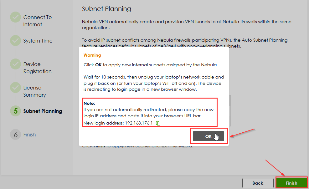

Po kliknutí na tlačítko "Dokončit"
  1. Kliknutím na tlačítko OK aplikujete nové podsítě.
  2. Počkejte 10 sekund (někdy to trvá déle, stačí počkat) a poté znovu připojte kabel nebo Wi-Fi.

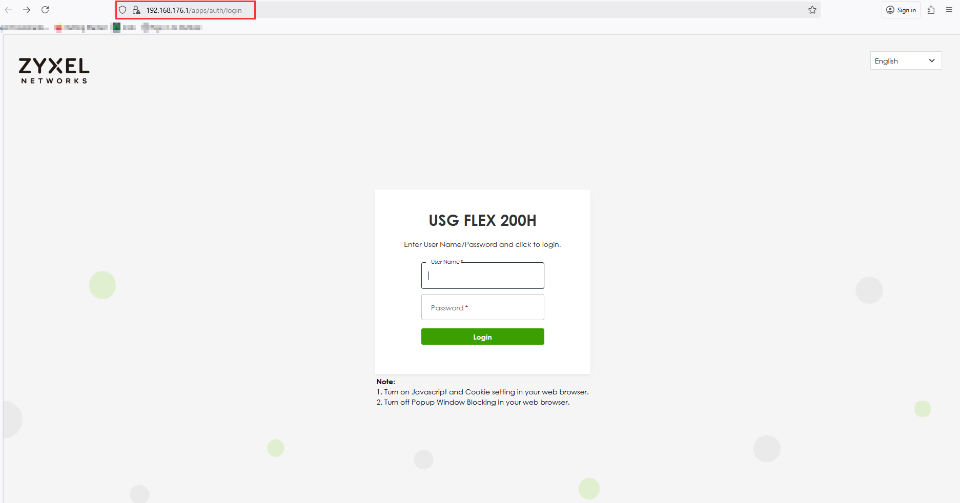

  3. Budete přesměrováni na novou přihlašovací stránku.
    • Pokud se tak nestane, otevřete ji 192.168.176.1 ručně v prohlížeči.
  4. Klepněte na tlačítko "Připojit k nové síti " a pokračujte.
Upozorňujeme, že se změnila IP adresa zařízení.
