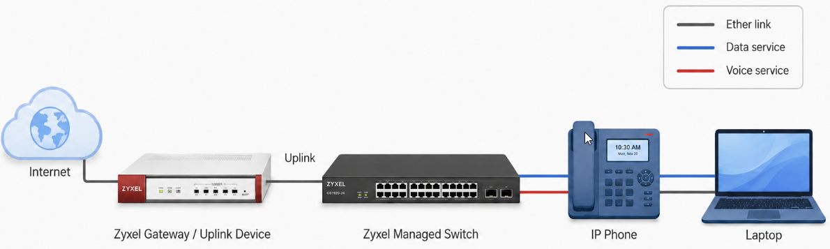

В обичайна конфигурация IP телефонът е свързан директно към комутатора, докато компютър или лаптоп е свързан зад телефона. В този сценарий Voice VLAN помага да се отдели гласовият трафик от обикновения данен трафик и позволява на комутатора да приоритизира гласовите пакети от IP телефона.
Scenario and Topology
Целта на тази конфигурация е да се отдели трафикът между IP телефона и компютъра без ръчно конфигуриране на индивидуални VLAN тагове на всяко устройство. Комутаторът ще обработва гласовия и данния трафик отделно и ще го препраща към uplink с необходимите VLAN настройки.
Примерен дизайн на VLAN:

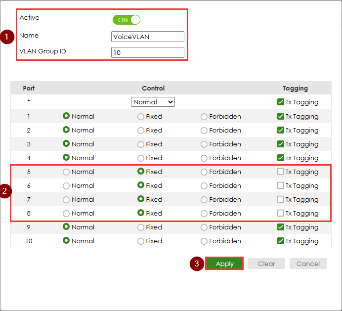

Създайте VLAN за предаване на гласови пакети, изберете портове, свързани с IP телефон, и премахнете отметката от Tx tagging, за да спестите усилия при конфигуриране на VLAN на всеки телефон.
SWITCHING > VLAN > VLAN Setup > Static VLAN > Add/Edit
Създайте VLAN за предаване на гласови пакети, изберете портове, свързани с IP телефон, премахнете отметката от Tx tagging, за да спестите усилия при конфигуриране на VLAN на всеки телефон.

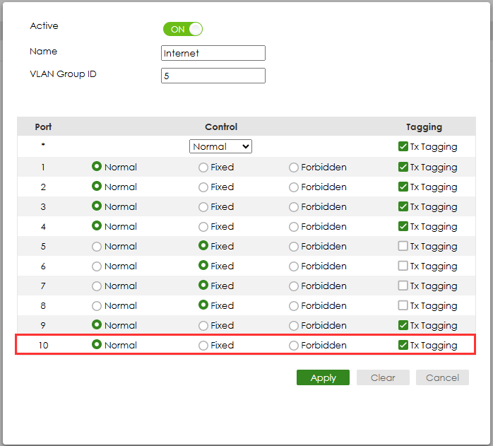

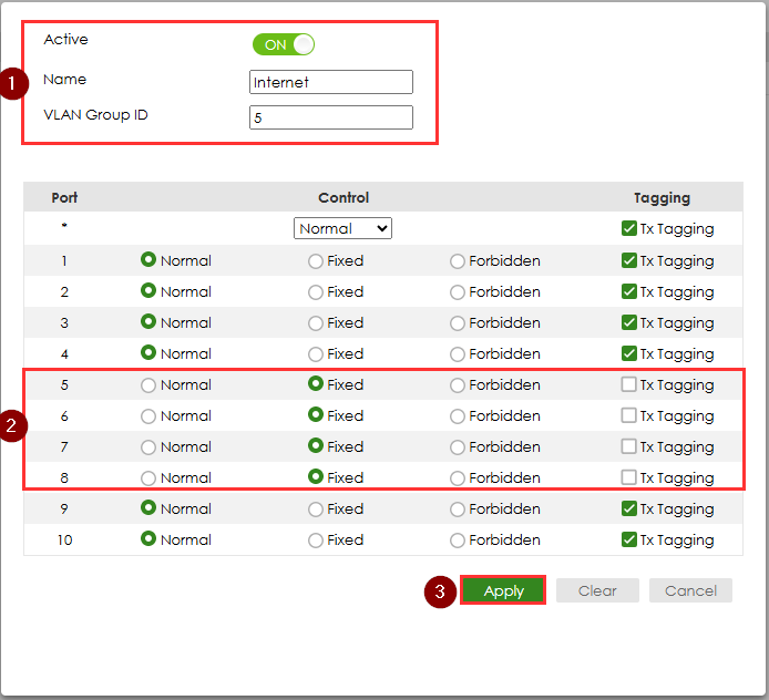

Създайте друг VLAN за данни, изберете членски портове и премахнете отметката от Tx tagging. Порт 10, uplink портът, трябва да има включен Tx tagging за предаване на пакети с VLAN тагове.

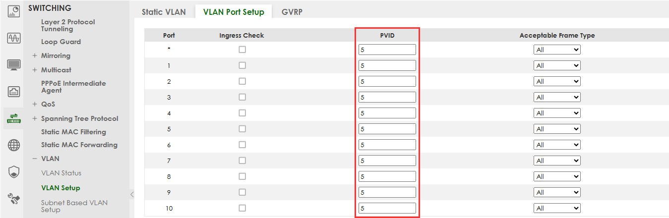

Конфигурирайте PVID, за да отделите данните от гласовите пакети. Номерът на PVID трябва да е същият като номера на VLAN, създаден за данните.
Забележка! Можете да зададете PVID 5 на * което ще направи всички портове с еднакъв PVID:

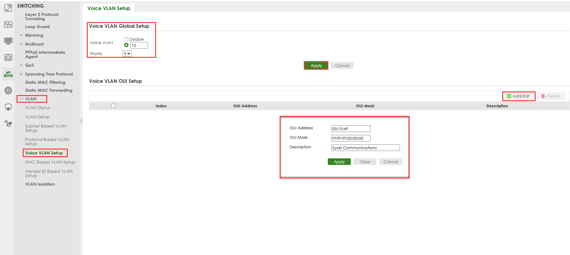

След задаване на PVID за данните, следващата стъпка е да конфигурирате функцията „Voice VLAN“, за да може комутаторът да идентифицира гласовите пакети.
Конфигуриране на Voice VLAN
Конфигурирайте номер и приоритет на Voice VLAN, за да приоритизирате гласовите пакети. Номерът на Voice VLAN трябва да съвпада с номера на VLAN, създаден по-рано за гласовите услуги.
Посочете OUI адресите. OUI са първите 3 байта от MAC адреса, които представляват производителя. Чрез посочване на MAC адреса на IP телефона, комутаторът може да идентифицира гласовия трафик съответно. Zyxel комутаторът поддържа до 6 OUI на производители.
