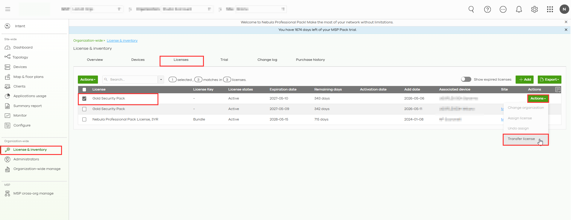

Как да прехвърлите лиценз в NCC
  1. Отидете на Organization-wide > License & inventory.
  2. Отворете раздела Licenses.
  3. Намерете лиценза, който искате да прехвърлите.
  4. Изберете лиценза.
  5. Кликнете на Actions > Transfer license

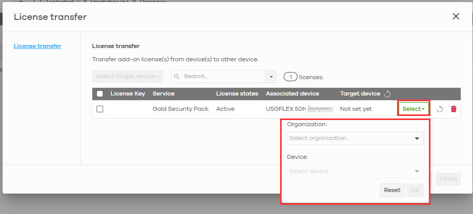

Transfer license
  1. В прозореца за трансфер кликнете на Select.
  2. Изберете целевата Organization.
  3. Изберете целевото Device.
  4. Кликнете на OK.
Organization
  1. Кликнете на Finish, за да завършите трансфера.

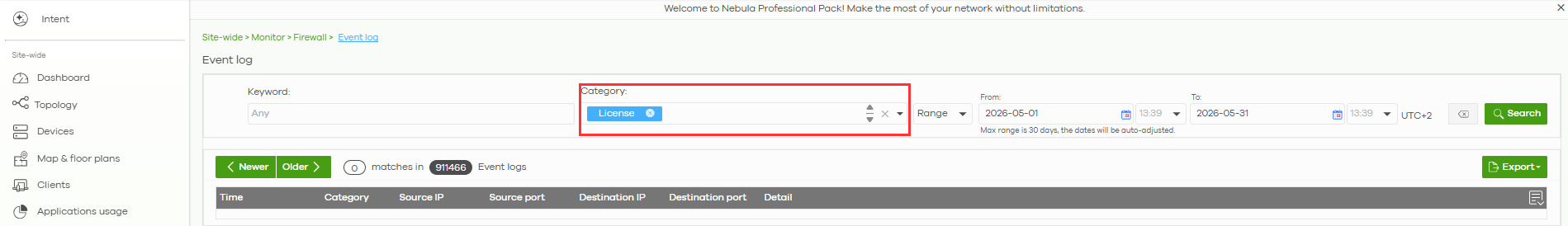

След трансфера проверете Change log, за да видите Transfer Out, Transfer In, устройства, дата или грешки.
 Change log
