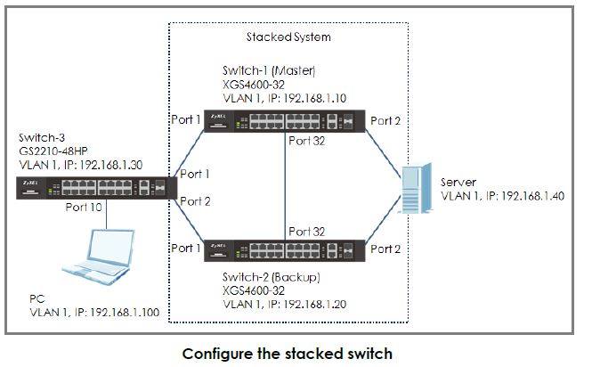

Примерът показва на администраторите как да конфигурират стекиран switch, за да осигурят висока наличност на сървърите. В този пример подреждаме Switch-1 и Switch-2 в един логически switch. Чрез подреждането на switch заедно, дори ако един switch излезе от строя, клиентите все още могат да достигнат до сървъра. Това осигурява висока наличност на сървърите. Този пример инструктира администраторите да изключат всички връзки, преди да конфигурират switches, за да се избегнат всякакви прекъсвания на мрежата, причинени от бури с излъчване.
Конфигуриране на подреждане за Switch 1 и 2

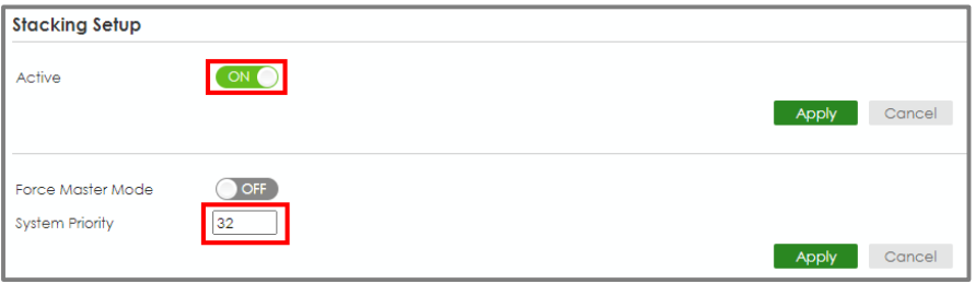

Настройка на Switch-1
Влезте в уеб графичния потребителски интерфейс и отидете в Меню > Система > Подреждане > Настройка на подреждане. Въведете системния приоритет (Колкото по-голямо е числото, толкова по-висок е приоритетът да се превърне в главен) и щракнете върху "Apply" (Приложи). Включете настройката Active (Активен) и щракнете върху "Apply" (Приложи).
Switch-1 ще се рестартира.

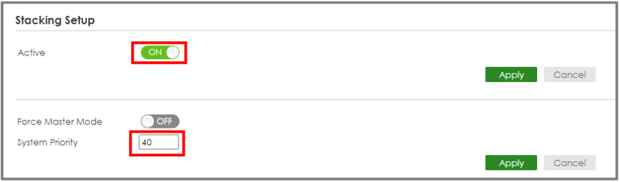

Настройка на Switch-2
Влезте в уеб графичния потребителски интерфейс и отидете в менюто > System (Система) > Stacking (Подреждане) > Stacking Setup (Настройка на подреждане). Въведете приоритета на системата (Колкото по-голямо е числото, толкова по-висок е приоритетът да стане главен) и щракнете върху "Apply" (Приложи). Включете настройката Active (Активен) и щракнете върху "Apply" (Приложи).
Switch-2 ще се рестартира.
Свържете Switch-1 и Switch-2 заедно на порт 28, като използвате 10-гигабитов приемо-предавател.
Switch-1 и Switch-2 се превръщат в подреден switch.

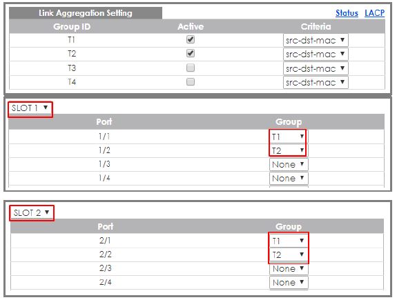

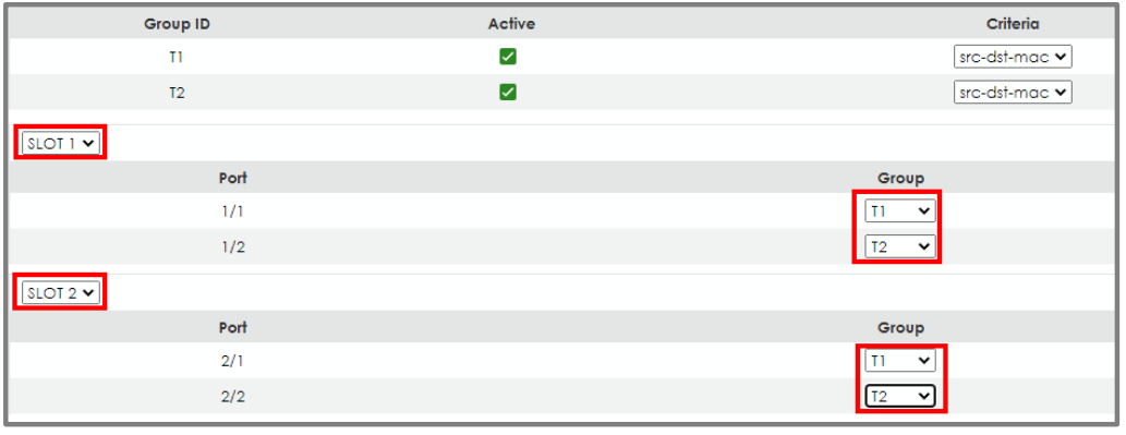

Конфигуриране на Link Aggregation на стекиран switch
Свържете се към стекирания switch и конфигурирайте Link Aggregation
Влезте в уеб графичния потребителски интерфейс и отидете в Menu (Меню) > Port (Порт) > Link Aggregation (Агрегация на връзката) > Link Aggregation Setting (Настройка на агрегация на връзката). Активни са T1 и T2. Изберете SLOT 1 и задайте Group of port 1/1 and 1/2 (Група на портове 1/1 и 1/2) съответно като T1 и T2.
Натиснете "Apply".
Изберете SLOT 2 и задайте групата на портове 2/1 и 2/2 съответно като T1 и T2. Щракнете върху "Apply".

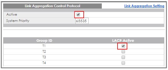

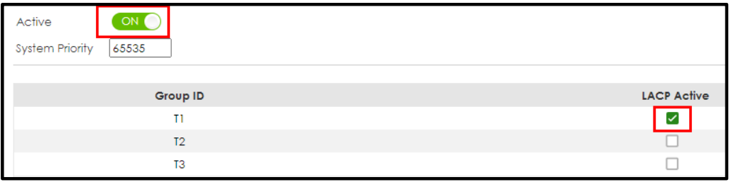

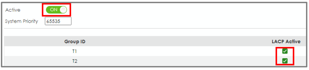

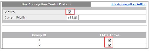

Задайте протокола за управление
Отидете в Menu (Меню) > Port (Порт) > Link Aggregation (Обединяване на връзки) > Link Aggregation Control Protocol (Протокол за управление на обединяването на връзки). Поставете отметка в квадратчето "Active" (Активен), както и за T1 и T2.

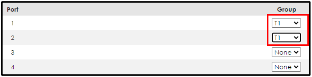

1 Отидете в менюто > Port (Порт) > Link Aggregation (Агрегация на връзката) > Link Aggregation setting (Настройка на агрегация на връзката). (Ако използвате фърмуер V4.70, отидете на Menu > Advanced Application > Link Aggregation > Link Aggregation Setting). Поставете отметка в полето Active (Активен) за T1 и изберете портове 1 и 2 като Group T1 (Група T1).
Натиснете "Apply" (Приложи).
3 Отидете в Меню > Порт > Агрегация на връзката > Протокол за управление на агрегацията на връзката. (Ако използвате фърмуер V4.70, отидете на Menu > Advanced Application (Разширено приложение) > Link Aggregation (Агрегация на връзките) > Link Aggregation Setting (Настройки за агрегация на връзките) >LACP).
Поставете отметка в квадратчето "Active" (Активен), както и за T1.

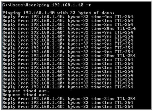

Тестване на резултата
1 Конфигурирайте Link Aggegation между двете мрежови карти на сървъра и свържете тези портове към портове 1/2 и 2/2 на подредения switch.
2 Използвайте компютър, за да пингнете сървъра (192.168.1.40). След като няколко пъти изпратите пинг, опитайте да изключите Switch-1 (Master down). Пингът ще покаже "timed out" няколко пъти и след това пингът ще бъде успешен отново, когато Switch-2 (Backup) стане новият Master.

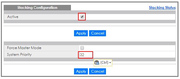

Конфигуриране на Switch-1 и Switch-2 за подреждане в стекове

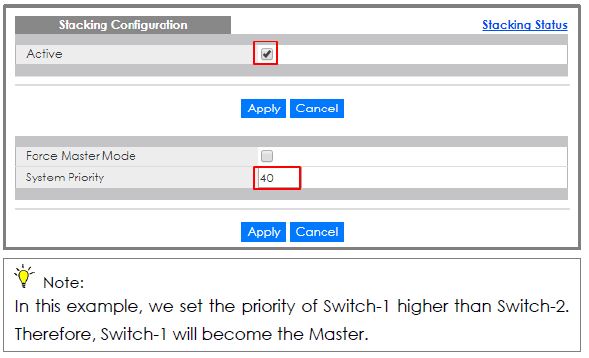

  1. Конфигуриране на Switch-1: Влезте в уеб графичния потребителски интерфейс и отидете в менюто > Basic Setting (Основни настройки) > Stacking (Подреждане) > Configuration (Конфигуриране). Въведете системния приоритет (Колкото по-високо е числото, толкова по-висок е приоритетът да се превърне в главен) и щракнете върху "Apply" (Приложи). Поставете отметка на "Active" (Активен) и щракнете върху "Apply" (Приложи). Switch-1 ще се рестартира.
  2. Настройка на Switch-2: Влезте в уеб графичния потребителски интерфейс и отидете в Menu (Меню) > Basic Setting (Основни настройки) > Stacking (Подреждане) > Configuration (Конфигуриране). Въведете приоритета на системата (Колкото по-голямо е числото, толкова по-висок е приоритетът да стане главен) и щракнете върху "Apply" (Приложи). Поставете отметка на "Active" (Активен) и щракнете върху "Apply" (Приложи). Switch-2 ще се рестартира.

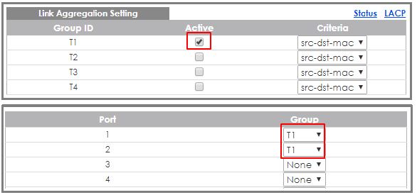

Конфигуриране на Link Aggregation на Switch-3
  1. Отидете в Menu (Меню) > Advanced Application (Разширено приложение) > Link Aggregation (Агрегация на връзките) > Link Aggregation Setting (Настройка на агрегация на връзките). Поставете отметка в квадратчето Active (Активен) за T1 и изберете портове 1 и 2 като Group (Група) Кликнете върху "Apply" (Приложи).
  2. Отидете в Menu (Меню) > Advanced Application (Разширено приложение) > Link Aggregation (Агрегация на връзките) > Link Aggregation Setting (Настройка на агрегация на връзките) >LACP. Поставете отметка в квадратчето "Active" (Активен) и щракнете върху "Apply" (Приложи).
