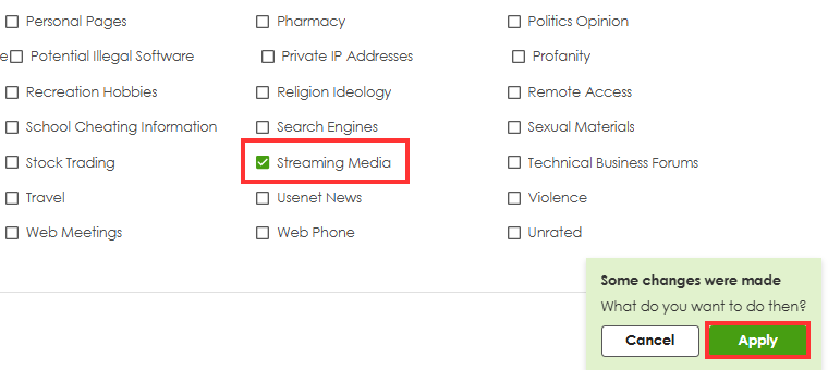

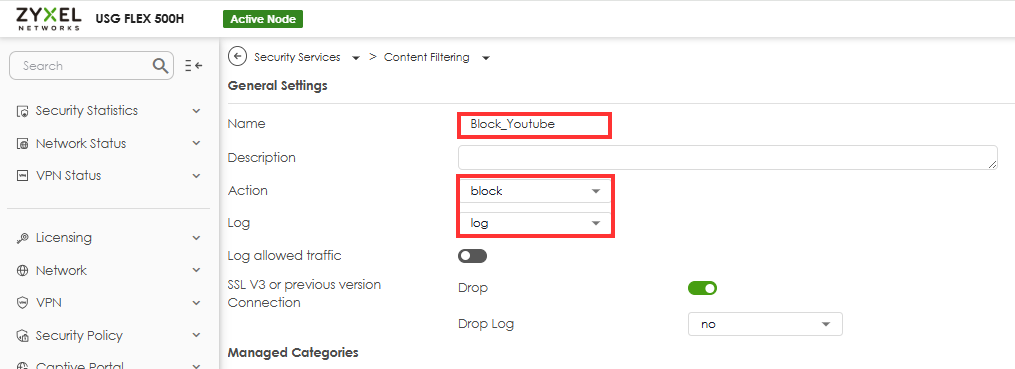

Създайте нов профил, разрешете воденето на дневник за действията по блокиране и изберете категории за блокиране (напр. "Streaming Media").
  • Навигирайте до: Услуга за сигурност > Филтриране на съдържание
  • Щракнете върху Add (Добавяне), за да създадете профил за филтриране на съдържание в Profile Management (Управление на профили).
  • Въведете името на профила и разрешете воденето на дневник за блокиращи действия в Общите настройки.
  • Поставете отметка на категорията Streaming Media в Managed Categories (Управлявани категории) и щракнете върху Apply (Приложи).
След като създадете профила, той трябва да бъде свързан със съответната политика за сигурност. Без тази стъпка профилът няма да бъде активиран и няма да повлияе на сигурността на системата. Но това ще направим по-късно, след като настроим профила за SSL инспектора. Щракнете върху "ОК" и преминете към следващия елемент.

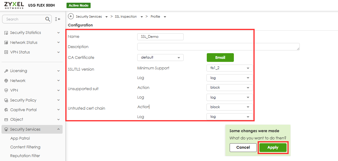

Отидете на Security Service (Услуга за сигурност) > SSL inspection (SSL инспекция) > profile (Профил) > Profile Management (Управление на профили) и щракнете върху Add (Добавяне), за да създадете профил
  • Използвайте потребителски CA сертификат - въпреки че в нашия пример използваме сертификата по подразбиране, препоръчително е да се използва (за предпочитане подписан вътрешно или от доверен вътрешен CA). Избягвайте да използвате сертификата по подразбиране в производството.
  • Задайте минималната версия на TLS на TLS 1.2, освен ако наследените системи не изискват по-стари версии.
  • Активирайте регистрирането - винаги регистрирайте проверявания трафик и изключенията за видимост и отстраняване на неизправности.
Неподдържан костюм
  • Променете действието на Block (Блокиране), ако е възможно, за да предотвратите използването на опасни или остарели шифри.
  • Активирайте регистрирането, за да наблюдавате какво се заобикаля и да правите информирани корекции по-късно.
Ненадеждни вериги от сертификати
  • Променете действието на Block (Блокиране) - Разрешаването на ненадеждни сертификати може да позволи преминаването на злонамерен трафик.
  • Разрешете воденето на дневник за пълна видимост на опитите за ненадеждни връзки.
Други важни съвети
  • Разпространете сертификата на CA на всички клиентски устройства и го инсталирайте в "Trusted Root Certification Authorities" (Доверени коренови удостоверителни органи), за да избегнете предупрежденията за SSL.
  • Изключете чувствителни приложения (напр. банкови, правителствени служби и др.), като използвате "Списък за недопускане на проверка", тъй като проверката на SSL може да наруши тяхната функционалност или да наруши съответствието.
  • Редовно наблюдавайте SSL дневниците и статистиките в менюто Статистика на сигурността > SSL инспекция
  • Поддържайте фърмуера актуализиран, за да се възползвате от подобренията в производителността и сигурността, свързани с проверката на SSL.
  • Избягвайте да инспектирате вътрешен трафик (напр. LAN-to-LAN), освен ако не е изрично необходимо.

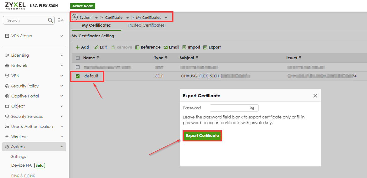

За да предотвратите това, трябва да експортирате сертификата по подразбиране от устройството FLEX и да го инсталирате на клиентските машини (напр. операционна система Windows) като доверен коренов сертификат.
Отидете в System (Система) > Certificate (Сертификат) > My Certificates (Моите сертификати), за да експортирате сертификата по подразбиране от USG FLEX H.

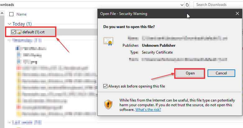

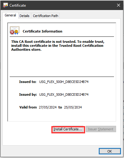

След като изтеглите файла със сертификата (напр. default.crt), щракнете два пъти върху него.
  • В прозореца на сертификата щракнете върху "Open" (Отвори).
  • В прозореца на сертификата щракнете върху "Инсталиране на сертификат...".

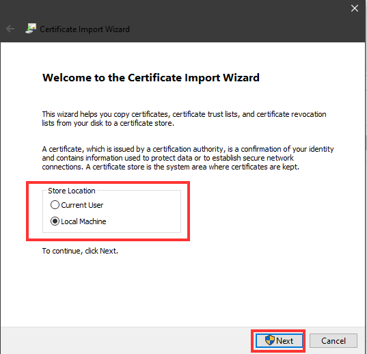

  • В съветника за импортиране на сертификат изберете:
В съветника за импортиране на сертификати изберете:
  • "Current User" - ако инсталирате сертификата само за вашия потребителски акаунт (в повечето случаи не се изискват администраторски права).
  • "Local Machine" (Локална машина) - ако сертификатът трябва да се прилага за всички потребители на компютъра (изискват се администраторски права).

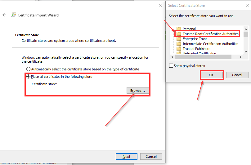

На следващия екран изберете "Place all certificates in the following store" (Поставете всички сертификати в следното хранилище).
Щракнете върху "Browse" (Преглед), след което изберете "Trusted Root Certification Authorities" (Доверени коренови удостоверителни органи).
Завършете съветника и потвърдете инсталацията.
Забележка: След като сертификатът е инсталиран, браузърите ще се доверят на устройството FLEX при проверка на SSL и предупрежденията за сигурност вече няма да се появяват за HTTPS трафика.

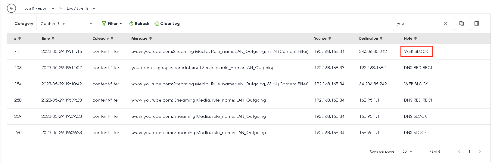

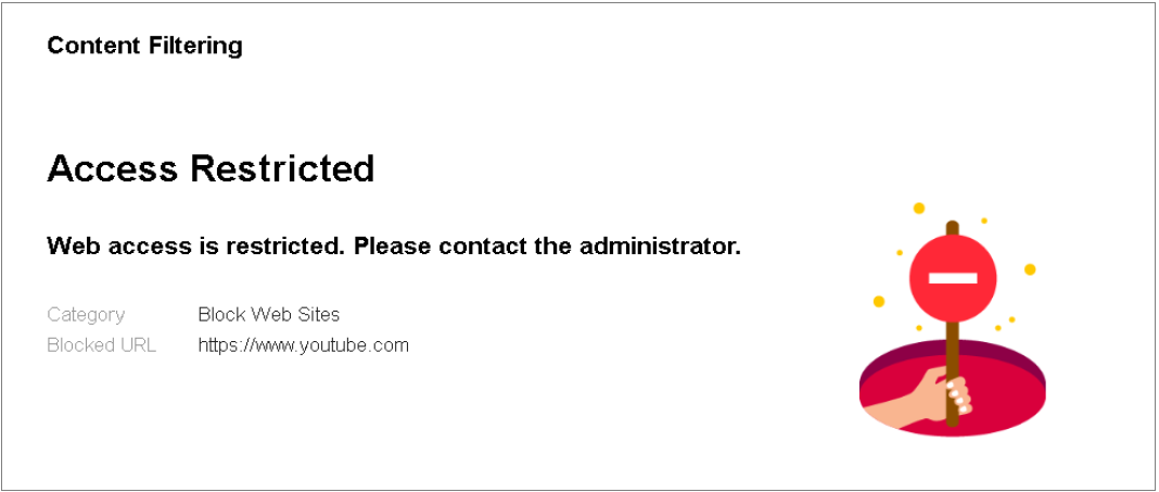

Използвайте уеб браузър за достъп до YouTube. Шлюзът ще ви пренасочи към блокирана страница.
Отидете в Log & Report (Дневник и отчет) > Log/Events (Дневник/събития) и изберете Content Filtering (Филтриране на съдържание), за да проверите дневниците.
