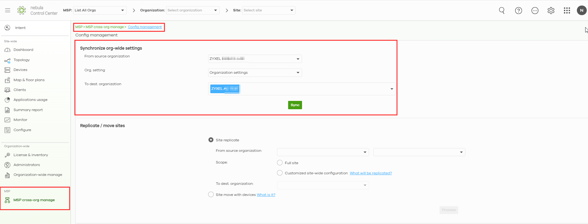

Nebula Enhetsplatsklon
  • På Nebula Kontrollcenter
MSP > MSP-hantering mellan organisationer > Konfigurationshantering
  • Välj "källorganisation" och ange "Org. inställning", dvs. vilka inställningar du vill synkronisera.
  • Välj "målorganisation"
  • Klicka på "Synkronisera"

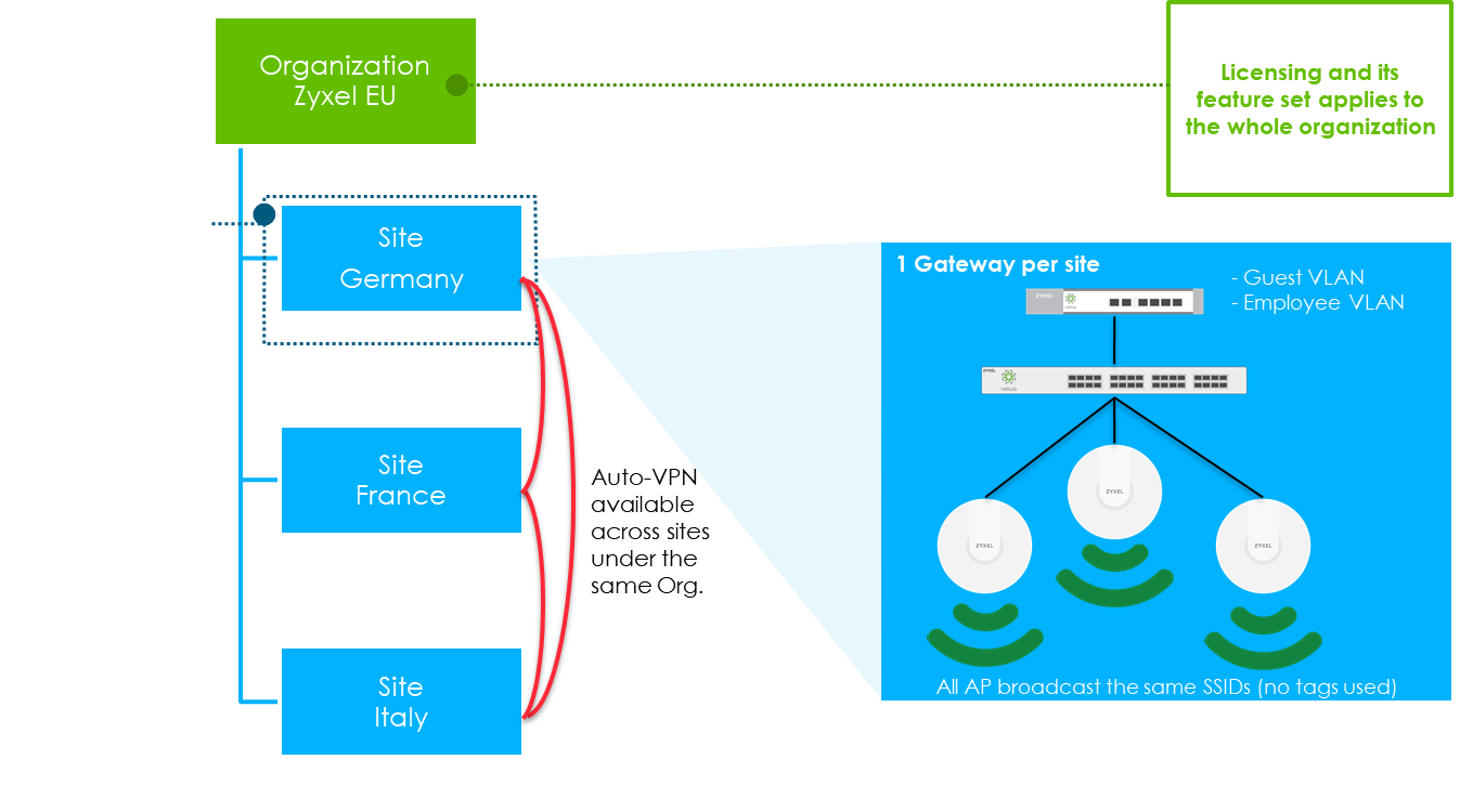

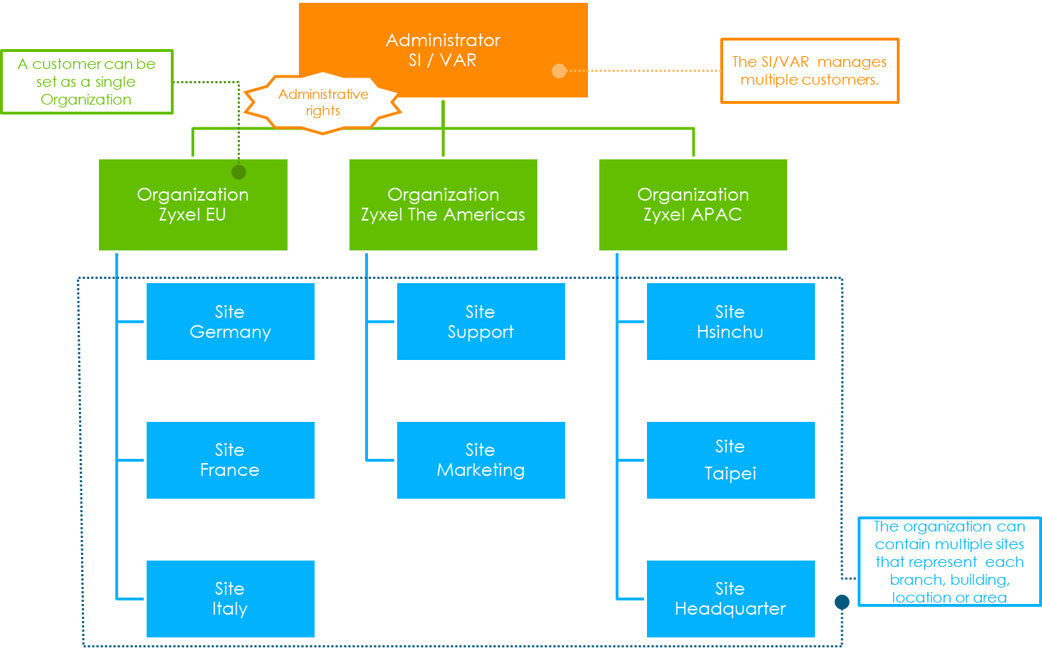

Detta verktyg är särskilt användbart när den ursprungliga MSP:ns kundfördelning inte utformades korrekt och en omstrukturering behövs. Nebula strävar efter att varje ”kund” ska utgöra en organisation. Ett exempel på en kund skulle vara ”Zyxel EU”. Kunden kan då ha många olika webbplatser, eftersom det finns många filialer på olika platser, till exempel ”Tyskland”, ”Frankrike” och ”Italien”.
  • Denna struktur kan underlätta organiseringen av kunden när det gäller licensiering, tillhandahålla en enkel automatisk VPN och möjligheten att ha enhetliga användarkonton (administratörer och molnserverdatabas) som har åtkomst till alla platser:
Det kan dock ha hänt att denna design inte var välkänd vid driftsättningen och att en organisation skapades som inkluderar alla kunder. Denna driftsättning är visserligen genomförbar, men rekommenderas inte. En av anledningarna är att licenserna är organisationsbaserade, så du kanske inte kan blanda kunder med Basic-paketet och kunder med Pro-paketet.  Om så är fallet kanske du vill flytta en befintlig kunds webbplats till en egen, oberoende organisation så att de kan utnyttja den licensiering de önskar.

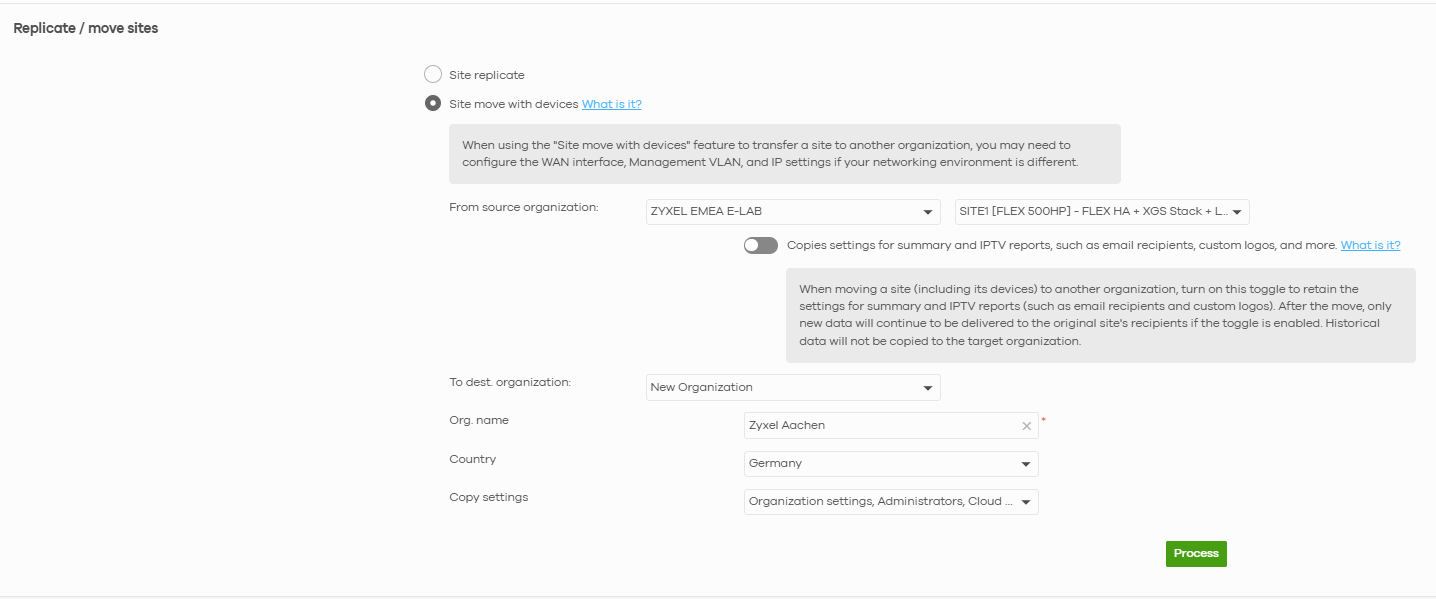

  • Avsnittet Cross-Org site clone with the device movement innehåller verktygen för att utföra flytten
1) ”Från källorganisation” – välj den organisation där webbplatsen för närvarande är konfigurerad. När organisationen har valts använder du webbplatslistan för att markera de webbplatser vars inställningar ska klonas. Du kan välja fler än en webbplats om det behövs
Markera "Flytta webbplatsenheter till den klonade webbplatsen i målorganisationen" för att överföra enheterna i den eller de valda webbplatserna till den nya organisationen och den nya webbplatsen. Se till att aktivera alternativet "Behåll WAN-gränssnittet för hantering" så att enheten behåller de befintliga inställningarna och inte kopplas bort från Nebula
2) "Till målorganisation" – I målorganisationen kan du välja en befintlig organisation eller skapa en ny som representerar den nya kundorganisationen. Detta fält visas endast om en ny organisation skapas. Använd detta för att ge den nya organisationen ett namn.
Obs: listan visar endast organisationer där MSP-kontot också är ägare. Om en ny organisation skapas blir MSP-kontot organisationens ägare
Fältet "Org. namn" visas endast om en ny organisation skapas. Använd detta för att ge en ny organisation ett namn. Fältet "Kopiera inställningar" – du kan kopiera vissa inställningar från den ursprungliga organisationen till den nya organisationen. Dessa inställningar inkluderar:
  • Organisationsinställningar (t.ex. land, certifikat, IP-intervall för inloggning)
  • Administratörer (adminkonton). Använd detta om du vill att samma administratörskonton ska ha åtkomst till den nya organisationen.
  • Molnautentisering (MAC, användare, DPPSK). Använd detta om du vill klona samma konton i molnautentiseringen till den nya organisationen.
  • Konfigurationsmallar. Detta är endast tillgängligt om den ursprungliga organisationen och målorganisationen har en PRO-paketlicens.
  • När alternativen har valts kan du fortsätta genom att klicka på knappen "Process
Driftstoppstiden varierar beroende på nätverkets storlek. I en enkel testtopologi påverkades enheterna i ungefär 1 minut vardera. När ändringarna har sparats kommer målorganisationen att innehålla en plats med samma namn och inställningar, och enheterna kommer också att registreras i denna nya klonade plats! Den nya organisationen och platsen är redo att användas så snart enheterna är online igen
