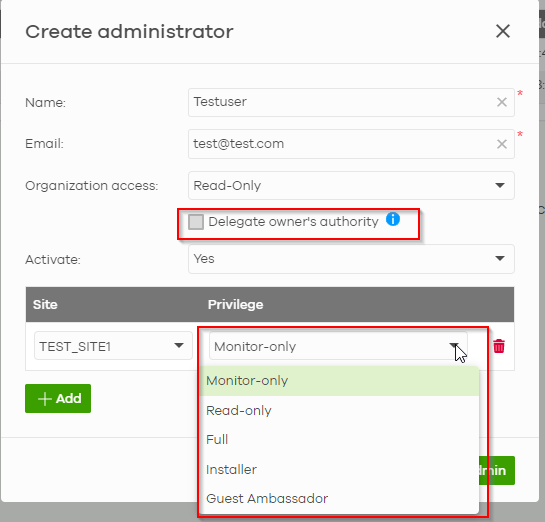

Privilegier för webbplatsen:
För administratörer som hanterar en eller flera webbplatser under organisationen. Det här fältet är endast tillgängligt om du väljer Skrivskyddad eller Ingen i Organisationsåtkomst.
  • Full: Administratören kan se övervakningssidor, lägga till enheter och ändra inställningar på webbplatsen.
  • Skrivskyddad: Administratören kan se alla sidor, inklusive inställningar, men kan inte ändra konfigurationen eller lägga till enheter.
  • Endast övervakning: Administratören kan bara se webbplatsens övervakningssidor.
  • Installatör: Administratören kan registrera enheter och komma åt enhetens detaljsidor.
  • Gästambassadör: Administratören kan endast skapa, ta bort eller hantera gästkonton med hjälp av skärmen Site-wide Cloud Authentication.

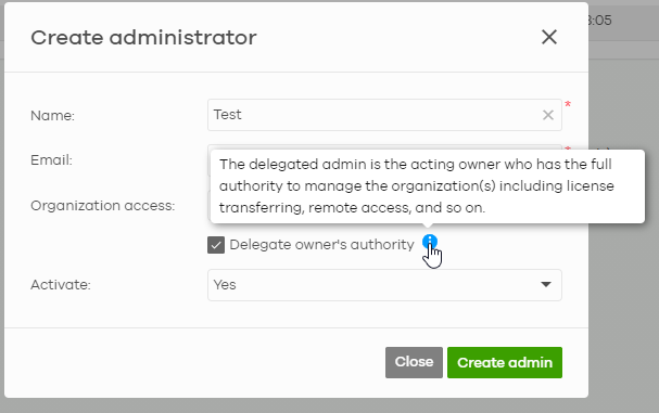

Sedan Nebula Control Center Phase 10.1 kan du också se en knapp "Delegera ägarens behörighet" när du lägger till en administratör:
Detta ger respektive administratör samma behörighet som ägaren, med mycket få undantag (kan inte ändra sig själv till att vara ägare, kan inte radera organisationen, t.ex.).
