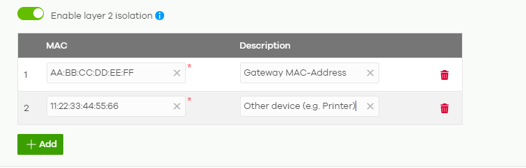

1. På autentiseringssidan väljer du gästens SSID och bläddrar ner till botten för att hitta L2-isolering.
2. Aktivera L2-isolering och ange MAC-adressen för gateway-porten där uplänken finns, så att kunderna kan få tillgång till internet.
3. Om det finns andra enheter i nätverket som bör tillåtas ansluta trycker du bara på "Add" för att skapa en ny post och anger enhetens MAC-adress.

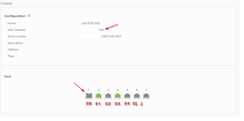

Du kan också gå in i din Nebula-gateway (icke-Nebula-gateway och beräkna MAC-adressen):
Devices -> Firewall
Exempel:
Om vi har accesspunkten ansluten till port 4 måste vi ange MAC-adressen ...:A9:E3 i MAC-tabellen för lager 2-isoleringen.

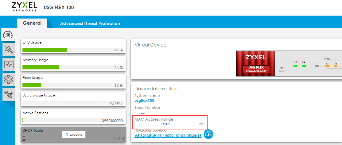

2.2 Hitta LAN MAC-adress i fristående läge
Du kan hitta ditt MAC-adressintervall under instrumentpanelen

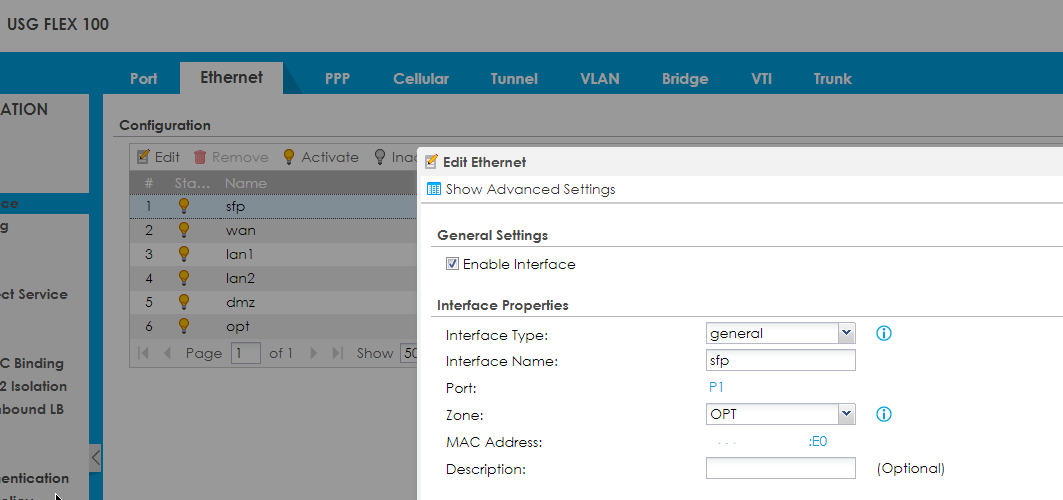

Men du kan också navigera till Configuration -> Ethernet och dubbelklicka på ditt Ethernet-gränssnitt för att se MAC-adressen. Här kan vi se att P1 (sfp) har den första MAC-adressen i intervallet.
