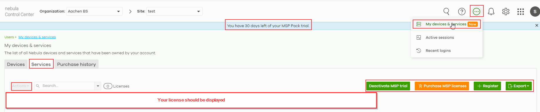

MSP-licens
  • En 30-dagars MSP-testlicens tilldelades automatiskt kontot
  • En MSP-licens som löper ut behåller de tidigare inställningarna i MSP men inaktiverar MSP-funktionerna
  • En MSP-licens kan överföras till en annan MSP-administratör
Klicka på ikonen Mer i det övre högra hörnet av instrumentpanelen och klicka på fliken Tjänster för att visa statusen för MSP-licenser. För att överföra en MSP-licens, välj MSP-licensen och klicka på Åtgärder > Överför licens. Alternativt kan du klicka på Överför licens under Åtgärder

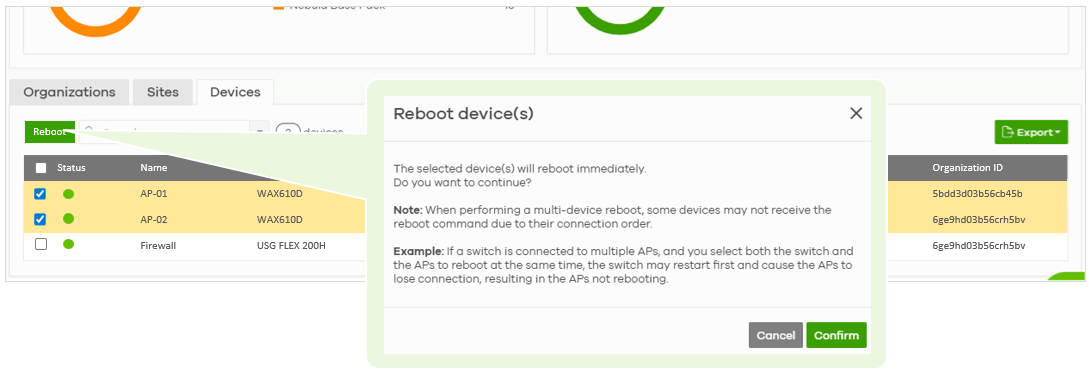

Fliken Enheter
  • Starta verktyget för omstart av flera enheter direkt från MSP-portalsidan
  • Omstartsknappen är gråmarkerad när en eller flera valda enheter är offline
  • Alla molnhanterade produkter stöder verktyget för omstart i realtid

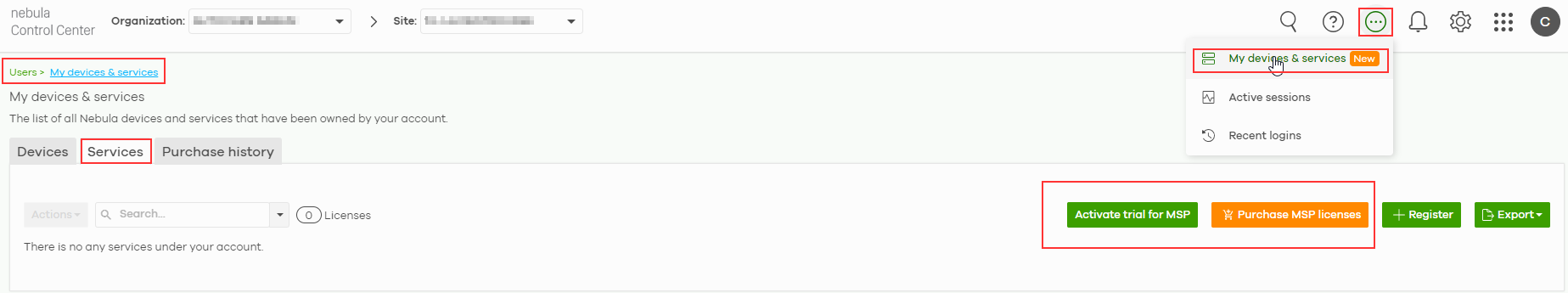

Aktivera MSP-paket
Klicka på ikonen Mer i det övre högra hörnet avinstrumentpanelenoch klicka på fliken "Mina enheter och tjänster" för att visa statusen för MSP-licenser. I det här avsnittet kan du aktivera en provlicens i 30 dagar eller köpa en fullständig licens genom att klicka på motsvarande knapp.

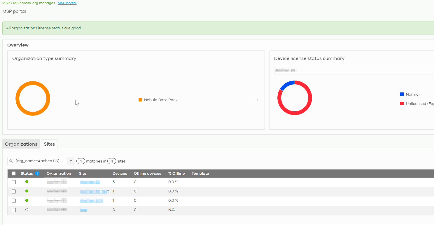

  • När licensen har aktiverats bör ditt konto kunna se MSP-portalen i menyn till vänster

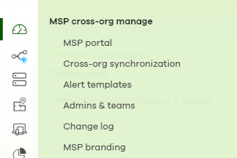

MSP-portalen
  • Denna skärm visar alla organisationer som ditt konto har åtminstone läsbehörighet till
MSP cross-org > MSP cross-org manage > MSP portal

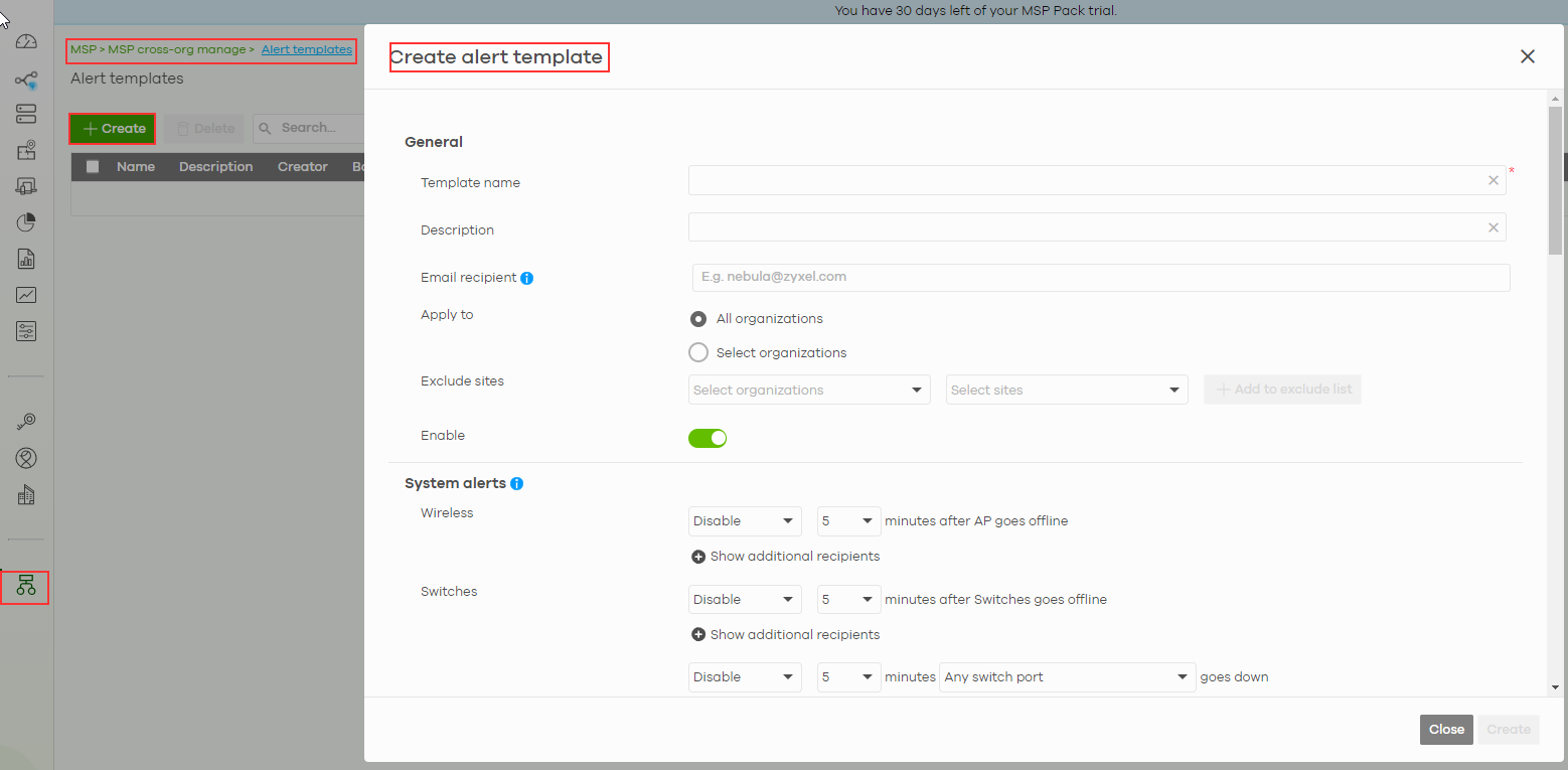

Varningsmallar
MSP-administratören kan konfigurera MSP-varningsmallen för att övervaka Nebula-enheter för oväntade händelser (till exempel online-/offline-händelser). NCC:s Smart Alert Engine använder kunskap om nätverkstopologi och funktionalitet mellan enheter för att endast generera varningar för oväntade händelser. Detta hjälper till att undvika onödiga e-postmeddelanden och aviseringar.
Till exempel får en AP ström från en PoE-switch. Om AP:n förlorar strömmen på grund av att Ethernet-kabeln kopplas bort genererar NCC en varning. Om AP:n förlorar strömmen på grund av att switchen har ett PoE-schema som stänger av strömmen till AP:n genererar NCC ingen varning.
För att komma åt den här skärmen, klicka på MSP cross-org > MSP cross-org manage > Alert template

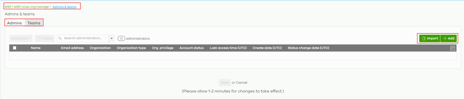

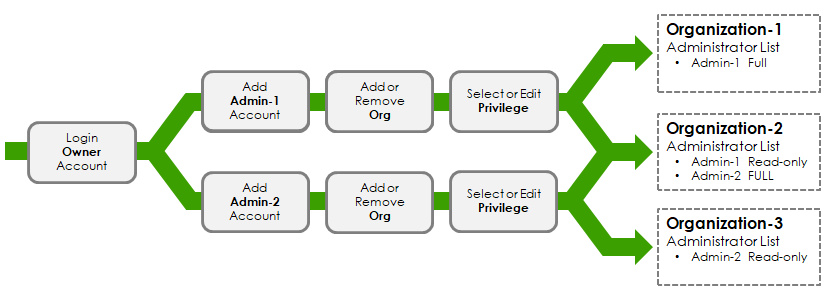

Administratörer och team
Med Administratörer och team kan du tilldela en administratör eller en grupp administratörer (ett team) till flera organisationer samtidigt. Detta går snabbare än att konfigurera administratörer för varje organisation, särskilt om du har ett stort antal organisationer.
  • Administratörsmetoden rekommenderas om MSP kräver att en agent hanterar och övervakar olika kundnätverk
  • Team-metoden rekommenderas om MSP kräver att flera agenter hanterar och övervakar flera stora kundnätverk

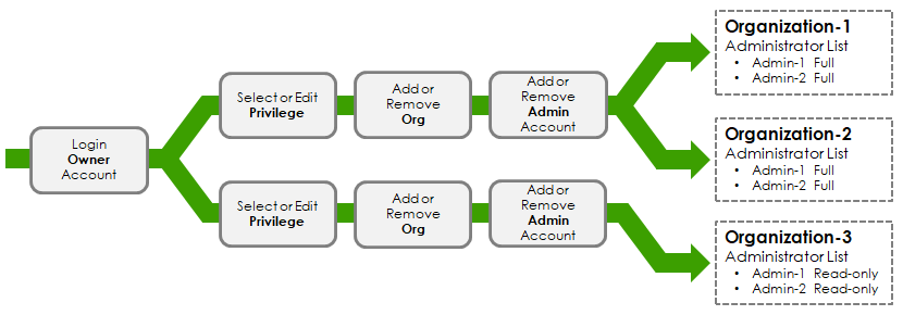

För att se hur skapandet och distributionen av administratörs- och teammetoden fungerar, se diagrammen nedan:
  • Admin-metoden
Team-metoden
Enkelt uttryckt kan man säga att Admin-metoden ställer in åtkomsträttigheter för ett enskilt administratörskonto, medan man med Teams-metoden kan tilldela flera användare samtidigt en viss uppsättning åtkomsträttigheter. Menyflikarna Admin och Teams hittar du via:
MSP cross-org > MSP cross-org manage > Admins & Teams

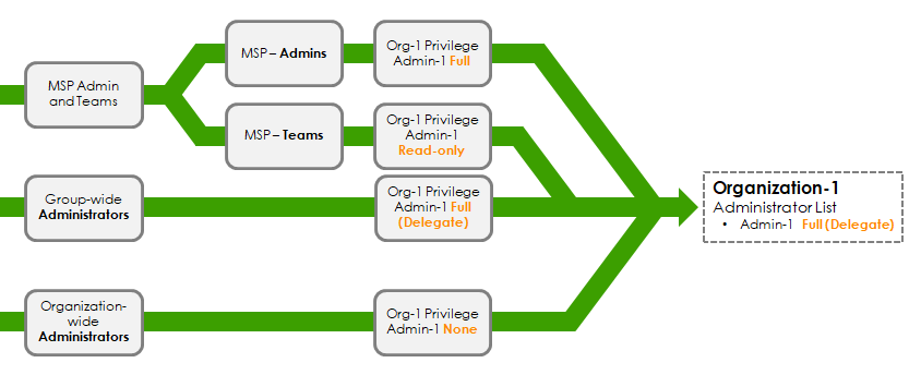

  • Sammanfogade behörigheter
Inom Nebula Control Center finns det flera ställen där du kan definiera åtkomsträttigheter till en organisation/webbplats, och dessa prioriteras enligt följande:
Delegated Authority > Organization Level > Site Level
Här är också ett ark som visar rättighetsfördelningen:
I just detta exempel, eftersom den gruppomfattande administratören är inställd med Full-Delegate (högsta prioritet), kommer detta i slutändan att överväga de andra inställningarna.

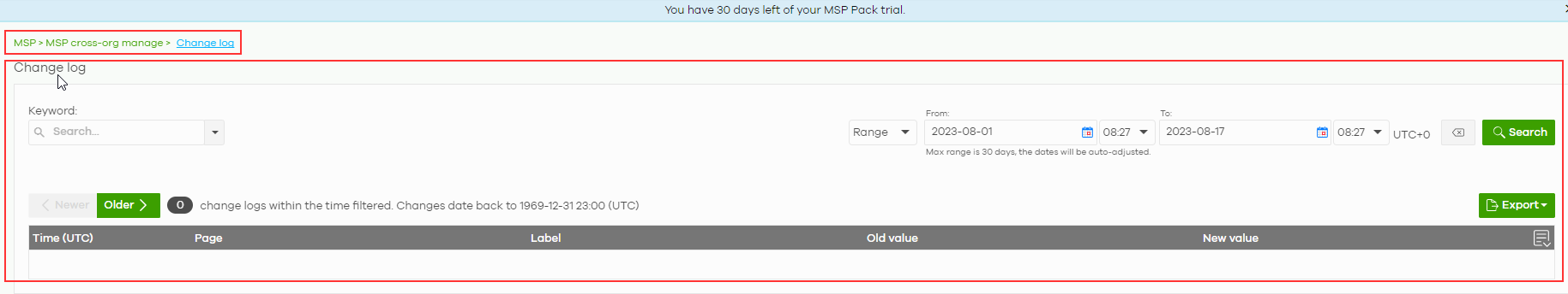

Ändringslogg
Använd skärmen "Ändringslogg" för att visa loggade meddelanden om ändringar på skärmarna Administratörer och team samt Synkronisering mellan organisationer. När loggen är full raderas äldre poster en efter en för att göra plats för nyare.
Click MSP cross-org > MSP cross-org manage > Change log

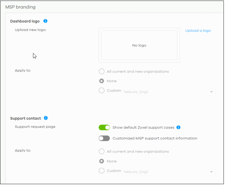

MSP-branding
I logotypavsnittet på instrumentpanelen på denna skärm kan organisationsägare ersätta Nebula Control Center-logotypen med en ny MSP-logotyp
MSP cross-org > MSP cross-org manage > MSP branding
