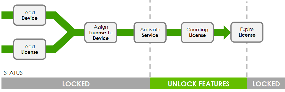

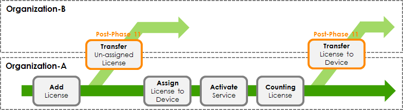

Process för aktivering av licenser
Lägga till licenser
  • Nebula administratörer kan mata in licensnycklar för att lägga till tilläggslicenser till en organisation
  • Buntade licenser läggs till i organisationer samtidigt som dess buntade enhet läggs till
  • Tillagda licenser startar alla i ett inaktivt tillstånd.
    • Licenser i ett inaktivt tillstånd innebär att de inte har startat sin nedräkning/timer för utgångsdatum
Tilldelning av licenser
  • Tilläggslicenser för PRO/PLUS Pack kan tilldelas alla produktmodeller
  • UTM Pack -tilläggslicenser kan endast tilldelas USG FLEX
  • Alla paketlicenser är från början tilldelade (permanent) till sin enhet
  • Flera tilläggslicenser (PLUS och PRO) kan tilldelas samma enhet
Aktivering av tjänster (PRO/PLUS/UTM)
  • Nebula administratörer kan inte direkt eller selektivt aktivera licenser
  • Nebula-administratörer måste använda knappen [Upgrade] för att aktivera tjänster indirekt
  • Tjänster som aktiveras ändrar en av sina tilldelade licenser till statusen Räknande

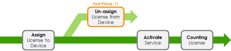

Avaktivera tilldelning av PLUS/PRO Pack-licenser
  • Gör det möjligt att tilldela licenser till en annan enhet
  • Licenser kan avaktiveras före aktivering
  • Licenser kan inte avaktiveras efter aktivering
Överföring av PLUS/PRO-paketlicenser
  • PLUS/PRO-licenser kan överföras till en annan organisation med samma ägare eller administratörer med delegerad behörighet
    • Otilldelade licenser kan överföras
    • Tilldelade licenser kan överföras

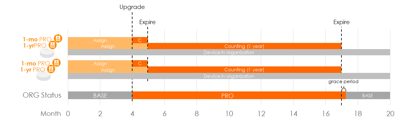

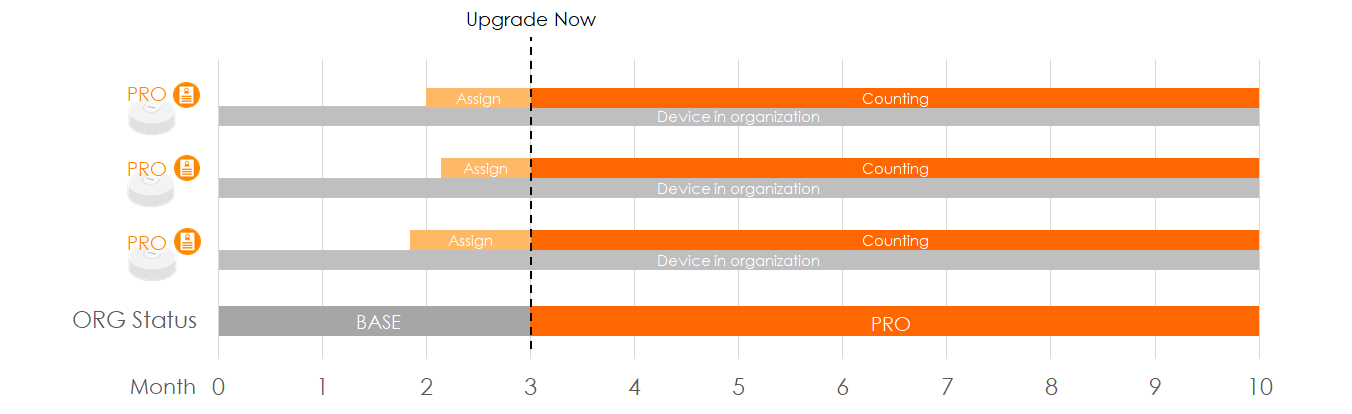

Uppgradera organisationsstatus
  • Knappen[Upgrade] kan uppgradera en organisation när:
    • PLUS/PRO-tjänsten inte har en aktiv status
    • Alla enheter är tilldelade med PRO-paketlicenser
    • Alla enheter är tilldelade med PLUS-paketlicenser
    • Alla enheter är tilldelade med en blandning av PRO/PLUS-licenser
  • Att klicka på [Uppgradera] orsakar:
    • Tilldelade PLUS/PRO-licenser börjar räkna sin nedräkning/timer för utgångsdatum (högst en licens per enhet)
    • Ändrar organisationsstatus till PLUS eller PRO

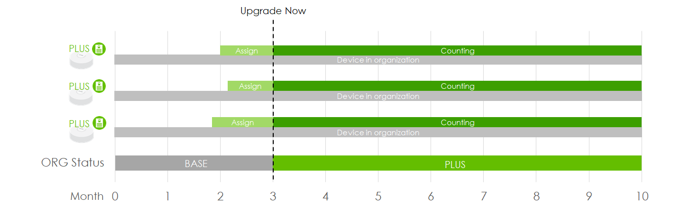

Uppgradering av Base Pack-organisationer - PLUS Pack
Uppgraderar till PLUS-organisation om alla enheter har tilldelats PLUS Pack-licenser

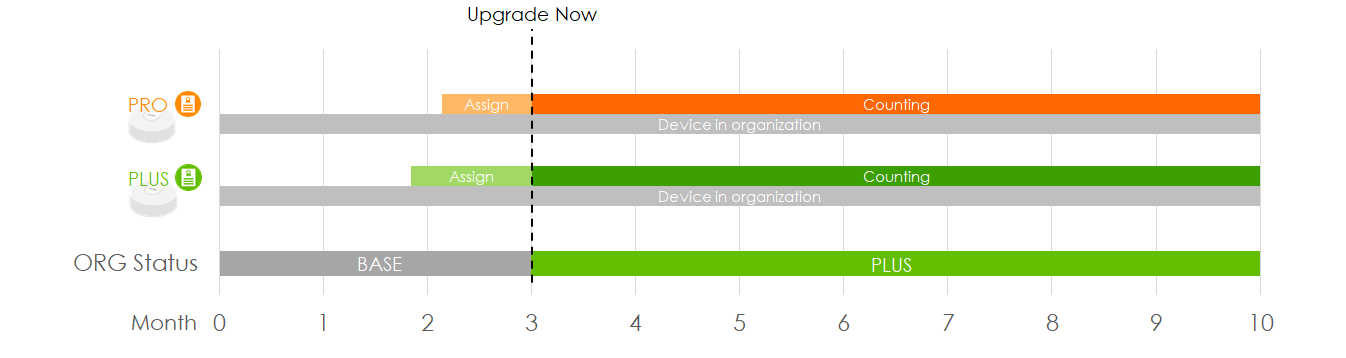

Uppgradering av Base Pack-organisationer - blandade licenser
  • PRO-paketlicenser täcker både PRO- och PLUS-paketnivåer
  • PLUS-paketlicenser kan inte användas för att uppgradera organisationen till PRO-paketnivån
Upprätthålla organisationsstatus
  • Nebula administratörer kan förlänga PLUS- eller PRO-perioden genom att tilldela flera licenser till en enhet
    • När en tilldelad licens löper ut tar en extra tilldelad licens över och börjar räkna sin nedräkning/timer för utgång
  • Genom att lägga till nya enheter i en PRO-organisation kan NCC bibehålla PRO-status genom att räkna alla medföljande eller extra PRO-paketlicenser som tilldelats den här enheten
  • Ordning för att räkna flera tilldelade licenser:
    • bundled à add-on (kortast varaktighet) à add-on (längst varaktighet)

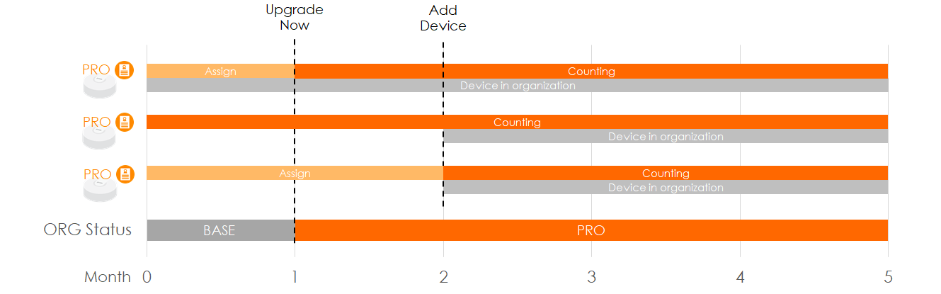

Upprätthålla organisationsstatus - Tilldela extra licenser
En licens som löper ut ersätts omedelbart med den extra tilldelade licensen:

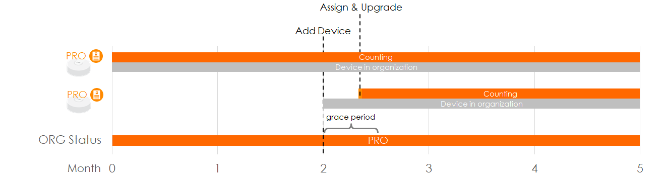

Upprätthålla organisationsstatus - Lägga till ny enhet
Om du lägger till en ny enhet i PRO/PLUS-organisationen med en licens som inte räknas börjar den räknas så snart den läggs till:
Om du lägger till en ny enhet utan en tilldelad licens kommer organisationen att gå in i respitperioden.
Licensen måste tilldelas och [Upgrade] måste tryckas in igen.

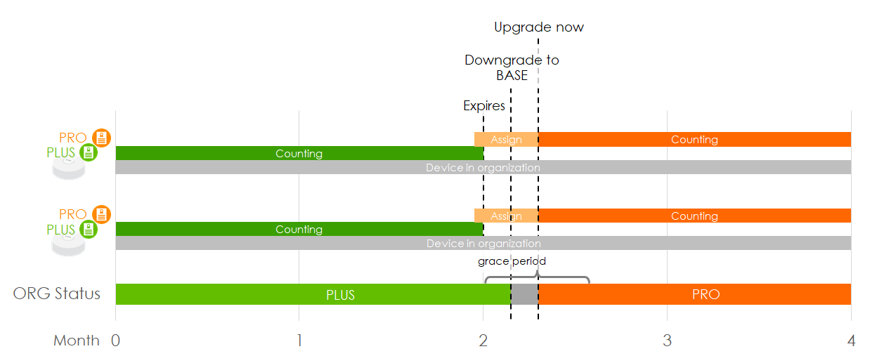

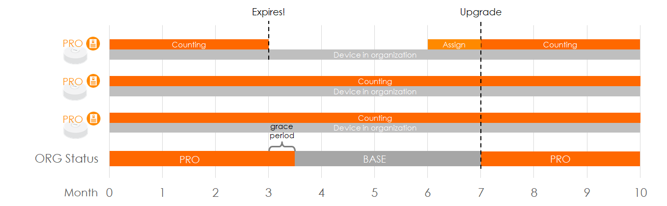

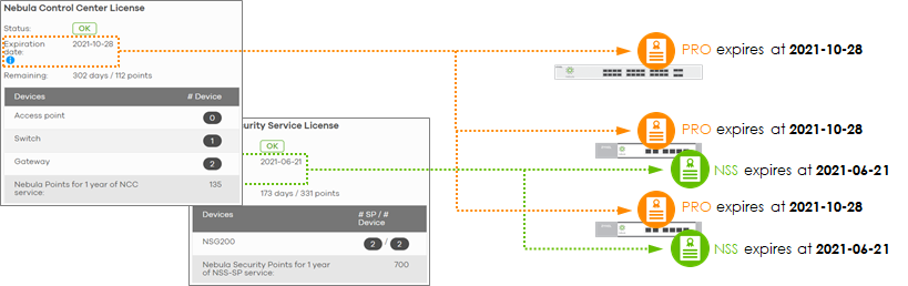

Nedgradering av organisation - Utgångsdatum
  • PLUS- eller PRO-organisationen nedgraderas om någon av räkningslicenserna löper ut
  • Licenser kan inte ha samma utgångsdatum eftersom licenser kan överföras från olika organisationer
  • NCC initierar en 15 dagar lång respitperiod när en eller flera licenser löper ut
    • Organisationen nedgraderas om inget görs efter att grace-perioden har löpt ut
    • Grace-perioden ger administratörer tid att tilldela nya licenser

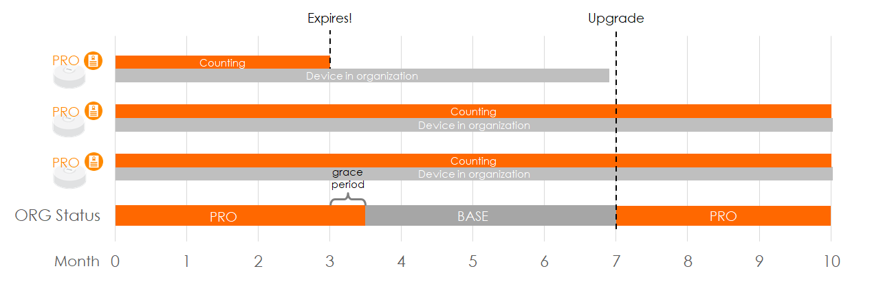

Nedgradering av organisation - utgång (och återställning)
  • Administratörer kan tilldela en licens till en enhet vars licens har löpt ut
  • Måste välja [Uppgradera] för att återställa organisationsstatusen
  • Administratörer kan ta bort enheten med en utgången licens
  • Måste välja [Uppgradera nu] för att återställa organisationens status

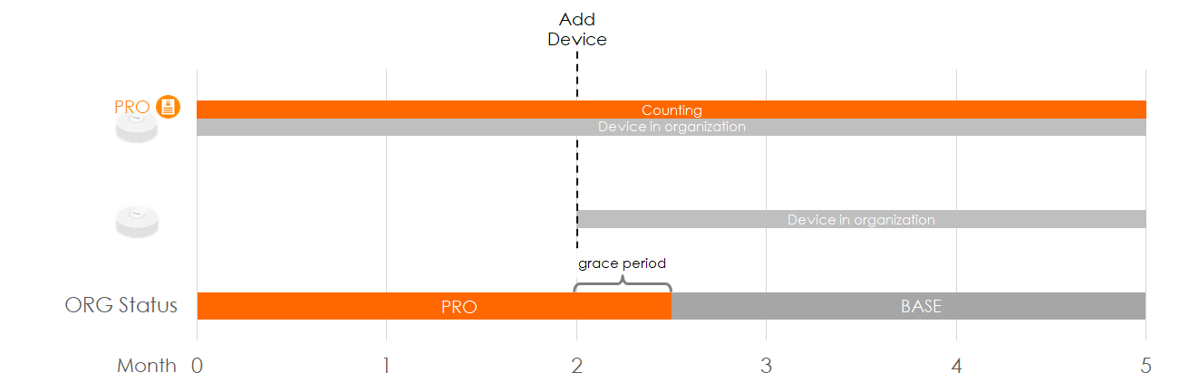

Nedgradera organisation - lägga till ny enhet
  • Organisationen kan nedgradera om en ny enhet läggs till eller överförs till organisationen med ingen eller en lägre licensnivålicens
    • PRO/PLUS-organisationen nedgraderar till BASE om den tillagda/överförda enheten inte har någon tilldelad licens
    • NCC initierar en 15 dagar lång respitperiod före nedgraderingen
Ändring av organisationsstatus - PLUS -> PRO

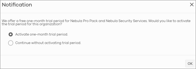

Försöksorganisation - vad betyder det?
Nya organisationer som skapas av ett Nebula-konto har 30 dagars full tillgång till alla PRO Pack- och NSG-baserade Security Service-funktioner. Det finns ingen begränsning av antalet platser eller enheter som kan läggas till i en organisation. NCC skickar ett e-postmeddelande när testperioden löper ut den 21/14/7/1 dag(ar). Det är valfritt att aktivera testperioden under det sista steget för att skapa en ny organisation: Tänk på att detta är den enda gången du kan aktivera testperioden. Du kommer inte att få en andra chans senare

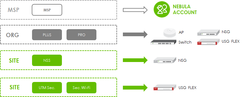

Typer av licenser - Sammanfattning
Licens - MSP-paket
  • Bunden på: Nebula-konto
  • Tillgänglig som: Tilläggslicens
  • Omfattning: MSP
  • Varaktighet: 1 år/2 år/1 månad
  • Beskrivning: Låser upp MSP-menyn och alla funktioner som ingår
    • MSP-varumärke
    • Administratörer och team
    • Synkronisering över organisationsgränser
Licens - PLUS Pack
  • Bunden på: AP, Switch eller Security Gateway
  • Omfattning: Organisation
  • Beskrivning: Låser upp PLUS-paketets funktioner; Uppgraderar organisationsnivå till PLUS
Licens - PRO-paket
  • Tillgänglig som: Samlad licens, Tilläggslicens
  • Beskrivning: Låser upp PRO-paketets funktioner; Uppgraderar organisationsnivå till PRO
Licens - UTM säkerhetspaket
  • Bunden på: Alla USG FLEX-modeller
  • Omfattning: Per enhet
  • Beskrivning: Låser upp säkerhetstjänster som stöds av USG FLEX
  • Ytterligare information: UTM-licenser levereras med en specifik USG FLEX-modell
Licens - Säker WiFi
  • Beskrivning: Låser upp fjärrstyrd AP för Teleworker-lösning
  • Ytterligare information: Secure WiFi-licenser levereras med en specifik USG FLEX-modell
