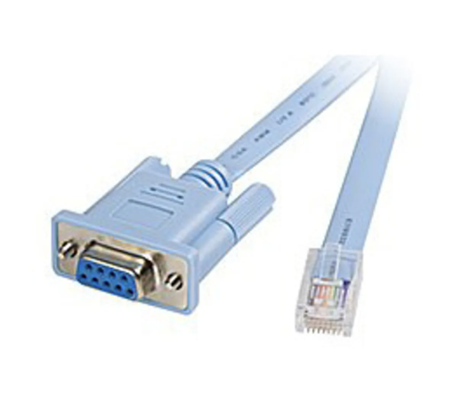

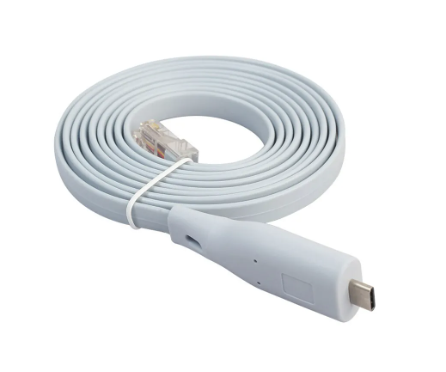

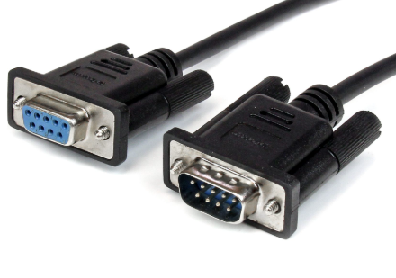

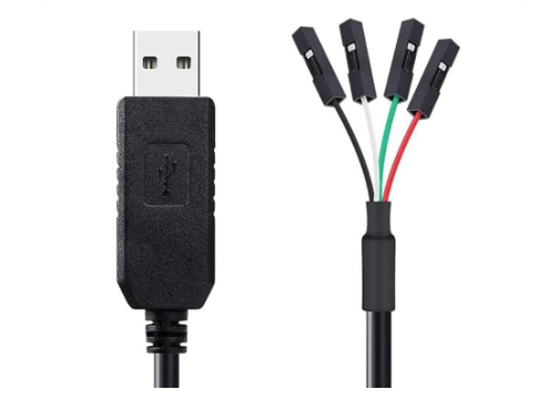

Konzolový kábel

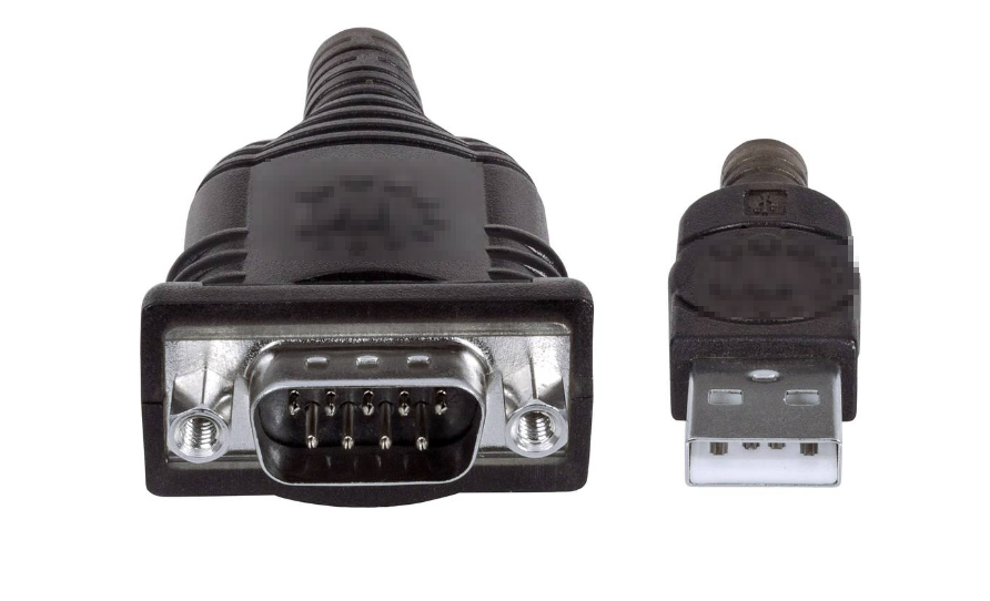

USB na RS232 RJ-45 na RS232 USB typu C na RJ-45 USB na TTL db9-rs232
Všeobecne platí, že všetky naše firewally podporujú káble RJ-45 na RS232 a USB alebo USB typu C na RJ-45, v závislosti od modelu. Niektoré modely prepínačov sú vybavené konektormi RS232, USB typu C na RJ-45 alebo USB na TTL, v závislosti od modelu. Pre prístupové body sa zvyčajne používa konektor USB-na-TTL. Pre overenie kompatibility a požiadaviek si však prosím prečítajte konkrétnu dokumentáciu k vášmu zariadeniu.

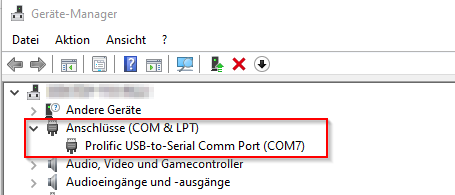

Ovládač kábla
Nakoniec budete možno musieť nainštalovať dodatočné ovládače dodávané s káblom USB-RS232 alebo nainštalovať generické ovládače pre danú aplikáciu. Akonáhle to urobíte, vo vašom správcovi zariadení uvidíte vo väčšine prípadov uvedené rozhranie „COM“:
Potom si stiahnite aplikáciu TeraTerm pomocou vyššie uvedeného odkazu a nainštalujte ju.

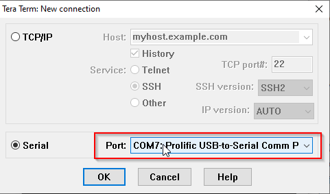

Pripojenie pomocou TeraTerm

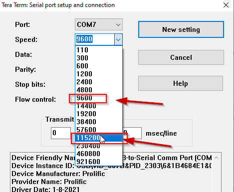

V programe TeraTerm budete vyzvaní na výber vstupu – vyberte sériový vstup a vyberte rozhranie COM uvedené vyššie v Správcovi zariadení. Potom prejdite do menu Nastavenia > Sériový port.
V tomto menu môžete nastaviť rôzne veci týkajúce sa komunikácie cez sériový port. Nás však zaujíma len rýchlosť; ostatné zostávajú v predvolenom nastavení:

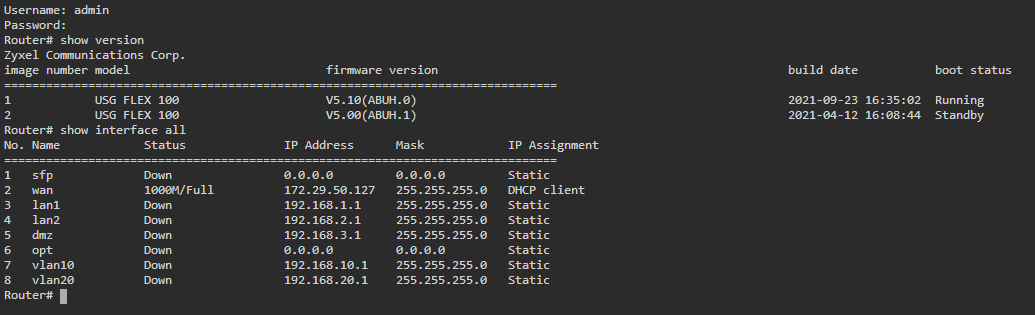

Rýchlosť sa meria v baudoch a označuje sa aj ako prenosová rýchlosť. Mnohé z našich prepínačov majú predvolenú prenosovú rýchlosť 9600, zatiaľ čo všetky firewally z nášho portfólia a prístupové body majú prenosovú rýchlosť 115200. Zvoľte 115200 a kliknite na „New Setting“ (Nové nastavenie) na uloženie nastavení a späť v ponuke Console (čierna obrazovka) stlačte ľubovoľné tlačidlo na reinicializáciu komunikácie s novou prenosovou rýchlosťou. Potom môžete zadať svoje používateľské meno a heslo pre firewall (heslo nebude zobrazovať žiadne znaky pri zadávaní, takže jednoducho pokračujte v písaní a stlačte „Enter“, keď ste hotoví). Potom by ste mali byť prihlásení do zariadenia, čo sa zobrazí prostredníctvom
Môžete začať zadávať rôzne príkazy CLI, ktoré nájdete v referenčnej príručke CLI, dostupnej na adrese https://download.zyxel.com.

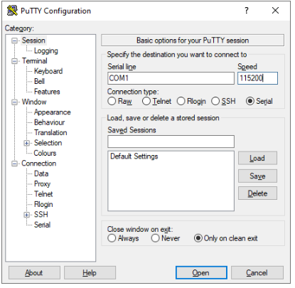

Stiahnite si program PuTTY cez uvedený odkaz a spustite aplikáciu. Do poľa Hostname zadajte IP adresu firewallu (zvyčajne rozhranie LAN1, ktoré je štandardne192.168.1.1). Port ponechajte na hodnote 22 a ako metódu prístupu ponechajte SSH v štandardnom nastavení a potvrďte kliknutím na tlačidlo „Open“:

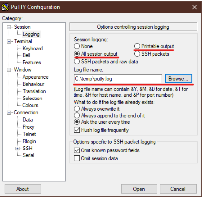

  • Open Session -> Logging a upravte nastavenia protokolovania, aby ste získali výstup zadaných príkazov. Ak ste certifikát firewallu nezmenili, s najväčšou pravdepodobnosťou sa vám zobrazí táto varovná správa.

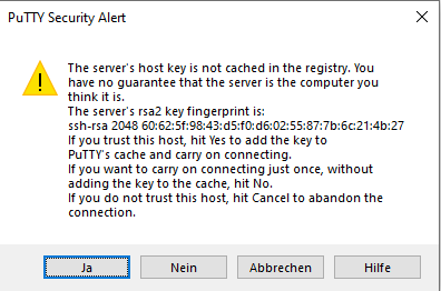

Dôvodom je to, že firewall používa vlastné odtlačky kľúčov, ako aj certifikáty s vlastným podpisom. Nie je to však dôvod na obavy; pokračujte kliknutím na „Yes“, „Accept“ alebo podobné tlačidlo a pokračujte ďalej. Potom by ste sa mali vedieť prihlásiť ako admin-username a heslom administrátorského účtu (štandardne 1234) a malo by sa opäť zobraziť úspešné prihlásenie v podobe tohto riadku:

V prípadoch ladenia na vysokej úrovni môžete veľmi jednoduchými krokmi zaznamenať výstup konzoly do textového súboru podľa návodu na snímkach obrazovky. Táto časť vám tiež pomôže vytvoriť dlhodobé ladenie na firewalloch Zyxel.

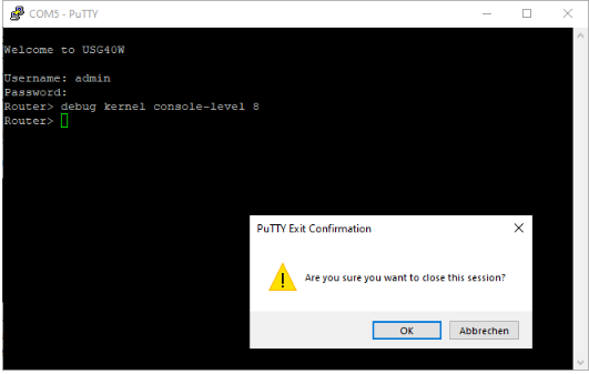

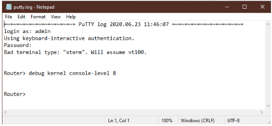

Zadajte príslušné príkazy, pre podrobné ladiace protokoly zadajte nasledujúci príkaz:
debug kernel console-level 8
  • Nechajte reláciu otvorenú, kým nezaznamenáte príslušný prevádzku (v tomto príklade sme bohužiaľ nemali žiadne problémy, preto sa nebol vytvorený žiadny protokol). Po zachytení/reprodukcii problému a vygenerovaní protokolov ladenia môžete analyzovať/preskúmať a uzavrieť reláciu PuTTY:
  • Teraz máte prístup k textovému súboru, ktorý ste vytvorili, a ten vám zobrazí všetky zadané príkazy a výsledky:
