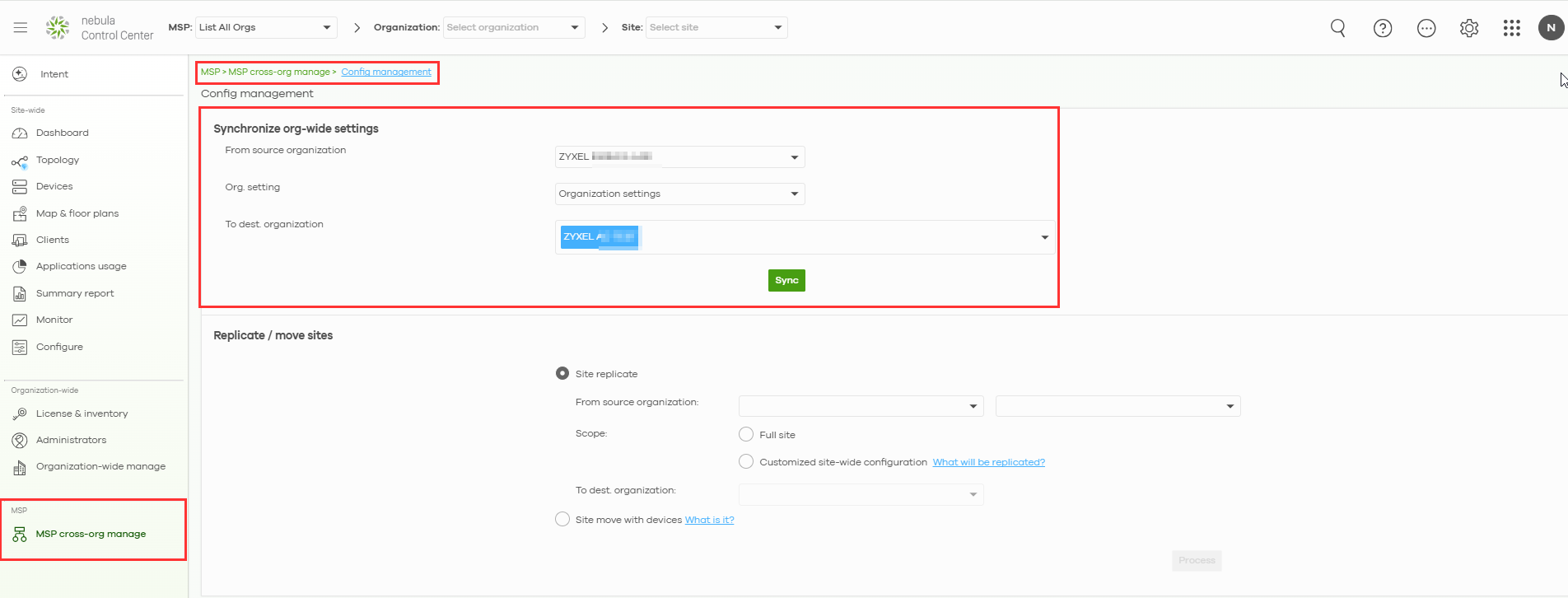

  • În Centrul de control Nebula
MSP > Gestionare MSP între organizații > Gestionare configurație
  • Selectați„organizația sursă” și specificați„Setări organizație”, și anume ce setări doriți să sincronizați.
  • Selectați „organizația de destinație
  • Faceți clic pe„Sincronizare

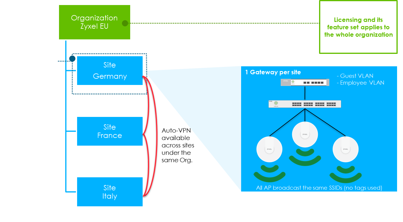

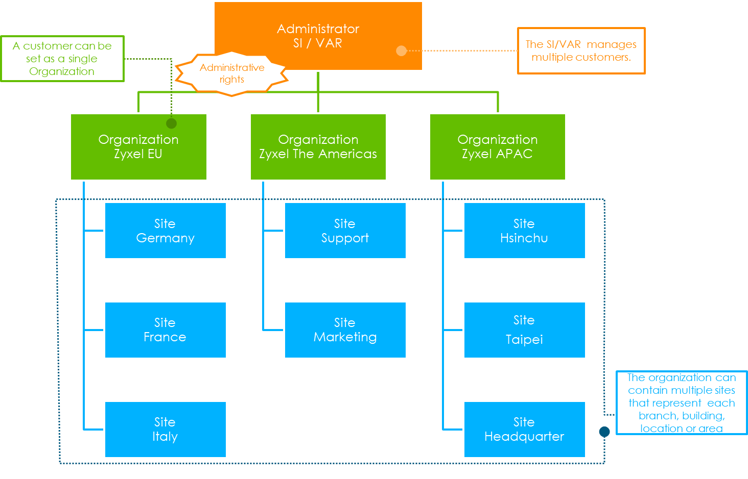

Acest instrument este deosebit de util atunci când alocarea clienților MSP-ului original nu a fost proiectată corect și este necesară o restructurare. Nebula se străduiește ca fiecare „Client” să fie o singură organizație. De exemplu, un client ar fi „Zyxel EU”. Clientul poate avea apoi multe site-uri diferite, deoarece există multe sucursale în diferite locații, de exemplu, „Germania”, „Franța”, „Italia”.
  • Această structură ar putea ajuta la organizarea clientului în ceea ce privește licențierea, ar oferi un VPN automat ușor de utilizat și capacitatea de a avea conturi de utilizator unificate (administratori și baza de date a serverului cloud) care au acces la toate locațiile:
Cu toate acestea, s-ar putea să se fi întâmplat ca acest design să nu fi fost bine cunoscut la momentul implementării și să fi fost creată o singură organizație care include toți clienții. Această implementare, deși este posibilă, nu este recomandată. Unul dintre motive este faptul că licențele sunt bazate pe organizație, astfel încât s-ar putea să nu puteți combina clienții cu pachetul Based și clienții cu pachetul Pro.  Dacă acesta a fost cazul, s-ar putea să doriți să mutați site-ul unui client existent în propria organizație independentă, astfel încât acesta să poată beneficia de licențele dorite.
Notă: Este necesară o licență pentru portalul MSP pentru a vedea nivelul MSP

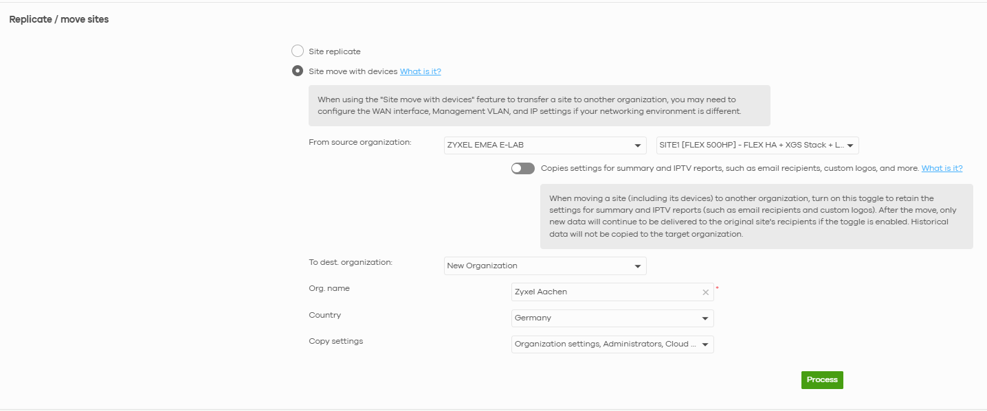

  • Secțiunea Clonare site inter-organizațională cu mutarea dispozitivului oferă instrumentele necesare pentru efectuarea mutării
1) „Din organizația sursă” – selectați organizația în care este configurat în prezent site-ul. Odată selectată organizația, utilizați lista de site-uri pentru a verifica site-ul ale cărui setări trebuie clonate. Puteți selecta mai multe site-uri, dacă este necesar
Bifați„Mutați dispozitivele site-ului în site-ul clonat din organizația de destinație” pentru a transfera dispozitivele din site-ul (site-urile) selectat(e) către noua organizație și noul site. Asigurați-vă că activați opțiunea„Păstrați interfața WAN de gestionare”, astfel încât dispozitivul să păstreze setările existente și să nu se deconecteze de la Nebula
2) „Către organizația de destinație” – În organizația de destinație, puteți selecta o organizație existentă sau crea una nouă care va reprezenta noua organizație a clientului. Acest câmp este afișat numai dacă se creează o organizație nouă. Utilizați-l pentru a da un nume noii organizații.
Notă: lista va afișa doar organizațiile ale căror proprietar este și contul MSP. Dacă se creează o nouă organizație, proprietarul organizației va fi contul MSP
Câmpul„Numele organizației” este afișat numai dacă se creează o nouă organizație. Utilizați acest câmp pentru a da un nume noii organizații. Câmpul„Copiere setări” – puteți copia unele setări din organizația originală în noua organizație. Aceste setări includ:
  • Setări ale organizației (cum ar fi țara, certificatele, intervalele de IP-uri de conectare)
  • Administratori (conturi de administrator). Utilizați această opțiune dacă doriți ca aceleași conturi de administrator să aibă acces la noua organizație.
  • Autentificare în cloud (MAC, utilizatori, DPPSK). Utilizați această opțiune dacă doriți să clonați aceleași conturi din autentificarea în cloud în noua organizație.
  • Șabloane de configurare. Această opțiune este disponibilă numai dacă organizația inițială și organizația de destinație au o licență PRO pack.
  • Odată selectate opțiunile, puteți continua făcând clic pe butonul „Procesare
Durata de nefuncționare va varia în funcție de dimensiunea rețelei. Într-o topologie de test simplă, dispozitivele au fost afectate timp de aproximativ 1 minut fiecare. Odată ce modificările sunt salvate cu succes, organizația de destinație va conține un Site cu același nume și setări, iar dispozitivele vor fi, de asemenea, înregistrate în acest nou site clonat! Noua organizație și Site-ul sunt gata de funcționare odată ce dispozitivele sunt din nou online
