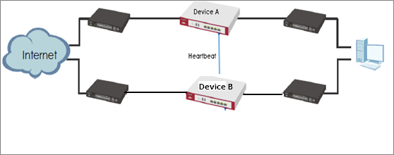

Topo (DeviceHA-Pro)
În Device HA Pro, se adaugă un „link heartbeat” pentru monitorizarea stării interfeței și sincronizarea setărilor.
Comportamentul Device HA Pro include un link heartbeat pentru monitorizarea stării interfeței dispozitivului „activate”. Dacă una dintre interfețele monitorizate este inactivă sau eșuează, starea dispozitivului „passive” va deveni „activate”. (Aceasta înseamnă că doar starea unui singur dispozitiv poate fi „activate” în același timp.)
Link Heartbeat
Portul heartbeat este un port fizic nou pe dispozitiv (fix în Firmware pe ultimul port al dispozitivului HA-Pro suportat). După ce ați activat Device HA Pro, dispozitivele vor transmite pachete multicast (UDP 694) pentru a verifica starea fiecărui dispozitiv. Când dispozitivul pasiv funcționează corect, LED-ul sistemului va fi aprins. Doar LED-ul portului heartbeat poate fi aprins.

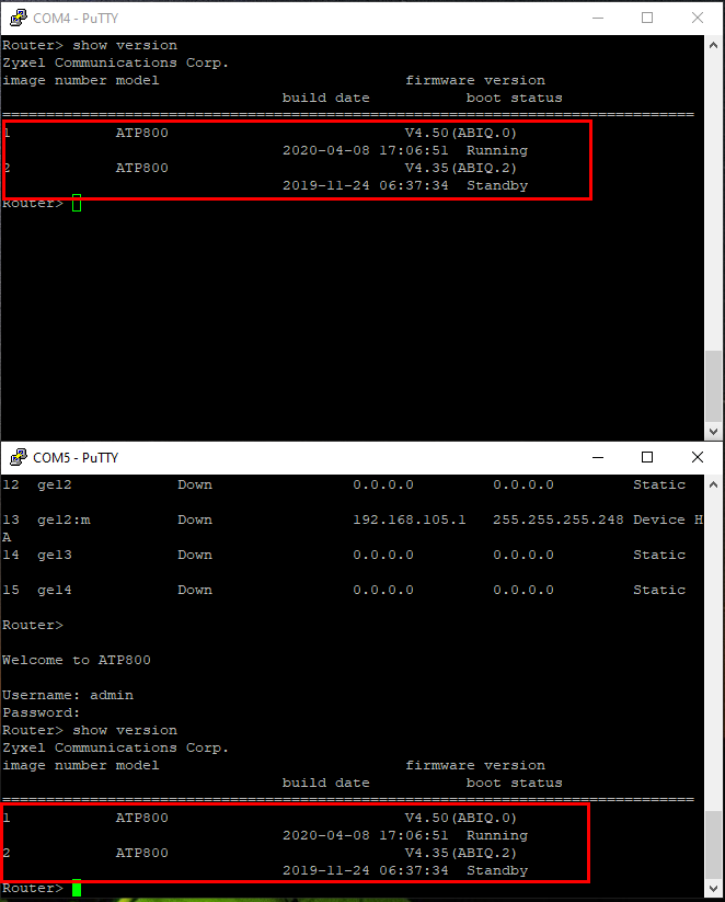

  1. Asigurați-vă că DeviceB (Passive) este resetat la setările implicite.
  2. Pe Device B, versiunea de firmware rulată trebuie să fie aceeași cu cea de pe Device A.
  3. Pe Device B, partiția firmware-ului rulant trebuie să fie în aceeași poziție ca pe Device A.

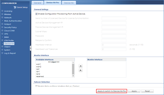

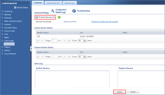

Accesați Configuration > Device HA > Device HA-Pro
Apoi continuați configurarea setărilor HA
Notă! IP-ul de management al dispozitivului și subrețelele locale nu pot fi identice!

  • Versiunea de firmware rulantă trebuie să fie aceeași cu a primului dispozitiv
  • Partiția firmware-ului rulant trebuie să fie în aceeași poziție ca a primului dispozitiv
Partiția rulantă a primului dispozitiv este partiția 1, atunci partiția rulantă a celui de-al doilea dispozitiv trebuie să fie partiția 1.

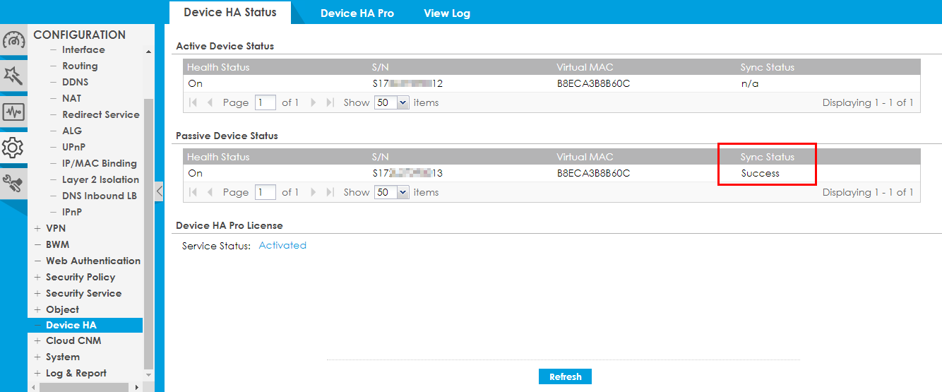

Apoi puteți merge la consola dispozitivului activ și tastați CLI
# show device-ha2 passive device-status
Până când primiți informațiile despre dispozitivul pasiv.

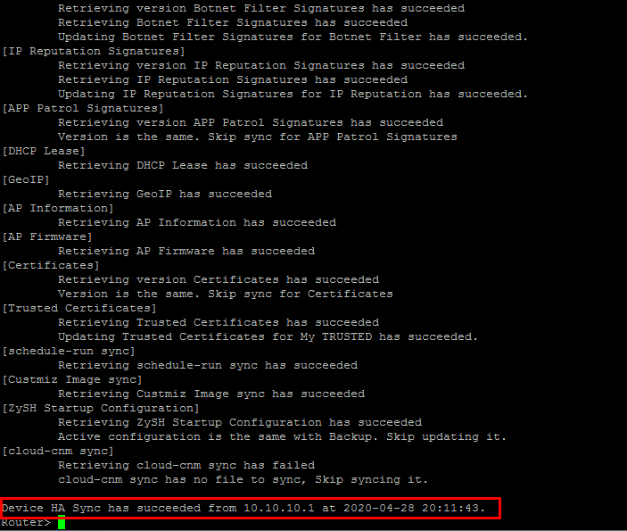

Apoi reveniți la consola dispozitivului pasiv și tastați CLI
# show device-ha2 sync summary
Este foarte important ca starea [ZySH Startup Configuration] să fie reușită fără nicio problemă, iar ultima linie cu starea Device HA Sync să fie de asemenea reușită.

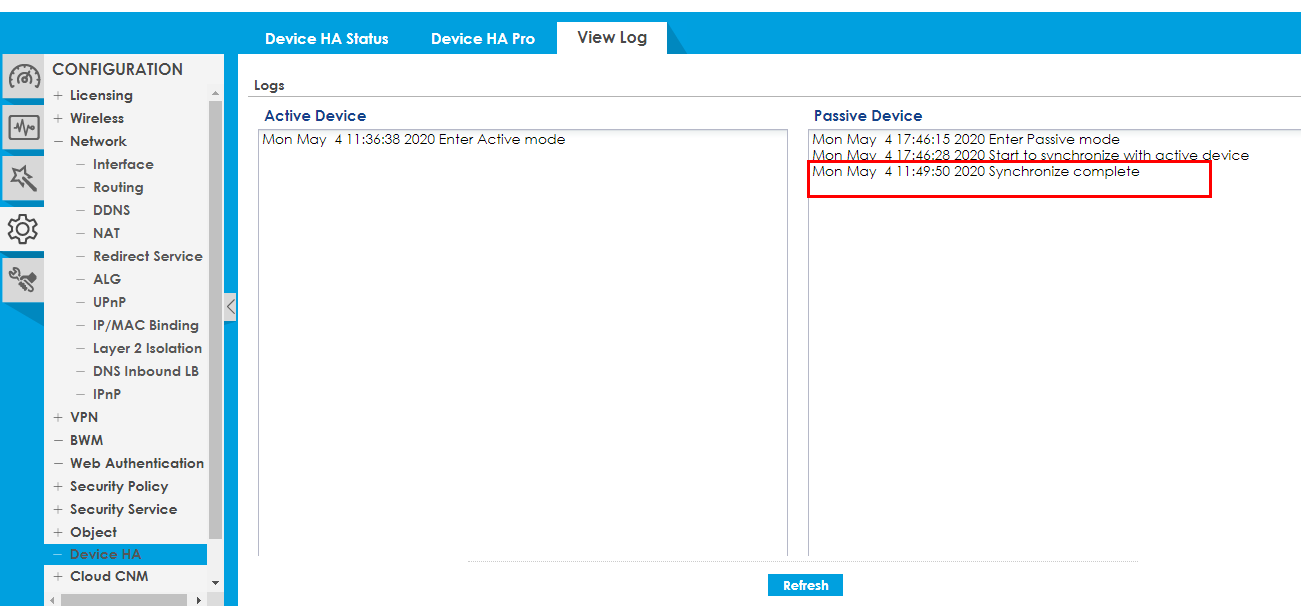

Verificarea stării sincronizării prin Interfața Web:
CONFIGURATION > Device HA > Vizualizați jurnalul, trebuie să apară Synchronize complete.
