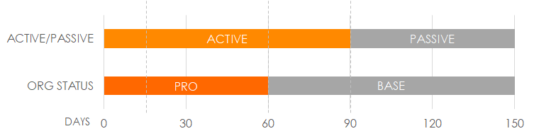

Organizația mea avea Nebula Pro. Când va intra organizația în Cloud-Saving Mode?
După ce Nebula Pro a expirat, perioada de inactivitate (30 de zile) va începe indiferent de momentul în care ați accesat ultima dată organizația.
Ultimul început Intrare
admin access idle period Perioada de inactivitate Cloud-Saving Mode

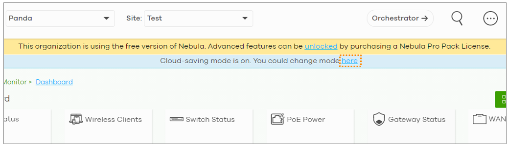

Apoi, trebuie să dezactivați Cloud-Saving Mode (Modul de economisire a cloud-ului) făcând clic pe link-ul din banner și glisând pe cursorul glisant:
