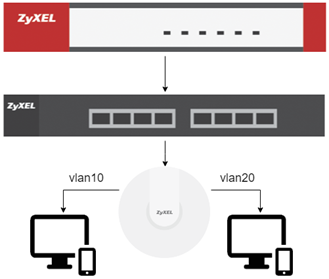

Descrierea scenariului:
Atunci când ați configurat mai multe VLAN-uri care aparțin toate aceleiași zone (de exemplu, LAN1), este posibil ca VLAN-urile să poată comunica între ele, fără a configura o rută. Urmați acest ghid pas cu pas pentru a preveni acest lucru.

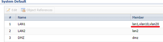

  1. Verificați dacă VLAN-urile se află în aceeași zonă
Mergeți la Configuration > Object > Zone > System Default (Configurație > Obiect > Zonă > Sistem implicit ) și căutați dacă două sau mai multe VLAN-uri se află în aceeași zonă, astfel.

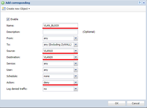

  1. Configurați regula de politică
Mergeți la Configuration > Security Policy > Policy Control > IPv4 Configuration (Configurație > Politică de securitate > Control de politică > Configurație IPv4 ). Acum configurați următorii pași: Faceți clic pe Add (Adăugare ) și dați regulii un nume, cum ar fi VLAN_BLOCK (Blocare VLAN) sau ceva de genul acesta.
Ca exemplu: Pentru a bloca traficul între VLAN10 și VLAN20, setați sursa la VLAN10 creat și destinația la VLAN 20. Acțiunea regulii este "deny".

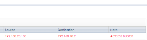

  1. Testați rezultatul
Când încercați acum să faceți ping unui dispozitiv din VLAN10 în VLAN20, Policy Control a respins traficul. Când accesați Monitor > Log, puteți vedea aici că accesul a fost blocat.
