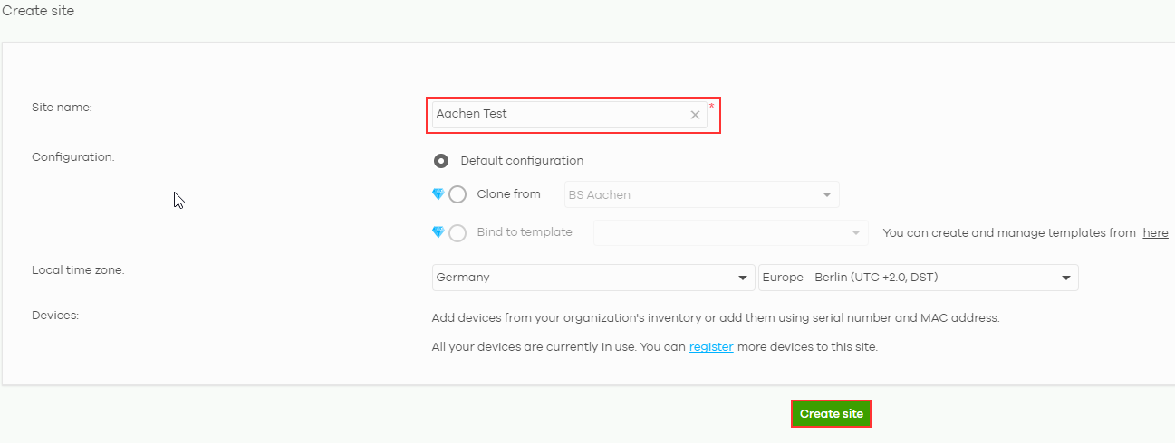

Crearea Site-ului:
Dacă organizația ta este deja creată și ai nevoie să creezi un site nou sau suplimentar, pașii de mai jos te vor ajuta să faci acest lucru. După crearea organizației, accesează panoul de control al organizației tale nou create.
  • Conectează-te la contul tău Nebula folosind datele de autentificare. În bara de sus vei vedea o casetă derulantă etichetată „Site:”
  • Caută opțiunea „Creează Site” și fă clic pe ea.
Create new site menu
  • Ți se va cere să introduci un nume pentru site. Alege un nume potrivit.
Site creation settings page
  • După ce ai introdus numele site-ului, fă clic pe butonul „Creează site” pentru a finaliza procesul de creare a site-ului.
  • Site-ul tău este acum configurat și poți începe să adaugi dispozitive și să le personalizezi după preferințe.

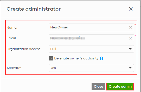

Accesează Organization-wide > Administrators
Add administrator for ownership transfer
  • Fă clic pe „Adaugă”. În fereastra care apare, completează toate câmpurile ca în exemplul de mai jos și apasă „Creează administrator”. Asigură-te că ai un al doilea cont setat ca Administrator și că opțiunea „Delegează Proprietatea” este activată.
Change organization owner
  • Pentru ca modificările să intre în vigoare, fă clic pe butonul „Salvează

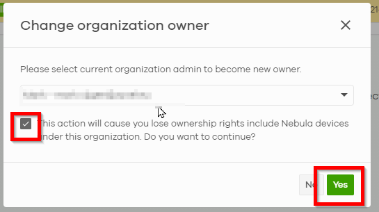

Delete site from organization După aceea, poți schimba proprietatea unui cont folosind noul buton „Schimbă Proprietarul”:
Delete organization confirmation
Va trebui apoi să confirmi alegerea ta. Pentru a face acest lucru, bifează caseta „Această acțiune va duce la pierderea drepturilor de proprietate, inclusiv a dispozitivelor Nebula din această organizație. Dorești să continui?” și apasă butonul „DA”
Notă: Procesul va dura ceva timp, privilegiile vor fi reîncărcate automat când sarcina este finalizată.
Change organization owner confirmation window
După aceea, vei vedea că fostul Proprietar este acum doar Administrator. Dacă este necesar, poți șterge Administratorul pentru a face noul Proprietar singurul cont care poate accesa Organizația transferată.

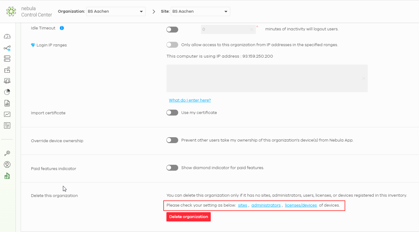

Ștergerea unei Organizații:
  • Accesează „Gestionare la nivel organizațional” -> „Setări organizație” și derulează pagina până la opțiunea Șterge această organizație.
Organization settings page with delete option
  • Apasă pe butonul „Șterge organizația”. După aceea, vei vedea un mesaj de avertizare „Ștergerea unei organizații nu poate fi anulată! Ești sigur că vrei să ștergi această organizație?
Delete organization warning dialog
  • Apasă pe butonul „Șterge organizația” și după aceea, vei vedea un mesaj de avertizare „Ștergerea unei organizații nu poate fi anulată! Ești sigur că vrei să ștergi această organizație?”. Dacă ești sigur, bifează caseta de recunoaștere și apasă butonul „Șterge”.
  • Organizația și toate site-urile asociate vor fi șterse din Nebula.
Ce ar putea merge prost?
  • Nu se poate șterge organizația - aceasta încă are administratori și site-uri.
Organization deletion error message
  • Poți șterge această organizație doar dacă nu are site-uri, administratori, utilizatori, licențe sau dispozitive înregistrate în acest inventar. Te rugăm să verifici setările tale mai jos: site-uriadministratorilicențe/dispozitive ale dispozitivelor.
Organization settings showing remaining resources
