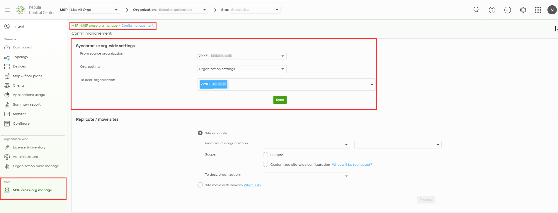

  • A Nebula vezérlőközpontban
MSP > MSP szervezetek közötti kezelés > Konfigurációkezelés
  • Válassza kia „forrás szervezetet”, és adja megaz „Org. beállításokat”, azaz azokat a beállításokat, amelyeket szinkronizálni szeretne.
  • Válassza ki a „célszervezetet”
  • Kattintson a„Szinkronizálás” gombra

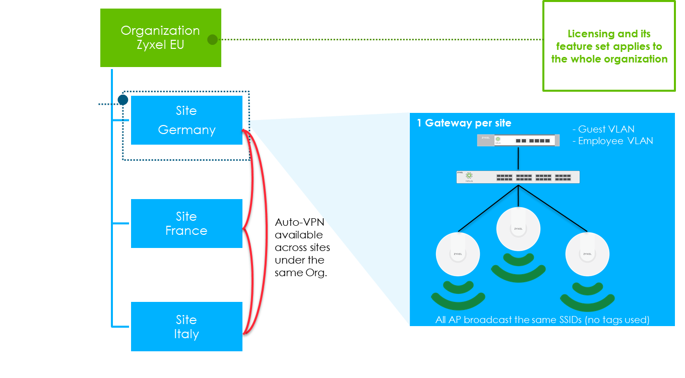

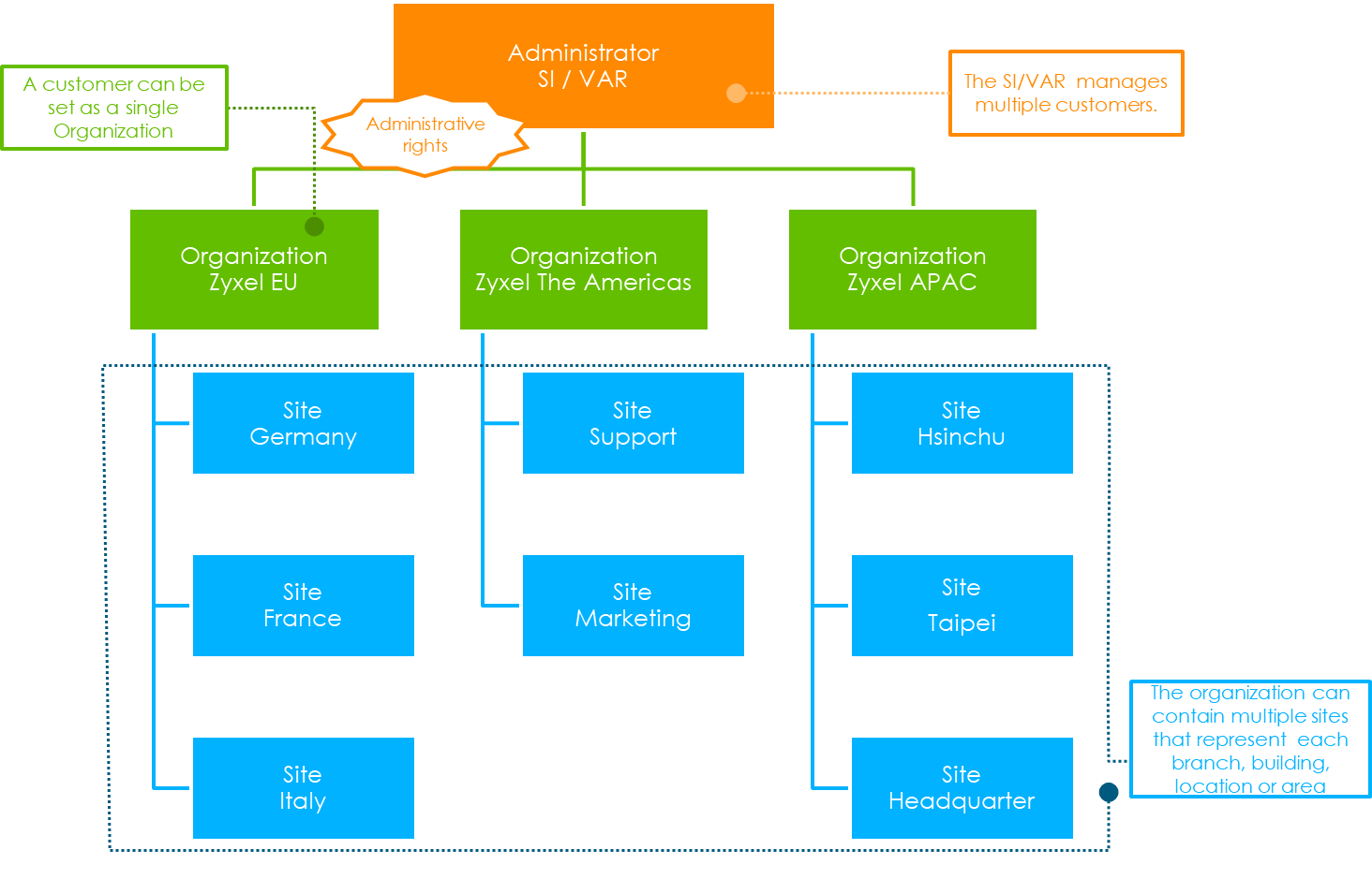

Ez az eszköz különösen akkor hasznos, ha az eredeti MSP ügyfélallokációja nem volt megfelelően megtervezve, és átszervezésre van szükség. A Nebula arra törekszik, hogy minden „ügyfél” egy szervezet legyen. Például egy ügyfél lehet a „Zyxel EU”. Az ügyfélnek ezután számos különböző helyszíne lehet, mivel számos fiókja van különböző helyszíneken, például „Németországban”, „Franciaországban” és „Olaszországban”.
  • Ez a struktúra segíthet az ügyfél licencelésének szervezésében, egyszerű automatikus VPN-t biztosít, valamint lehetővé teszi az összes telephelyhez hozzáférő egységes felhasználói fiókok (adminisztrátorok és felhőszerver-adatbázis) létrehozását:
Előfordulhat azonban, hogy a telepítés idején ez a kialakítás nem volt jól ismert, és egy olyan szervezetet hoztak létre, amely minden ügyfelet magában foglal. Ez a telepítés, bár megvalósítható, nem ajánlott. Az egyik ok az, hogy a licencelés szervezet-alapú, így előfordulhat, hogy nem lehet keverni a Based csomaggal rendelkező ügyfeleket a Pro-Pack csomaggal rendelkező ügyfelekkel.  Ha ez a helyzet, érdemes lehet a meglévő ügyfél webhelyét áthelyezni egy saját, független szervezetbe, hogy az ügyfél a kívánt licencelést vehesse igénybe.

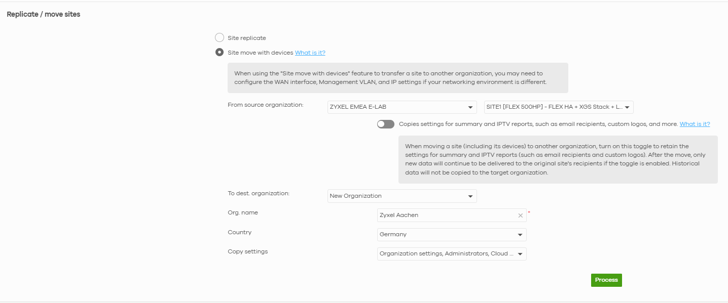

1) „From source organization” (Forrás szervezet) – válassza ki azt a szervezetet, ahol a helyszín jelenleg be van állítva. A szervezet kiválasztása után a Site list (Helyszínlista) segítségével ellenőrizze, mely helyszínek beállításait kell klónozni. Szükség esetén több helyszínt is kiválaszthat
Jelölje be a„Helyezze át a webhely eszközeit a célszervezet klónozott webhelyére” jelölőnégyzetet, hogy a kiválasztott webhely(ek) eszközeit átvigye az új szervezetbe és az új webhelyre. Győződjön meg arról, hogy be van kapcsolva a„WAN felület kezelésének megtartása” opció, így biztosítva, hogy az eszköz megtartsa a meglévő beállításokat, és ne szakadjon meg a kapcsolat a Nebula-val
2) „Célszervezet” – A célszervezetnél kiválaszthat egy meglévő szervezetet, vagy létrehozhat egy újat, amely az új ügyfélszervezetet fogja képviselni. Ez a mező csak akkor jelenik meg, ha új szervezetet hoznak létre. Használja ezt az új szervezet nevének megadásához.
Megjegyzés: a lista csak azokat a szervezeteket jeleníti meg, amelyek tulajdonosa az MSP-fiók is. Ha új szervezetet hoz létre, a szervezet tulajdonosa az MSP-fiók lesz
A„Szervezet neve” mező csak akkor jelenik meg, ha új szervezetet hoz létre. Használja ezt az új szervezet nevének megadásához. A„Beállítások másolása” mező – másolhat néhány beállítást az eredeti szervezetből az új szervezetbe. Ezek a beállítások a következők:
  • Szervezeti beállítások (például ország, tanúsítványok, bejelentkezési IP-tartományok)
  • Rendszergazdák (admin fiókok). Használja ezt, ha azt szeretné, hogy ugyanazok a rendszergazdai fiókok férjenek hozzá az új szervezethez.
  • Felhőalapú hitelesítés (MAC, felhasználók, DPPSK). Használja ezt, ha a felhőalapú hitelesítésben szereplő fiókokat szeretné lemásolni az új szervezetbe.
  • Konfigurációs sablonok. Ez csak akkor érhető el, ha az eredeti szervezet és a célszervezet rendelkezik PRO csomag licenccel.
  • Miután kiválasztotta az opciókat, kattintson a „Feldolgozás” gombra
A leállás időtartama a hálózat méretétől függ. Egy egyszerű teszt topológiában az eszközök körülbelül 1 percig voltak érintettek. Miután a módosítások sikeresen mentésre kerültek, a célszervezet tartalmazni fog egy azonos nevű és beállítású telephelyet, és az eszközök is regisztrálásra kerülnek ebbe az új, klónozott telephelybe! Az új szervezet és a telephely készen áll a működésre, miután az eszközök újra online állapotba kerültek
