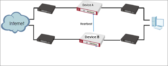

Topológia (DeviceHA-Pro)
A Device HA Pro esetén egy „heartbeat link” (szívverés kapcsolat) kerül hozzáadásra az interfész állapotának figyelésére és a beállítások szinkronizálására.
A Device HA Pro működése tartalmaz egy heartbeat linket, amely figyeli az „aktivált” eszköz interfész állapotát. Ha az egyik figyelt interfész meghibásodik vagy nem működik, a „passzív” eszköz státusza „aktivált” lesz. (Ez azt jelenti, hogy egyszerre csak 1 eszköz státusza lehet „aktivált”.)

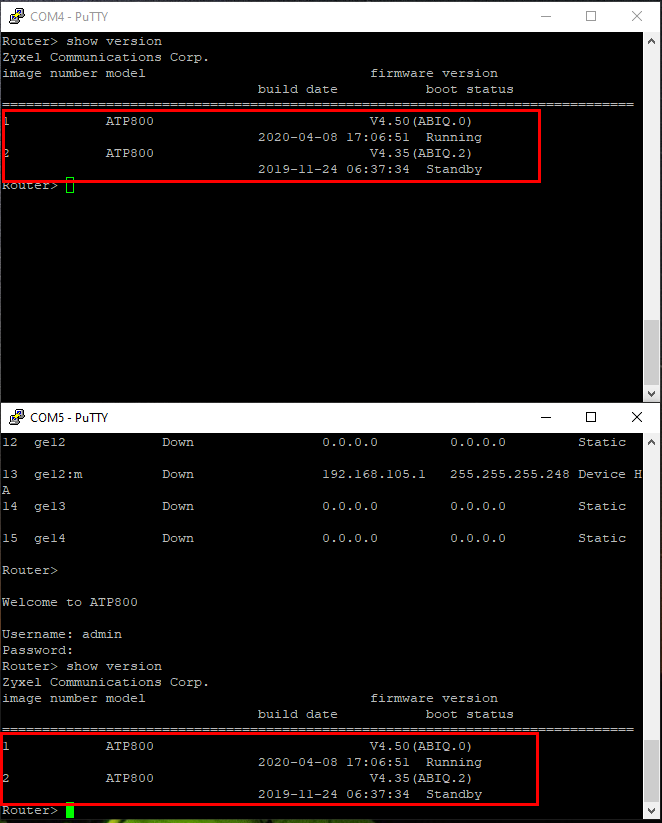

  3. A Device B firmware verziójának meg kell egyeznie a Device A verziójával.
  4. A Device B firmware partíciójának ugyanazon a helyen kell lennie, mint a Device A partíciójának.

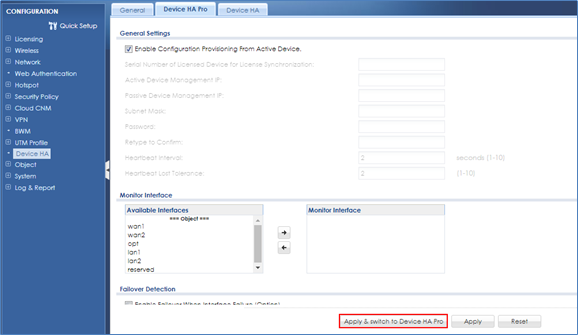

Lépjen a Konfiguráció > Device HA > Device HA-Pro menüpontra
Ezután folytassa a HA beállítás konfigurálását
Megjegyzés! Az eszköz kezelő IP és a helyi alhálózatok nem lehetnek azonosak!
Az első eszköz telepítése
  • Állítsa be a HA Pro beállításokat (kezelő IP, figyelő interfész, licenc)

  • A futó firmware verziójának meg kell egyeznie az első eszközével
  • A futó firmware partíciónak ugyanazon a helyen kell lennie, mint az első eszközé
Ha az első eszköz futó partíciója az 1-es partíció, akkor a második eszköz futó partíciójának is az 1-es partíción kell lennie.

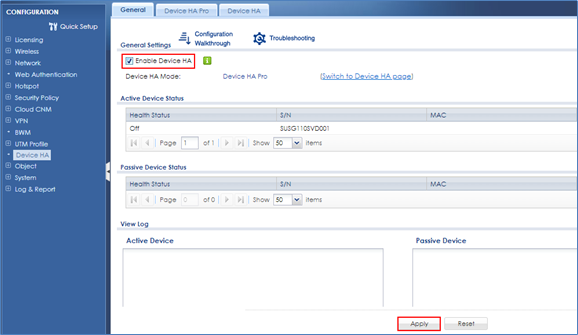

  • Állítsa be a HA-pro beállításokat a GUI-n (csak 2 gombnyomás)
Először a passzív eszközön:
Másodszor az aktív eszközön:

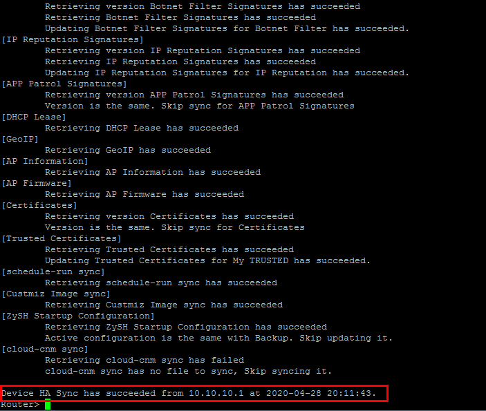

# show device-ha2 sync summary
Nagyon fontos, hogy a [ZySH Startup Configuration] állapota sikeres legyen probléma nélkül, és az utolsó sorban a Device HA Sync állapota is sikeres legyen.

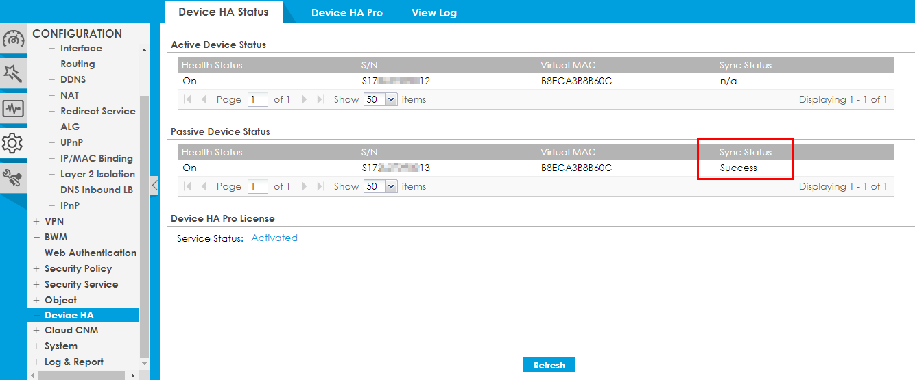

A szinkronizáció állapotának ellenőrzése a Webes felületen:

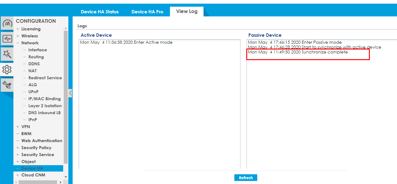

CONFIGURÁCIÓ > Device HA > Napló megtekintése, ahol a „Synchronize complete” feliratnak kell megjelennie.
Vagy ellenőrizze CLI-n keresztül: részletes szinkronizációs állapot megtekintése az eszközön
Nagyon fontos, hogy a Device HA Sync állapotára vonatkozó utolsó bejegyzés sikeres legyen.
