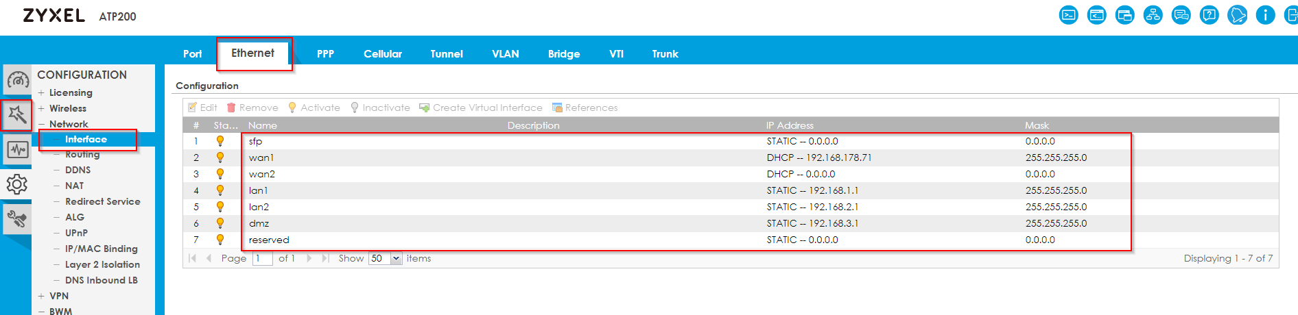

Mielőtt mélyen belemerülnénk a konfigurációba, először röviden beszélnünk kell arról, hogyan építjük fel tűzfalainkat – amit a könnyebb olvashatóság kedvéért csak "USG"-nek vagy "ATP-nek" fogunk nevezni. USG-nk több interfészből áll, a WAN-portoktól a LAN-portokon át az egységen létrehozott összes többi virtuális interfészig.
Az interfészek alapvetően független hálózati szegmensek az átjárón, és a menüútvonalon belül találhatók
Configuration > Network > Interface
Ebben a példában egy képernyőkép az ATP200 alapértelmezett ethernet interfészeiről:

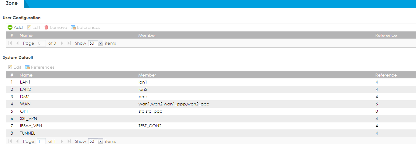

A Zóna menüben keresztül
Configuration > Object > Zone
megtalálhatja a különböző alapértelmezett zónákat és az ezekhez a zónákhoz tartozó interfész-hozzárendeléseket:
Ugyanabban az értelemben, ahogy több úgynevezett "objektum" van a zónában, több címobjektumot, szolgáltatási objektumot és sok más típusú objektumot is létrehozhat.

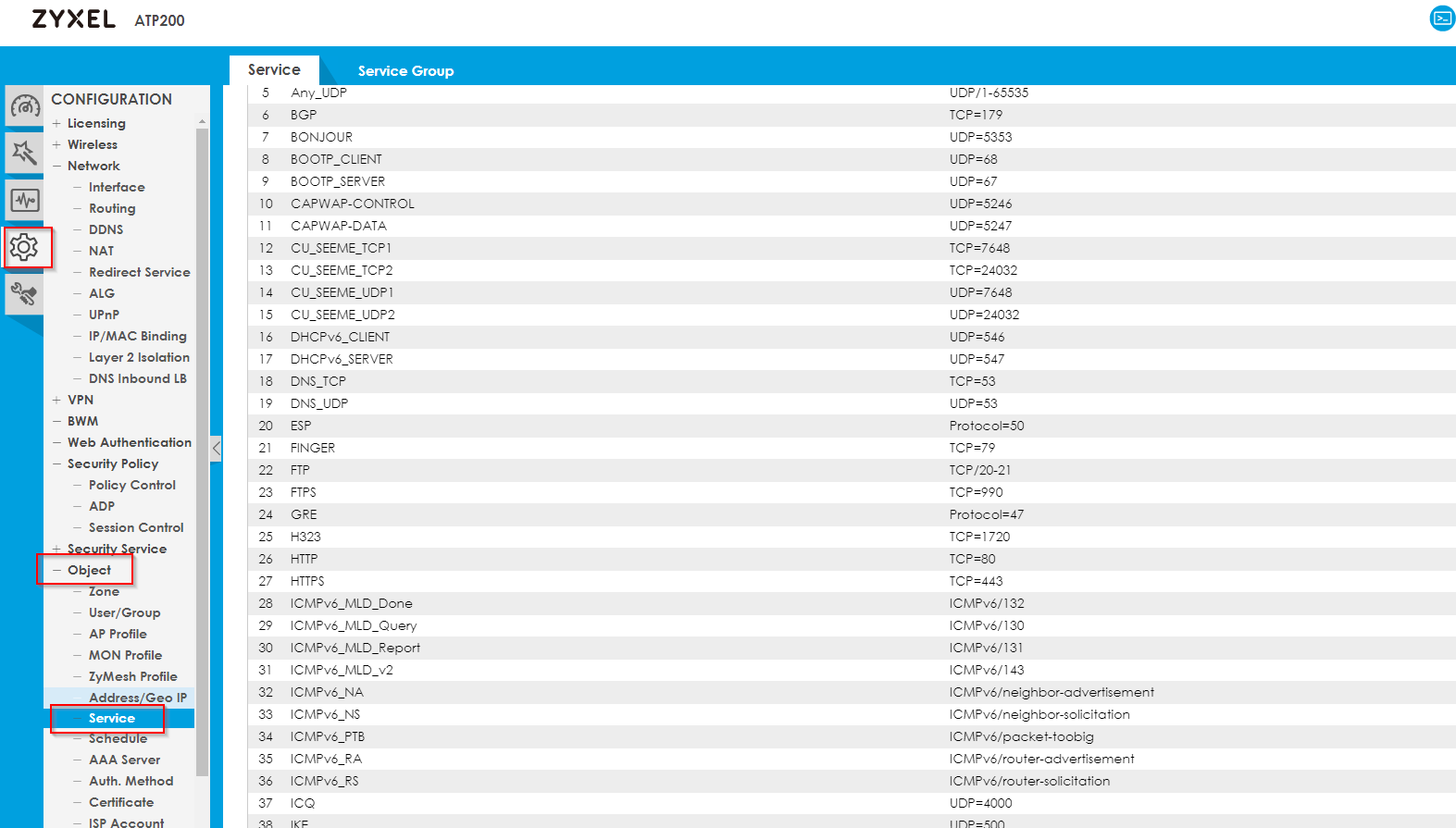

Példaként itt egy képernyőkép a szolgáltatásobjektum-listáról, amely a következőn keresztül érhető el
Configuration > Object > Service
Amint láthatja, rengeteg objektum van már előkészítve közvetlen használatra a házirendeken belül.

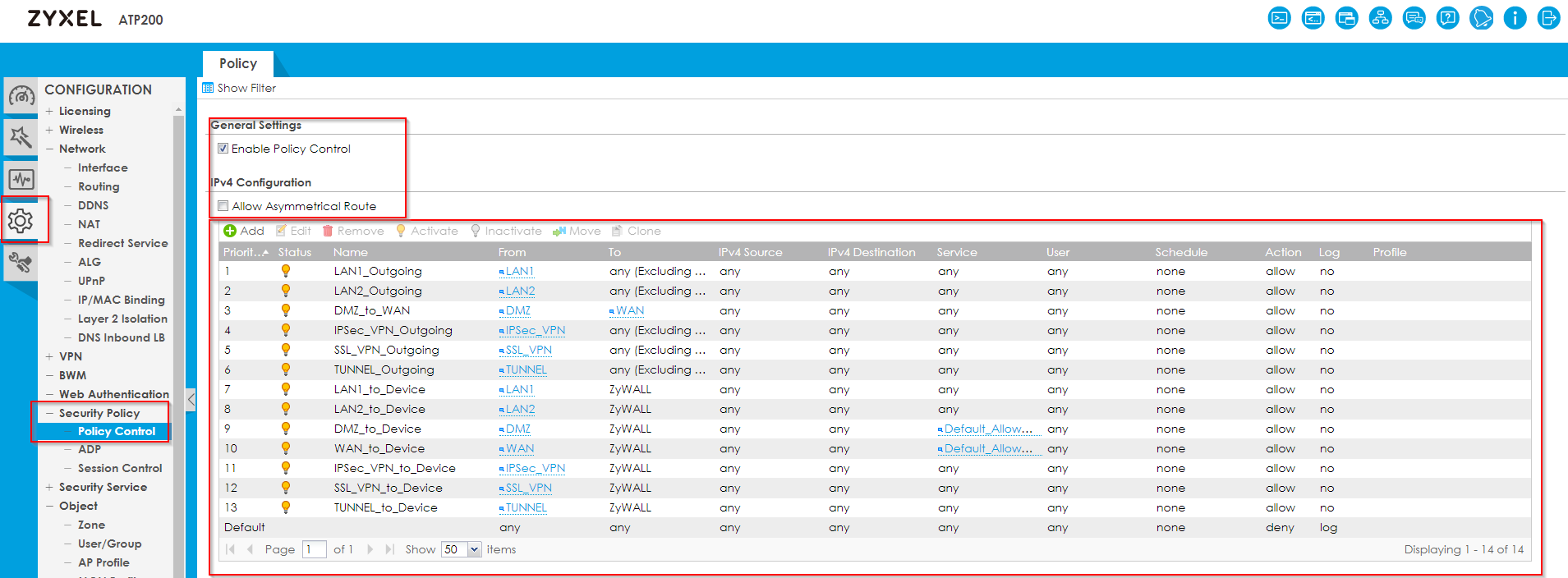

Most, hogy átestünk az interfészek, zónák és objektumok megértésének előfeltételein, áttérhetünk a tűzfalszabályok tényleges létrehozására. Az ehhez tartozó menü a címen található
Configuration > Security Policy > Policy Control
és így néz ki:
A Firewall szabályok túlnyomó többsége, amelyeket általában a hálózatába integrálna, alapértelmezés szerint már előre be van állítva, például a hálózaton kívülről (WAN) belülről (LAN) való teljes hozzáférés természetesen blokkolva van, hogy megakadályozza a rosszindulatú támadásokat. az internet. Másrészt például a LAN-WAN hozzáférése korlátlan, mivel ez a felhasználói preferencia, ha blokkolni szeretne néhány portot a LAN-kliensek számára.
Az irányelvszabályokban most különböző oszlopokat látunk:
  • Prioritás: a Firewall szabály sorrendje – a tűzfalszabályok fentről lefelé futnak, ebben a sorrendben
  • Állapot: azt mutatja, hogy a szabály aktív - a sárga be, a szürke ki van kapcsolva
  • Név: A tűzfalszabály neve
  • From: Arra a zónára utal, ahonnan a forgalom érkezik
  • Címzett: Arra a zónára utal, amelybe a forgalom áramlik
  • IPv4-forrás: Címobjektumra hivatkozik, megkönnyíti a tűzfalszabályok finomhangolását adott IPv4-forrásokhoz
  • IPv4-cél: címobjektumra utal, megkönnyíti a tűzfalszabályok finomhangolását adott IPv4-célokhoz
  • Szolgáltatás: Szolgáltatásobjektumra hivatkozik, lehetővé teszi olyan szabály létrehozását, amely csak egyetlen portra/protokollra vagy portok/protokollok csoportjára vonatkozik.
  • Felhasználó: Lehetővé teszi a tűzfalszabály finomhangolását, hogy csak felhasználói objektumokra/felhasználói csoportokra vonatkozzon
  • Ütemezés: Ez lehetővé teszi a tűzfal beállítását, hogy csak egy adott időpontban legyen aktív (hasznos szülői felügyelethez, iskolai alkalmazásokhoz stb.)
  • Művelet: Meghatározza, hogy az összes fenti paraméternek megfelelő forgalom engedélyezve van-e vagy megtagadva
  • Napló: Itt beállíthatja, hogy kíván-e naplóbejegyzést készíteni arra az esetre, ha a tűzfalon áthaladna a megfelelő forgalom
  • Profil: Ebben a szegmensben hozzáadhatja az UTM-szolgáltatásokat és a hozzájuk tartozó profilokat (például tartalomszűrő profilokat stb.)

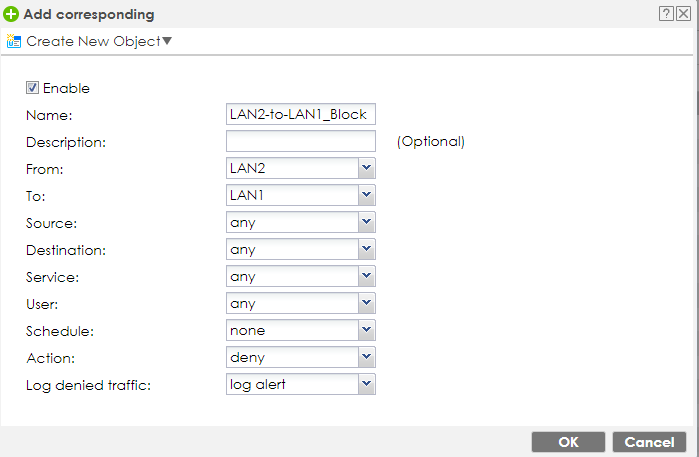

Cél: Szeretnénk blokkolni a LAN1-et a LAN2-re, de minden mást, mind a LAN1-et, mind a LAN2-t nem szabad blokkolni.
Alapértelmezés szerint a LAN1 és a LAN2 egyszerűen hozzáférhet bármihez: LAN1 -től (vagy LAN2-től) bármelyikig (a ZyWall kivételével) lehetővé teszi, hogy mindkét LAN-hálózat hozzáférjen egymáshoz. Ennek letiltásához egyszerűen "levághatjuk" a ráhagyást egy tűzfalszabályon keresztül, amelyet a legfelső szintre állítanak be, egy adott irányt tiltva. Példánkban letiltjuk a LAN2-t a LAN1-re. Mivel a kommunikáció kétirányú, ennek meg kell szakítania minden olyan kísérletet, amely a LAN1-ről a LAN2-re való hozzáférésre irányul:
Az akciót elutasításra állítjuk be. Ez a művelet egyszerűen eldobja a csomagot, az elutasítás opción kívül visszaküldi az információt a hozzáférő eszköznek arról, hogy miért nem fér hozzá a hálózathoz. Az elutasítás-akción alapuló információk könnyen felhasználhatók az eszköz lehallgatására és feltörésére, ezért a legtöbb esetben nem ajánlott.

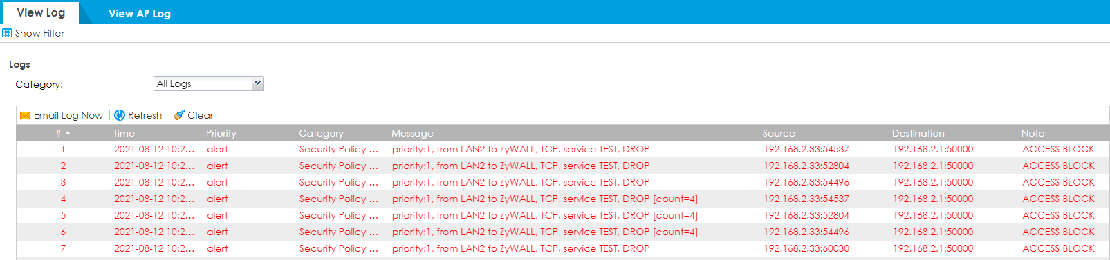

A "naplózás tiltott forgalmát" naplóriasztásként is beállítottuk, ez piros betűkkel jeleníti meg a bejegyzést a naplóban, ha valaki mégis megpróbál hozzáférni a hálózathoz.
A szabály beállítása után látnia kell a naplóbejegyzéseket, amint valaki megpróbál belépni a tűzfalszabálynak megfelelően.
Íme egy példa arra, hogyan nézhetnek ki ezek a naplók (eltérő szabály, mint a fentebb létrehozott LAN1 --> LAN2 szabályunk, csak demonstration célokra):
Monitor > Log
