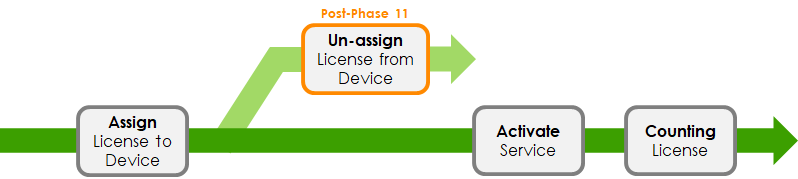

Korábban licenceket lehetett hozzáadni, hozzárendelni és számolni. A Licenc 2.0-val ezek hozzárendelését és átruházását is fel lehet oldani.

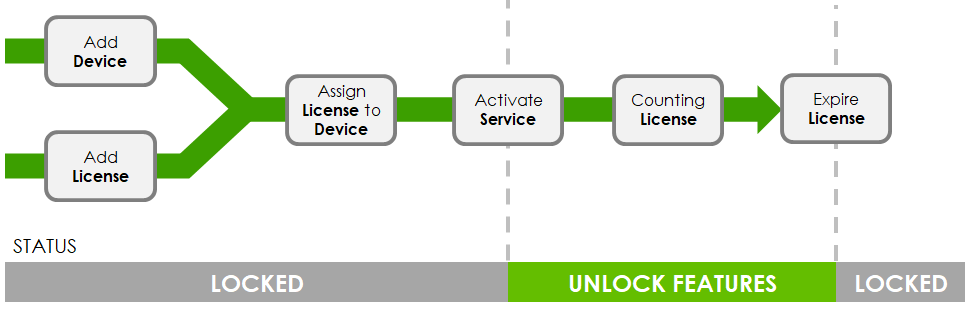

Licenc aktiválási folyamat
Licencek hozzáadása
  • A Nebula rendszergazdák licenckulcsokat adhatnak meg a szervezethez hozzáadott licencek hozzáadásához .
  • Acsomagolt licencek hozzáadása a szervezetekhez a csomagolt eszköz hozzáadásával egyidejűleg történik.
  • A hozzáadott licencek mind inaktív állapotban indulnak.
    • Az inaktív állapotban lévő licencek azt jelentik, hogy még nem indult el a lejárati visszaszámlálás/időzítés.
Licencek hozzárendelése
  • A PRO/PLUS Pack kiegészítő licencek bármely termékmodellhezhozzárendelhetők .
  • Az Add-on UTM Pack licencek csak az USG FLEXmodellhez rendelhetők hozzá .
  • Minden csomagolt licenc kezdetben (véglegesen) az adott eszközhöz van rendelve.
  • Több kiegészítő (PLUS és PRO) licenc is hozzárendelhető ugyanahhoz az eszközhöz.
Szolgáltatások aktiválása (PRO/PLUS/UTM)
  • A Nebula rendszergazdák nem tudnak közvetlenül vagy szelektíven licenceket aktiválni.
  • A Nebula rendszergazdáknak a [Upgrade] gombot kell használniuk a szolgáltatások közvetett aktiválásához.
  • Az aktivált szolgáltatások a hozzájuk rendelt licencek egyikét számoló státuszra változtatják
Számláló licencek
  • Az eszközökhöz rendelt licencek számoló állapotba változnak, ha a szolgáltatás aktiválásra kerül
  • A licenc lejárati visszaszámlálás/időzítés megkezdődik, amint számoló státuszba változik
PLUS/PRO Pack-licencek feloldása
  • Lehetővé teszi a licencek hozzárendelését egy másik eszközhöz.
  • A licencek hozzárendelését fel lehet oldani az aktiválás előtt.
  • Az aktiválás után nem lehet feloldani a licencek hozzárendelését.

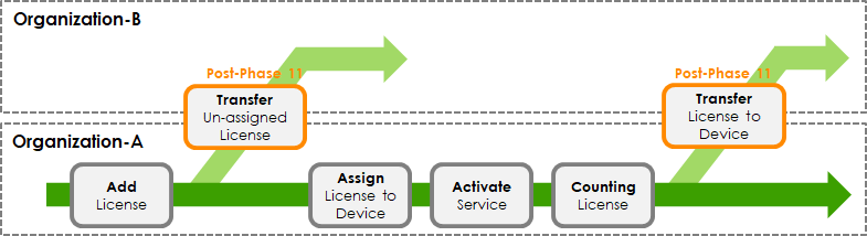

PLUS/PRO Pack licencek átvitele
  • A PLUS/PRO licencek átruházhatók egy másik szervezetre, ugyanazon tulajdonos vagy delegált jogosultsággal rendelkező rendszergazdák számára.
    • A nem hozzárendelt licencek átruházhatók
    • Hozzárendelt licencek átruházhatók

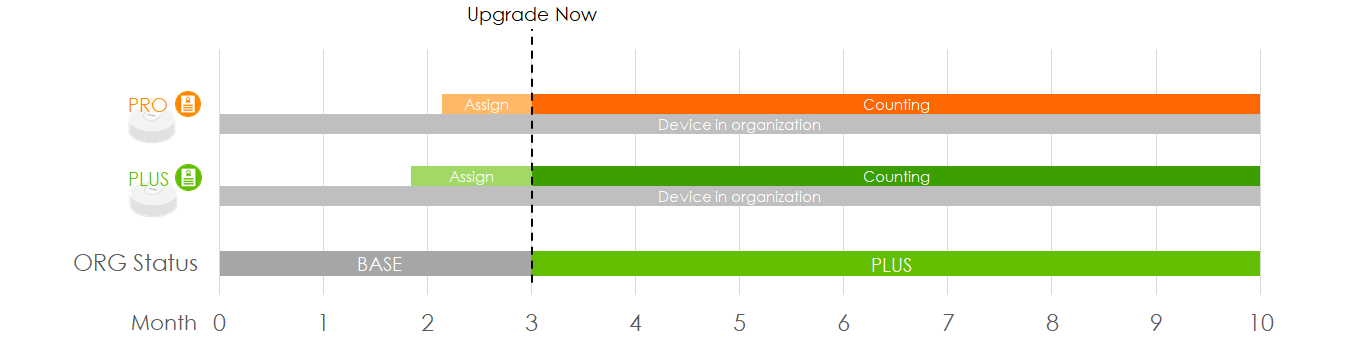

Szervezeti státusz frissítése
  • A[Frissítés] gomb segítségével frissíthető egy szervezet, ha:
    • A PLUS/PRO szolgáltatás nincs aktív státuszban.
    • Minden eszközhöz PRO csomag licencek vannak rendelve
    • Minden eszközhöz PLUS csomag licencek vannak rendelve
    • Minden eszközhöz PRO/PLUS licencek keveréke van hozzárendelve.
  • A [Frissítés] gombra kattintva:
    • A hozzárendelt PLUS/PRO licencek elkezdik a lejárati visszaszámlálót/időzítőt számolni (eszközönként legfeljebb egy licenc).
    • A szervezet státusza PLUS-ra vagy PRO-ra változik

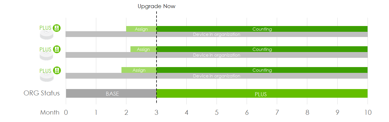

Alapcsomag-szervezetek frissítése - PLUS csomag
PLUS szervezetre frissít, ha minden eszközhöz PLUS Pack licencek vannak hozzárendelve.

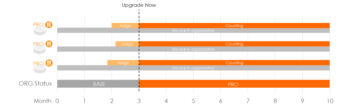

Alapcsomag-szervezetek frissítése - PRO csomag
PRO szervezetre frissít, ha minden eszközhöz PRO Pack licencek vannak rendelve.

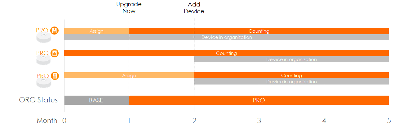

  • Új eszközök hozzáadása egy PRO szervezethez, az NCC fenntarthatja a PRO státuszt azáltal, hogy számolja az adott eszközhöz rendelt bármely csomaghoz vagy kiegészítő PRO csomaghoz rendelt licencet.
  • A több hozzárendelt licencek számolásánaksorrendje :
    • csomagolt à kiegészítő (legrövidebb időtartamú) à kiegészítő (leghosszabb időtartamú)
A szervezet státuszának fenntartása - Extra licencek hozzárendelése
A lejáró licencek helyébe azonnal a hozzárendelt extra licenc lép:

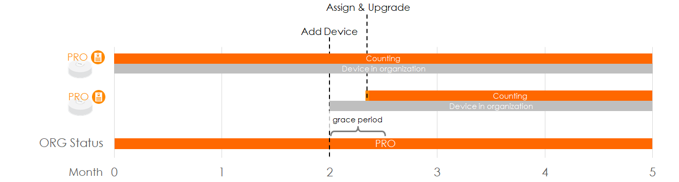

A szervezet állapotának fenntartása - Új eszköz hozzáadása
Ha új eszközt ad hozzá a PRO/PLUS szervezethez egy nem számoló licenccel, akkor a számolás a hozzáadás után azonnal megkezdődik:
Új eszköz hozzáadása hozzárendelt licenc nélkül azt eredményezi, hogy a szervezet belép a türelmi időbe.
A licencet ki kell rendelni, és újra meg kell nyomni a [Frissítés] gombot.

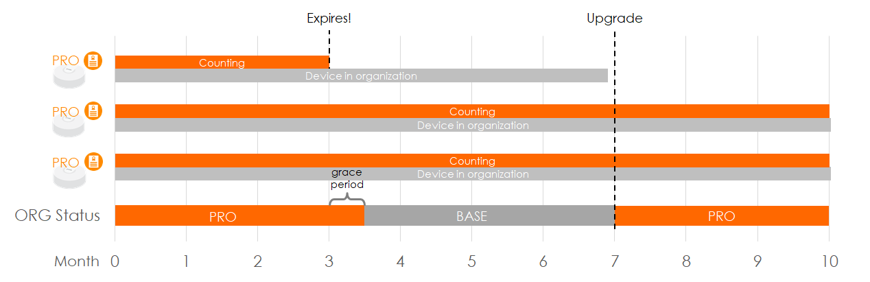

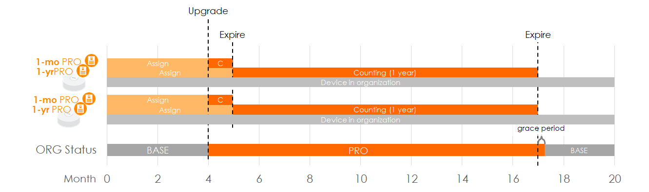

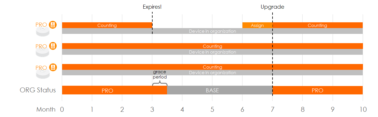

Szervezet visszaminősítése - Lejárat
  • A PLUS vagy PRO szervezet visszaminősül, ha bármelyik számoló licenc lejár.
  • A licencek nem feltétlenül rendelkeznek azonos lejárati dátummal, mivel a licencek különböző szervezetekből átvihetők.
  • Az NCC 15 napos türelmi időt kezdeményez, ha egy vagy több licenc lejár.
    • A szervezet visszaminősül, ha a türelmi idő lejárta után nem történik semmi.
    • A türelmi idő időt biztosít a rendszergazdáknak az új licencek kiosztására.

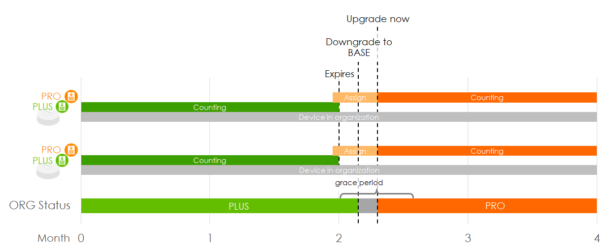

Szervezet leminősítése - lejárat (és helyreállítás)
  • A rendszergazdák licencet rendelhetnek egy lejárt licenccel rendelkező eszközhöz
  • A szervezet állapotának helyreállításához a [Frissítés] lehetőséget kell választaniuk.
  • A rendszergazdák eltávolíthatják a lejárt licenccel rendelkező eszközt.
  • A szervezet állapotának visszaállításához a [Frissítés most] lehetőséget kell választaniuk

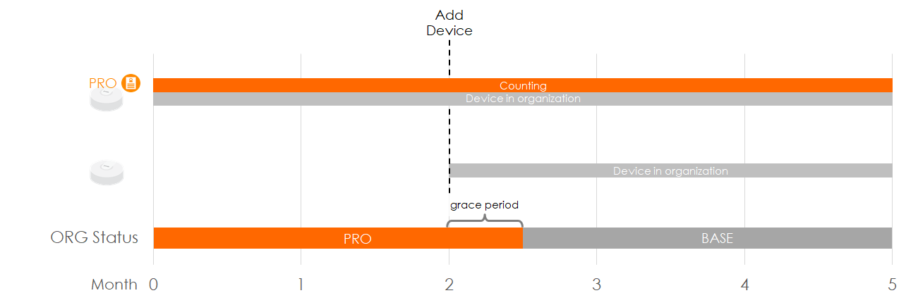

Szervezet leminősítése - Új eszköz hozzáadása
  • A szervezet leminősíthető, ha a szervezethez új eszköz kerül hozzáadásra vagy átadásra, amely nem rendelkezik licenc nélküli vagy alacsonyabb licencszintű licenccel.
    • A PRO/PLUS szervezet leminősül BASE szintre, ha a hozzáadott/átvett eszközhöz nincs hozzárendelt licenc.
    • Az NCC 15 napos türelmi időt kezdeményez a visszaminősítés előtt .

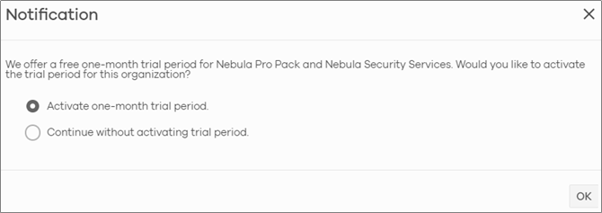

Próbaszervezés - mit jelent ez?
A bármely Nebula fiók által létrehozott új szervezetek 30 napos teljes körű hozzáférést kapnak az összes PRO Pack és NSG-alapú biztonsági szolgáltatás funkcióhoz. A szervezethez hozzáadható telephelyek vagy eszközök száma nincs korlátozva. Az NCC e-mail értesítést küld, amikor a próbaidőszak 21/14/7/1 nap(ok)on lejár. A próbaverzió aktiválása az új szervezet létrehozásának utolsó lépése során opcionális: Ne feledje, hogy csak ekkor aktiválhatja a próbaidőszakot. Később nem kap második esélyt

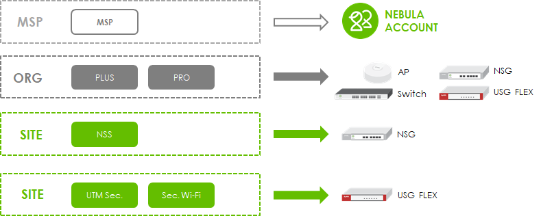

Licenctípusok - Összefoglaló
Licenc - MSP csomag
  • Megkötött: Nebula fiókhoz kötve
  • Elérhető mint: Kiegészítő licenc
  • Terjedelem: MSP
  • Időtartam: MSP: MSP: 1 év/2 év/1 hónap
  • Leírás: Az MSP menü és az összes funkció feloldása.
    • MSP Branding
    • Adminok és csapatok
    • Szervezetek közötti szinkronizáció
Licenc - PLUS csomag
  • Bekötve: AP, Switch vagy Security Gateway
  • Elérhető mint: Add-on licenc
  • Terjedelem: Szervezet
  • Időtartam: Szervezet: 1 év/2 év/1 hónap
  • Leírás: A PLUS csomag funkcióinak feloldása; A szervezet szintjének PLUS szintre történő emelése.
Licenc - PRO csomag
  • Megkötött: - A PRO PRO PLUS PRO PRO licenccsomaghoz tartozó licenc: AP, Switch vagy Security Gateway
  • Elérhető mint: Csomagolt licenc, kiegészítő licenc
  • Időtartam: 1 év/2 év/1 hónap
  • Leírás: A PRO csomag funkcióinak feloldása; A szervezeti szint PRO szintre történő frissítése.
Licenc - UTM Security Pack
  • Megkötött: - A következő dátummal: UTM UTM UTM UTM (UTM UTM UTM): Bármely USG FLEX modell
  • Elérhető a következő formában: Csomagolt licenc, kiegészítő licenc
  • Terjedelem: Készülékenként
  • Leírás: Feloldja az USG FLEX által támogatott biztonsági szolgáltatásokat.
  • További információk: Az UTM licencek egy adott USG FLEX modellhez tartoznak.
Licenc - Biztonságos WiFi
  • Megkötött: USG FLEX modell
  • Elérhető a következő formában: Kiegészítő licenc
  • Hatály: Készülékenként
  • Leírás: Távoli AP feloldása a távmunkás megoldáshoz
  • További információk: A Secure WiFi licencek egy adott USG FLEX modellhez tartoznak.
