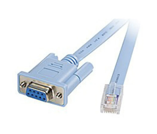

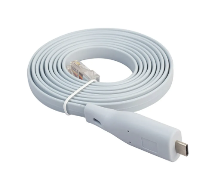

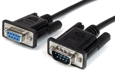

Konsolenkabel

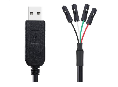

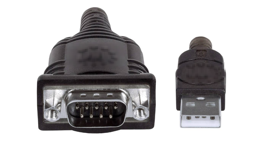

USB-zu-RS232 RJ-45-zu-RS232 USB Typ C auf RJ-45 USB-zu-TTL DB9-RS232
Im Allgemeinen unterstützen alle unsere Firewalls RJ-45-zu-RS232- sowie USB- oder USB-Typ-C-zu-RJ-45-Kabel, je nach Modell. Bestimmte Switch-Modelle verfügen je nach Modell über RS232-, USB-Typ-C-zu-RJ-45- oder USB-zu-TTL-Anschlüsse. Bei Access Points wird in der Regel ein USB-zu-TTL-Anschluss verwendet. Bitte lesen Sie jedoch die spezifische Dokumentation zu Ihrem Gerät, um Kompatibilität und Anforderungen zu überprüfen.

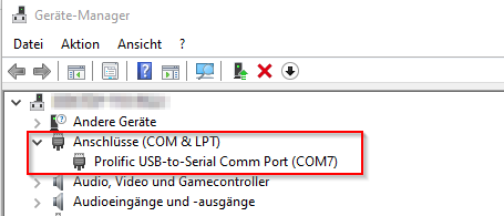

Möglicherweise müssen Sie zusätzliche Treiber installieren, die im Lieferumfang des USB-zu-RS232-Kabels enthalten sind, oder generische Treiber für die Anwendung installieren. Sobald dies erledigt ist, sehen Sie in den meisten Fällen in Ihrem Gerätemanager eine „COM“-Schnittstelle aufgeführt:
Laden Sie anschließend TeraTerm über den oben angegebenen Link herunter und installieren Sie die Anwendung.

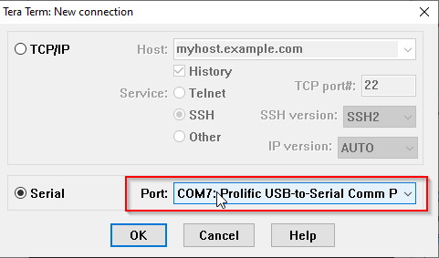

In TeraTerm werden Sie aufgefordert, den Eingang auszuwählen – wählen Sie den seriellen Eingang und die zuvor im Gerätemanager aufgeführte COM-Schnittstelle. Rufen Sie anschließend das Menü „Setup > Serial port“ auf .

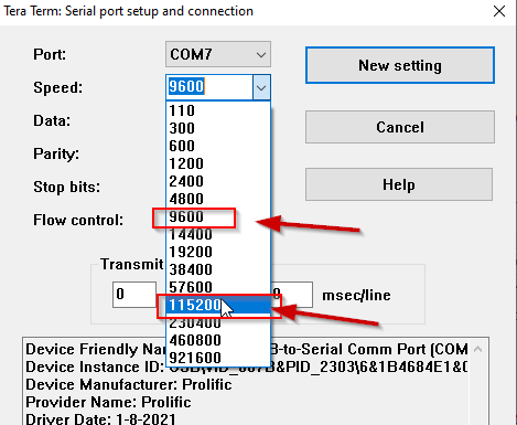

In diesem Menü können Sie verschiedene Einstellungen für die Kommunikation über den seriellen Anschluss vornehmen. Uns interessiert jedoch nur die Geschwindigkeit; der Rest bleibt auf den Standardwerten:
Standard-Konsolenparameter für alle Geräte
  • Geschwindigkeit: 115200 bps
  • Datenbits: 8
  • Parität: Keine
  • Stoppbit: 1
  • Flusskontrolle: Aus
  • LAN1-Schnittstelle: 192.168.168.1/24
  • RJ-45-zu-DB-9-Rollover-Kabel-> Pinbelegung des Konsolenkabels auf Standard ändern

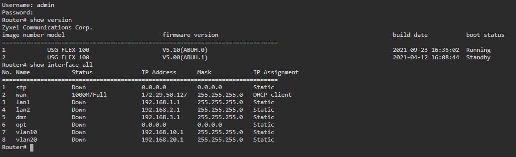

Die Geschwindigkeit wird in Baud gemessen und wird auch als Baudrate bezeichnet. Viele unserer Switches haben eine Standard-Baudrate von 9600, während alle Firewalls aus unserem Portfolio und Access Points eine Baudrate von 115200 haben. Wählen Sie 115200 und klicken Sie auf „New Setting“, um die Einstellungen zu speichern. Kehren Sie anschließend zum Konsolenmenü (dem schwarzen Bildschirm) zurück und drücken Sie eine beliebige Taste, um die Kommunikation mit der neuen Baudrate neu zu initialisieren. Sie können dann den Benutzernamen und das Passwort Ihrer Firewall eingeben (das Passwort wird während der Eingabe nicht angezeigt; tippen Sie einfach weiter und drücken Sie „Enter“, sobald Sie fertig sind). Anschließend sollten Sie bei dem Gerät angemeldet sein, was durch
Sie können nun verschiedene CLI-Befehle eingeben, die Sie im CLI-Referenzhandbuch nachlesen können, das unter https://download.zyxel.com verfügbar ist.

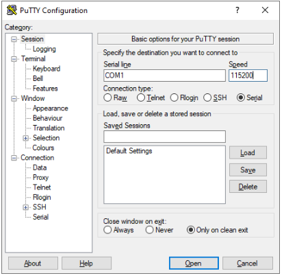

Laden Sie PuTTY über den obigen Link herunter und starten Sie die Anwendung. Geben Sie im Feld „Hostname“ die IP-Adresse der Firewall ein (in der Regel die LAN1-Schnittstelle, die standardmäßig192.168.1.1 lautet). Belassen Sie den Port auf 22 und wählen Sie als Zugriffsmethode standardmäßig SSH. Bestätigen Sie durch Klicken auf die Schaltfläche „Open“:

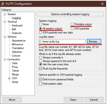

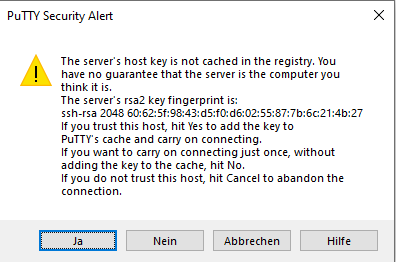

  • Öffnen Sie „Session“ -> „Logging“ und passen Sie die Protokollierungseinstellungen an, um eine Ausgabe der eingegebenen Befehle zu erhalten. Sofern Sie das Zertifikat der Firewall nicht geändert haben, erhalten Sie höchstwahrscheinlich diese Warnmeldung.
Der Grund dafür ist, dass die Firewall selbst erstellte Schlüssel-Fingerabdrücke sowie selbstsignierte Zertifikate verwendet. Dies ist jedoch kein Grund zur Sorge; erlauben Sie den Vorgang, indem Sie auf „Ja“, „Akzeptieren“ oder Ähnliches klicken und fortfahren. Sie sollten sich dann mit dem Admin-Benutzernamen und dem Passwort des Admin-Kontos (standardmäßig 1234) anmelden können und sollten erneut eine erfolgreiche Anmeldung sehen, indem folgende Zeile angezeigt wird:

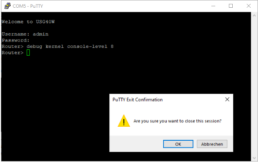

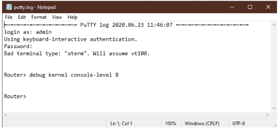

Geben Sie die entsprechenden Befehle ein. Geben Sie den folgenden Befehl für Debug-Protokolle mit hohem Detailgrad ein:
debug kernel console-level 8
  • Lassen Sie die Sitzung offen, bis Sie den entsprechenden Datenverkehr protokolliert haben (in diesem Beispiel traten leider keine Probleme auf, daher wurde kein Protokoll erstellt). Nachdem Sie das Problem erfasst/reproduziert haben und die Debug-Protokolle generiert wurden, können Sie diese analysieren/untersuchen und die PuTTY-Sitzung schließen:
  • Nun können Sie auf die von Ihnen erstellte Textdatei zugreifen, die Ihnen alle eingegebenen Befehle und Ergebnisse anzeigt:
