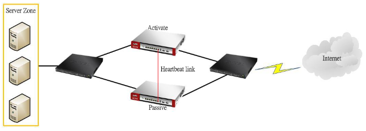

Übersicht
Die Device HA-Funktion fungiert als Failover, wenn eine der Firewalls im Netzwerk ausfällt oder keinen Internetzugang hat. Bei Device HA Pro wird ein „Heartbeat-Link“ hinzugefügt, um den Schnittstellenstatus zu überwachen und Einstellungen zu synchronisieren.

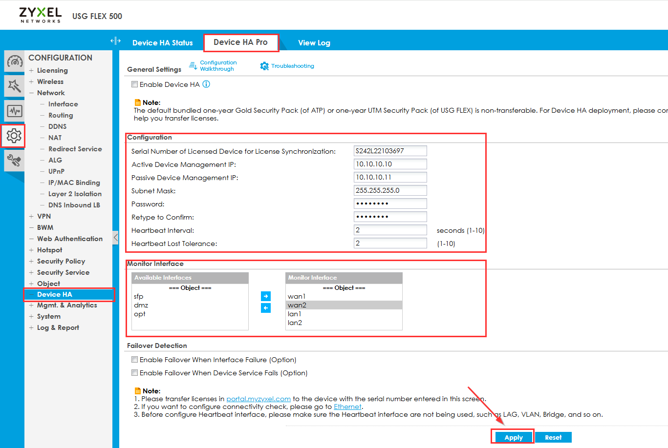

Aktive Geräte-Konfiguration
Um die Device HA Pro-Funktion einzurichten, melden Sie sich bitte an der Weboberfläche der Zyxel-Firewalls an und navigieren Sie zu:
Konfiguration -> Device HA -> Device HA Pro
Der letzte physische RJ45-Port an der Zyxel-Firewall ist der Device HA Management-Port (Heartbeat-Port). Bitte stellen Sie sicher, dass dieser Port kein Teil eines LAG-, VLAN- oder Bridge-Interfaces ist.
Schritte:
• Deaktivieren Sie die Option „Konfigurationsbereitstellung vom aktiven Gerät aktivieren“.
• Überprüfen Sie, dass die Seriennummer die des primären Geräts ist.
• Geben Sie eine IP-Adresse für das aktive Gerät an. (Diese Adresse darf auf keinem Ihrer aktuellen Interfaces verwendet werden.)
• Geben Sie eine IP-Adresse für das passive Gerät an. (im selben Subnetz wie oben)
• Geben Sie eine Subnetzmaske an.
• Erstellen Sie ein Synchronisationspasswort.
• Wählen Sie die zu überwachenden Schnittstellen aus der verfügbaren Liste aus und verschieben Sie sie in die Mitgliedsliste.
• Konfigurieren Sie Ihre gewünschten Einstellungen zur Failover-Erkennung.
• Klicken Sie auf die Schaltfläche „Übernehmen & zu Device HA Pro wechseln“.

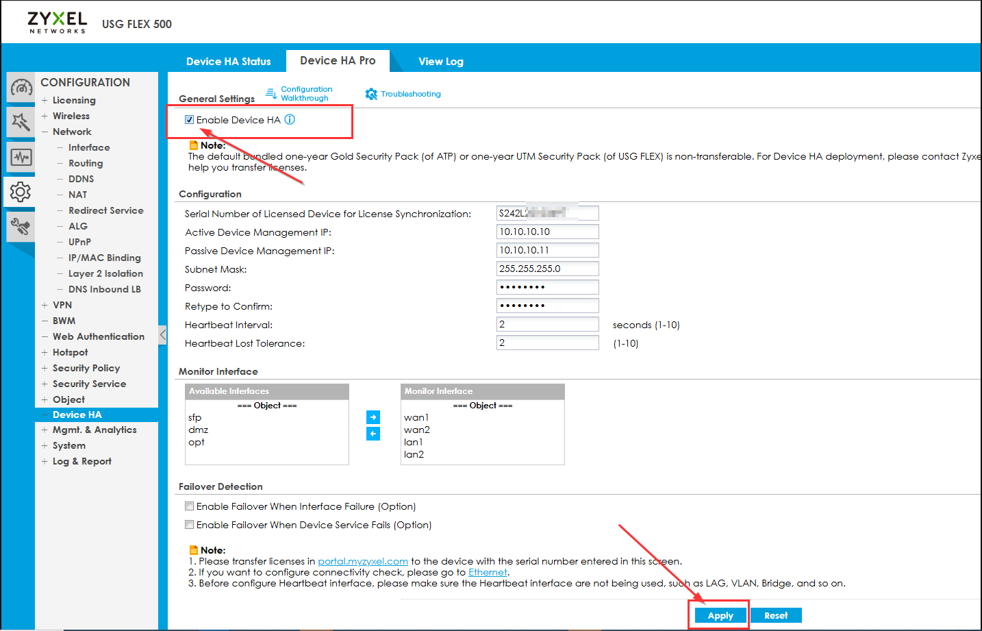

Gehen Sie erneut zum Device HA-Tab, um die Device HA-Funktion auf der aktiven Firewall zu aktivieren.
• Überprüfen Sie, dass der Device HA-Modus auf „Device HA Pro“ eingestellt ist.
• Aktivieren Sie das Kontrollkästchen „Device HA aktivieren“.
• Klicken Sie unten auf der Seite auf die Schaltfläche „Übernehmen“, um die Einstellungen zu speichern.

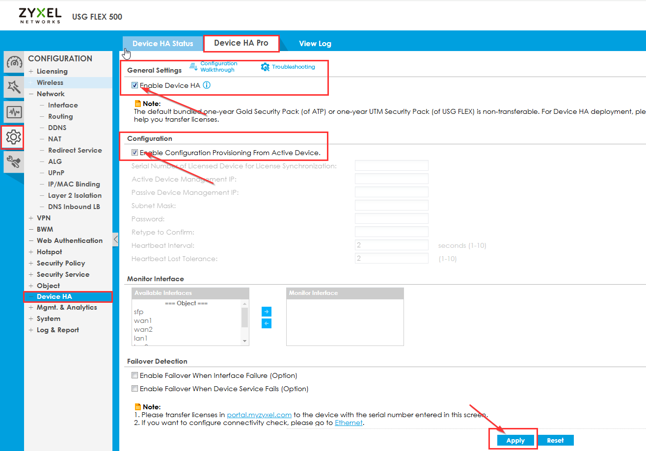

Passive Geräte-Konfiguration
Hinweis! Verbinden Sie Ihren PC beim Konfigurieren von HA Pro nur mit der passiven Firewall. Nachdem Sie HA Pro konfiguriert haben und dieselbe Firmware wie das aktive Gerät installiert ist, können Sie das Heartbeat-Kabel anschließen (NUR!). Nachdem das Gerät hochgefahren ist und Sie die SYS-LED sowie nur die LED des Heartbeat-Ports leuchten sehen, können Sie die restlichen Ports anschließen.
Um das passive Gerät zu konfigurieren, verbinden Sie bitte Ihren Computer mit der zweiten Zyxel-Firewall und greifen Sie auf die Weboberfläche zu
• Stellen Sie sicher, dass „Konfigurationsbereitstellung vom aktiven Gerät aktivieren“ aktiviert ist.

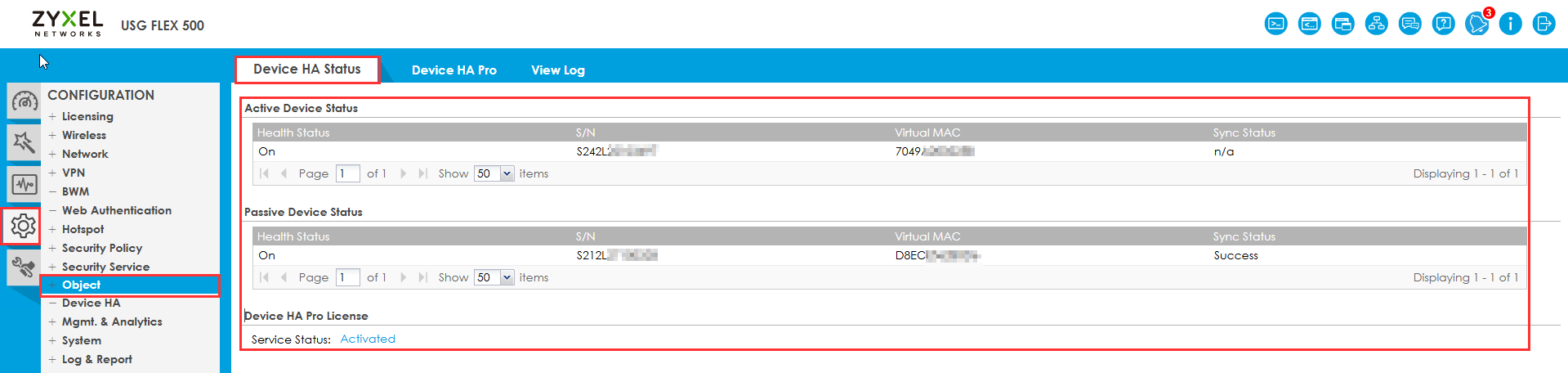

Verbinden Sie ein Ethernet-Kabel mit dem Heartbeat-Port (letzter physischer Port) an beiden Geräten und warten Sie etwa 5 Minuten, damit die Geräte alle Einstellungen synchronisieren können. Zu diesem Zeitpunkt ist die Device HA Pro-Funktion konfiguriert und alle Änderungen an der primären (aktiven) Firewall werden mit der sekundären (passiven) Firewall synchronisiert.

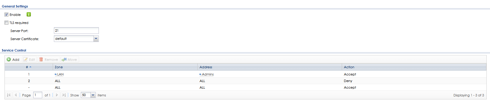

Device HA Sync ist beim Synchronisieren der Firmware-Version aufgrund eines schlechten 'Sync From' oder 'Sync Port' fehlgeschlagen.
Ein möglicher Grund kann sein, dass der FTP-Dienst auf dem aktiven Gerät einige Einschränkungen hat, sodass das passive Gerät nicht darauf zugreifen kann.
Beispiel für eine falsche Konfiguration:
