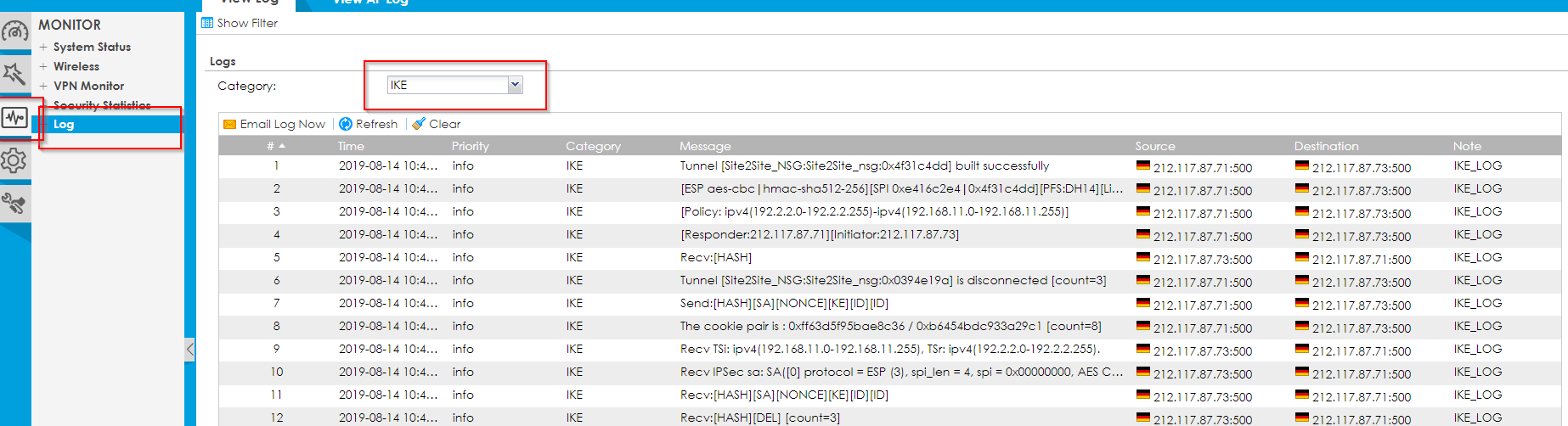

Diese Meldungen sind im Abschnitt "Monitor > Log" unserer Firewalls sichtbar.
Bitte verwenden Sie den Kategoriefilter "IKE":

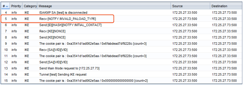

INVALID PAYLOAD TYPE : Dies bedeutet, dass der Pre-Shared Key auf beiden Seiten nicht gleich ist -> siehe Phase1.

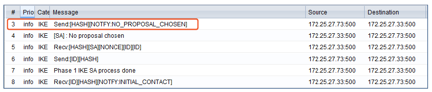

KEIN VORSCHLAG GEWÄHLT : Fehler bei der Übereinstimmung der Algorithmen von Phase 1 oder 2.

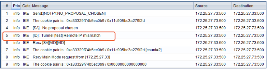

REMOTE IP MISMATCH Falsche IP auf der Gegenstelle eingegeben

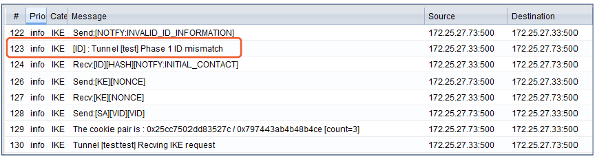

LOCAL ID MISMATCH : Dies bedeutet, dass in Phase 1 in den Feldern "Local ID Type / Content" und "Peer ID Type / Content" ein Fehler aufgetreten ist . Überprüfen Sie, ob sie zwischen den beiden Routern oder dem Router und dem Client gut umgekehrt sind (der lokale von einem wird der Peer des anderen sein und umgekehrt).
