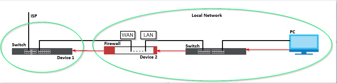

Denne artikel viser, hvordan du får adgang fra et LAN til en Switch foran Firewall, der ikke er en del af det LAN. Adgang vil blive konfigureret ved at tilføje det samme VLAN til WAN-grænsefladen på Firewall og Switch porten foran Firewall [USG FLEX, ATP, VPN Series]. Kontrolgrænsefladen for Switch, som er placeret foran Firewall, vil blive tildelt en IP-adresse fra det oprettede VLAN.
Alle indstillinger i denne artikel vil blive foretaget på "Device1" og "Device2", som vist i figuren nedenfor. Alle andre enheder er til stede til illustrative formål.
For at få adgang til Switch gennem WAN, skal du konfigurere et VLAN på Firewall(Device2), og det samme VLAN skal konfigureres på Switch(Device1) foran PRD_Nevicen_1B PRD_Nevic). Switch's administrationsgrænseflade (Device1) bør også tildeles IP'en for det oprettede VLAN. Så kan brugere fra det lokale netværk få adgang til Switch(Device1).
