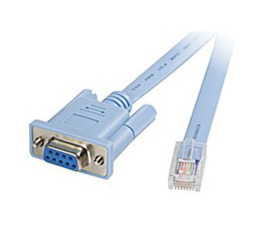

Konsolkabel: er et specialkabel, der bruges til at oprette direkte forbindelse til en netværksenheds konsolport (normalt en router, switch eller firewall) for at konfigurere eller fejlfinde den. Det har typisk et serielt stik i den ene ende (ofte RS-232 eller USB) og et RJ-45-stik i den anden, hvilket muliggør kommunikation mellem enheden og en computer, der kører en terminalemulator (f.eks. PuTTY). Denne direkte forbindelse er afgørende for den indledende opsætning eller gendannelse, da den giver adgang til enhedens kommandolinjegrænseflade (CLI), selvom netværksforbindelserne endnu ikke er konfigureret.

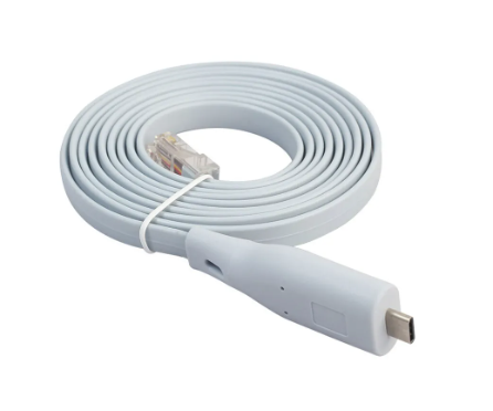

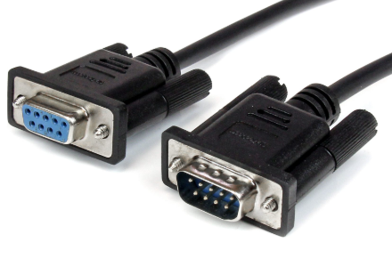

Konsolkabel

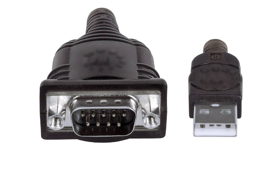

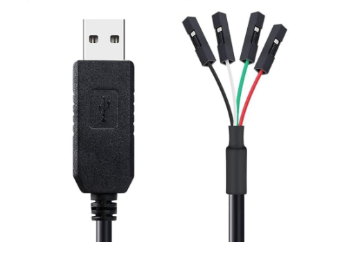

USB-til-RS232 RJ-45-til-RS232 USB Type C til RJ-45 USB til TTL db9-rs232
Generelt understøtter alle vores firewalls RJ-45-til-RS232- og USB- eller USB Type-C-til-RJ-45-kabler, afhængigt af modellen. Visse switch-modeller har RS232-, USB Type-C-til-RJ-45- eller USB-til-TTL-stik, afhængigt af modellen. Til adgangspunkter bruges der typisk et USB-til-TTL-stik. Se dog den specifikke dokumentation for din enhed for at bekræfte kompatibilitet og krav.

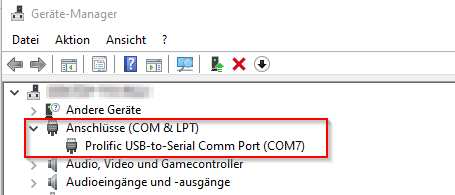

Kabeldriver
I sidste ende kan det være nødvendigt at installere yderligere drivere, der følger med USB-til-RS232-kablet, eller at installere generiske drivere til applikationen. Når dette er gjort, kan du i de fleste tilfælde se en "COM"-grænseflade opført i din enhedsadministrator:

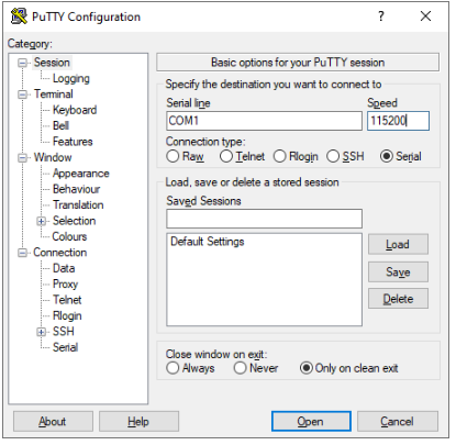

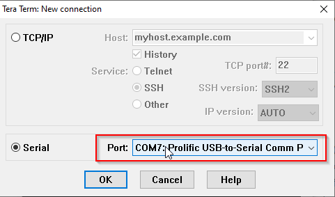

I TeraTerm bliver du bedt om at vælge indgangen – vælg den serielle indgang og vælg den COM-grænseflade, der tidligere blev vist i enhedshåndteringen. Sørg derefter for at gå ind i menuen Setup > Serial port.
I denne menu kan du indstille forskellige ting vedrørende kommunikationen via den serielle port. Vi er dog kun interesserede i hastigheden; resten forbliver som standard:
Standardkonsolparameter, der gælder for alle enheder
  • Hastighed: 115200 bps
  • Databits: 8
  • Paritet: Ingen
  • Stopbit: 1
  • Flowkontrol: Fra
  • LAN1-grænseflade: 192.168.168.1/24
  • RJ-45 til DB-9 rollover-kabel-> Skift konsolkabelets pin-out til generelt

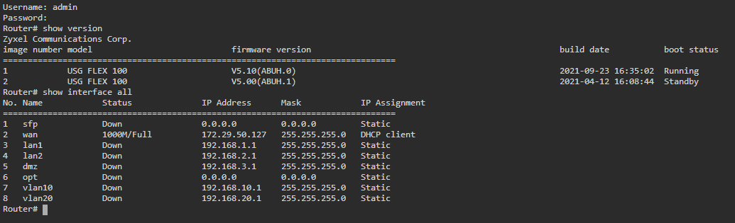

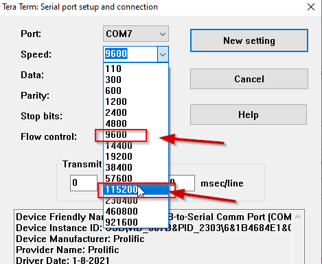

Hastigheden måles i baud, og hastigheden kaldes også baudrate. Mange af vores switche har en standard baudrate på 9600, mens alle firewalls i vores portefølje og adgangspunkter har en baudrate på 115200. Vælg 115200 og klik på "New Setting" for at gemme indstillingerne, og tilbage i konsolmenuen (den sorte skærm) skal du trykke på en vilkårlig knap for at geninitialisere kommunikationen med den nye baudrate. Du kan derefter indtaste dit firewalls brugernavn og adgangskode (adgangskoden viser ingen tegn, når du skriver, så fortsæt blot med at skrive og tryk på "Enter", når du er færdig). Derefter bør du være logget ind på enheden, hvilket vil blive vist via
Du kan begynde at indtaste forskellige CLI-kommandoer, som kan læses i CLI-referencevejledningen, der er tilgængelig via https://download.zyxel.com.

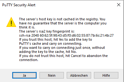

Download puTTY via ovenstående link og start programmet. I feltet Hostname skal du indtaste IP-adressen på firewallen (normalt LAN1-grænsefladen, som som standard er192.168.1.1). Lad porten være 22, og lad også SSH være som standard som adgangsmetode, og bekræft ved at klikke på knappen "Open":

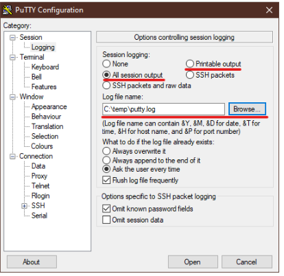

  • Åbn Session -> Logging og juster logindstillingerne for at få en udskrift af de indtastede kommandoer. Hvis du ikke har ændret firewallens certifikat, vil du højst sandsynligt modtage denne advarselsmeddelelse.
Årsagen til dette er, at firewallen bruger selvoprettede nøglefingeraftryk samt selvunderskrevne certifikater. Men dette er ingen grund til bekymring; tillad at fortsætte ved at klikke på "Ja", "Accepter" eller lignende og fortsæt. Du bør derefter kunne logge ind som admin-brugernavn og adgangskoden til admin-kontoen (som standard 1234) og bør igen se et vellykket login ved at se denne linje:

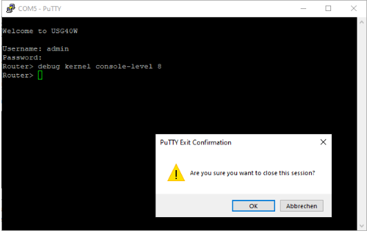

Fejlfindning af Firewall USG FLEX/ATP/VPN

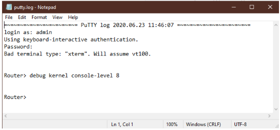

Indtast de relevante kommandoer, indtast følgende kommando for fejlfindingslogfiler med høj profil:
debug kernel console-level 8
  • Lad sessionen være åben, indtil du har logget den relevante trafik (i dette eksempel opstod der desværre ingen problemer, og derfor blev der ikke oprettet nogen log). Når du har registreret/gengivet problemet, og fejlfindingslogfilerne er blevet genereret, kan du analysere/undersøge og lukke PuTTY-sessionen:
  • Nu kan du åbne den tekstfil, du har oprettet, og den vil vise dig alle indtastede kommandoer og resultater:
