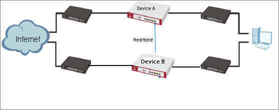

Topo (DeviceHA-Pro)
I Device HA Pro tilføjes et "heartbeat link" til overvågning af grænsefladestatus og synkronisering af indstillinger.
Adfærden i Device HA Pro inkluderer et heartbeat-link til at overvåge den "aktive" enheds grænsefladestatus. Hvis en af de overvågede grænseflader er nede eller fejler, skifter den "passive" enheds status til "aktiv". (Dette betyder, at kun 1 enheds status kan være "aktiv" ad gangen.)
Heartbeat Link
Heartbeat-porten er en ny fysisk port på enheden (fikset i Firmware på sidste port af understøttet HA-Pro-enhed). Når du har aktiveret Device HA Pro, vil enhederne sende multicast-pakker (UDP 694) for at tjekke hver enheds status. Når den passive enhed fungerer korrekt, vil systemets LED-lys være tændt. Kun LED-lyset på heartbeat-porten kan være tændt.

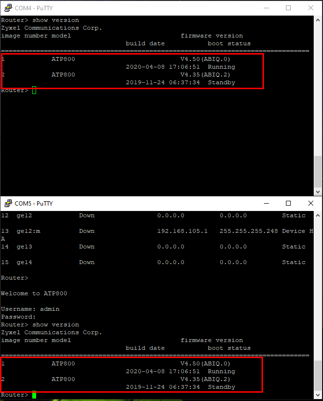

  1. Sørg for, at DeviceB (Passiv) er nulstillet til standardindstillinger.
  2. På Device B skal den kørende firmwareversion være den samme som på Device A.
  3. På Device B skal partitionen af den kørende firmware være på samme position som på Device A.

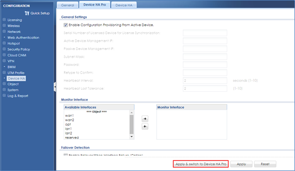

Gå til Konfiguration> Device HA>Device HA-Pro
Fortsæt med at konfigurere HA-indstillinger
Bemærk! Device Management IP og lokale subnetværk må ikke være ens!
Udrul den første enhed
  • Konfigurer HA Pro-indstillinger (management IP, overvågningsgrænseflade, licens)

4. Udrul den anden enhed
  • Den kørende firmwareversion skal være den samme som den første enhed
  • Den kørende firmwarepartition skal være på samme position som den første enhed
Den kørende partition på den første enhed er partition 1, så skal den kørende partition på den anden enhed også være partition 1.

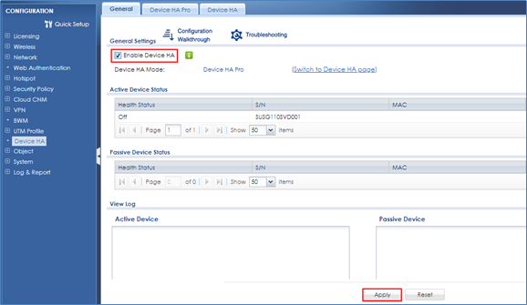

  • Konfigurer HA-pro-indstillinger i GUI (kun 2 knapklik)
På den passive enhed først:
På den aktive enhed derefter:

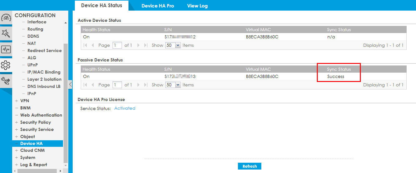

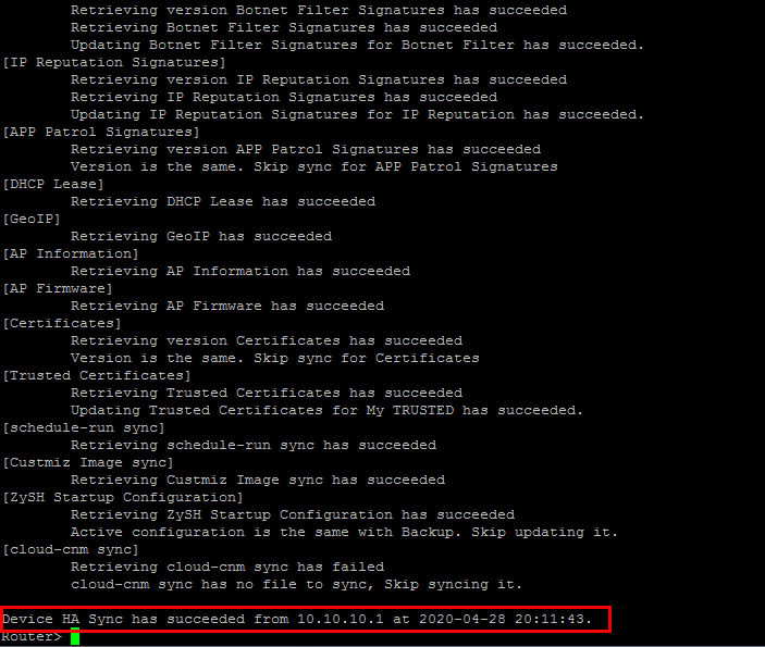

Hvordan tjekker man, om den fulde synkronisering er færdig uden problemer,
På den passive enheds konsol vil du se den fysiske port (den tilsluttede PC)
1st ned: efter du har aktiveret device HA-pro
1st op: begynder at anvende konfigurationssynkronisering fra den aktive enhed
2nd ned: næsten færdig med synkroniseringen
Så kan du gå til konsollen på den aktive enhed og skrive CLI
# show device-ha2 passive device-status
Indtil du får information om den passive enhed.
Gå derefter tilbage til konsollen på den passive enhed og skriv CLI
# show device-ha2 sync summary
Det er meget vigtigt, at [ZySH Startup Configuration]-status er succesfuld uden problemer, og at den sidste linje med status for Device HA Sync også er succesfuld.

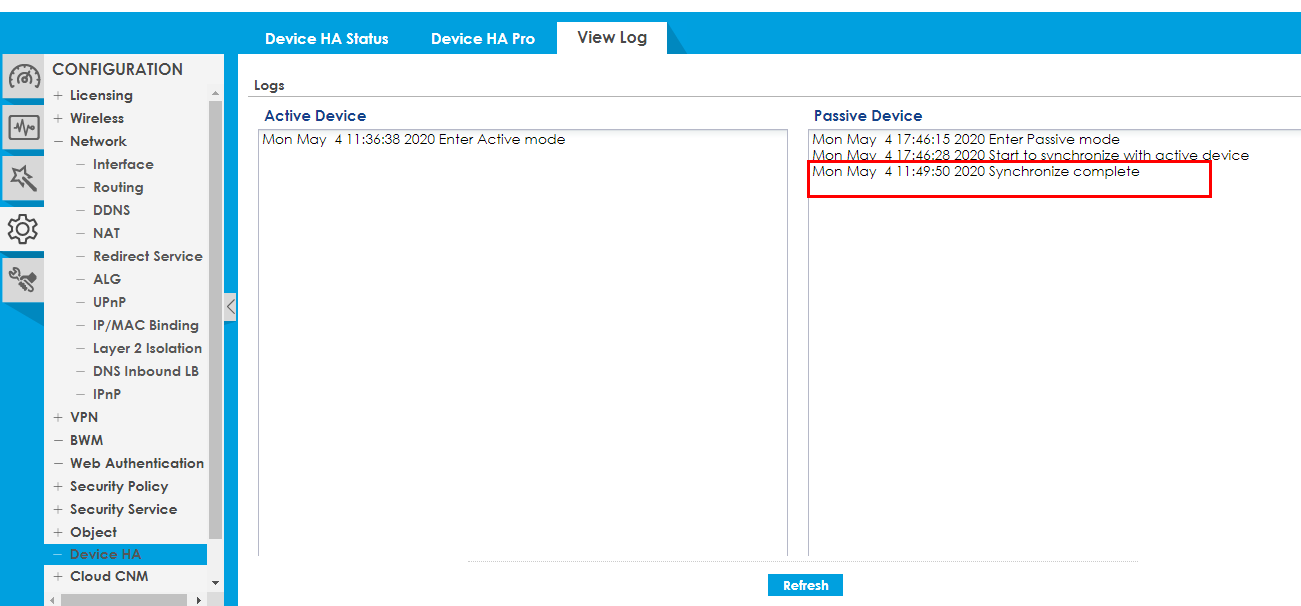

Kontrol af synkroniseringsstatus via Web Interface:
CONFIGURATION > Device HA > Se log, der skal stå Synchronize complete.
Eller tjek via CLI: Kontroller detaljeret synkroniseringsstatus på enheden
Det er meget vigtigt, at den sidste post vedrørende status for Device HA Sync angiver, at den er lykkedes.
