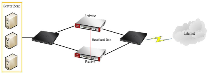

Device HA-funktionen fungerer som en failover, når en af firewalls i netværket er nede eller ikke kan få adgang til internettet. I Device HA Pro tilføjes et "heartbeat link" til overvågning af interface-status og synkronisering af indstillinger.

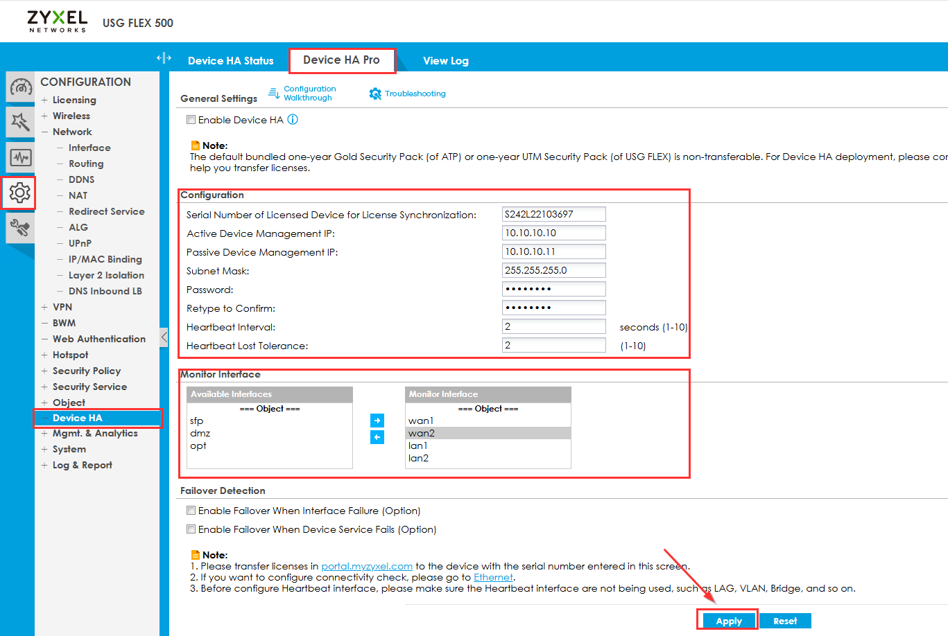

For at konfigurere Device HA Pro-funktionen skal du logge ind på Zyxel firewallens webinterface og navigere til:
Configuration -> Device HA -> Device HA Pro
Den sidste fysiske RJ45-port på Zyxel-firewallen er Device HA Management-porten (Heartbeat-port). Sørg for, at denne port ikke er en del af en LAG, VLAN eller bro-interface.
Trin:
• Fjern markeringen i "Enable Configuration Provisioning From Active Device"-muligheden.
• Bekræft, at serienummeret er den primære enheds S/N.
• Angiv en IP-adresse for den aktive enhed. (Skal være en adresse, der ikke er i brug på nogen af dine nuværende interfaces)
• Angiv en IP-adresse for den passive enhed. (inden for samme subnet som ovenfor)
• Angiv en subnetmaske.
• Opret en synkroniseringsadgangskode.
• Vælg overvågningsinterfaces fra den tilgængelige liste og flyt dem over til medlemslisten.
• Konfigurer dine ønskede Failover Detection-indstillinger.
• Klik på knappen "Apply & switch to Device HA Pro".

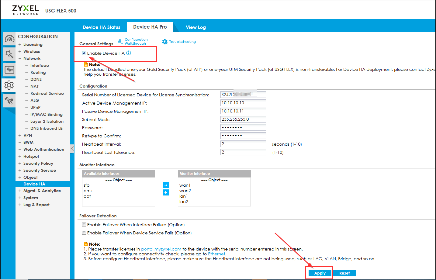

Gå til fanen Device HA igen for at aktivere Device HA-funktionen på den aktive firewall.
• Bekræft, at Device HA Mode er sat til "Device HA Pro".
• Sæt flueben i "Enable Device HA".
• Klik på knappen "Apply" nederst på skærmen for at gemme indstillingerne.

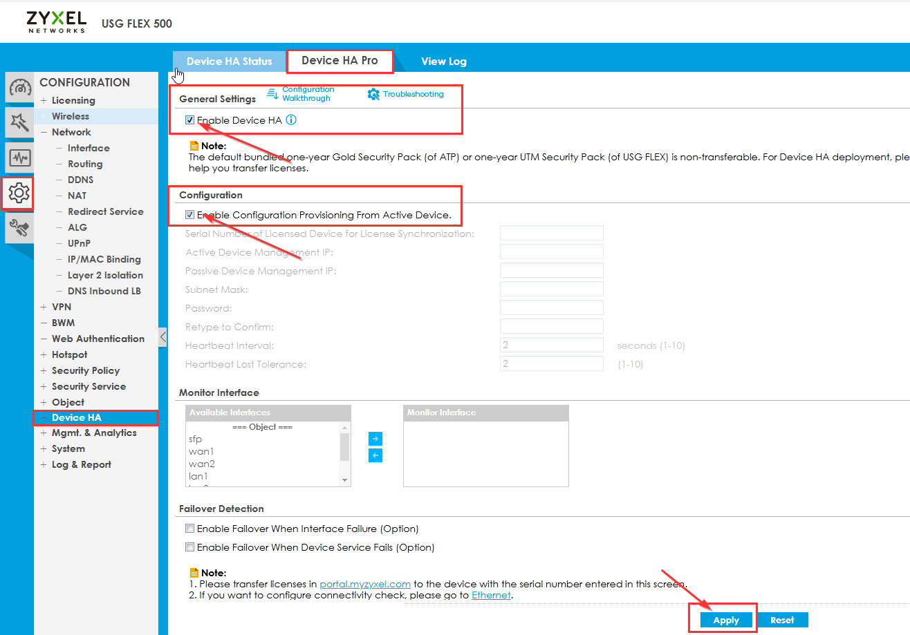

For at konfigurere den passive enhed skal du forbinde din computer til den anden Zyxel-firewall og få adgang til webinterfacet
• Sørg for, at "Enable Configuration Provisioning From Active Device" er markeret.

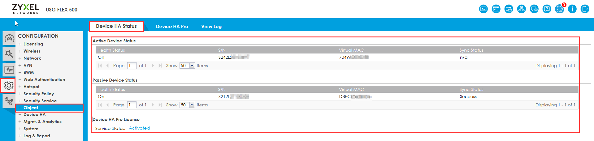

Tilslut et Ethernet-kabel til Heartbeat-porten (sidste fysiske port) på begge enheder, og vent ca. 5 minutter, så enhederne kan synkronisere alle indstillinger. På dette tidspunkt er Device HA Pro-funktionen konfigureret, og eventuelle ændringer foretaget på den primære (aktive) firewall vil blive synkroniseret til den sekundære (passive) firewall.

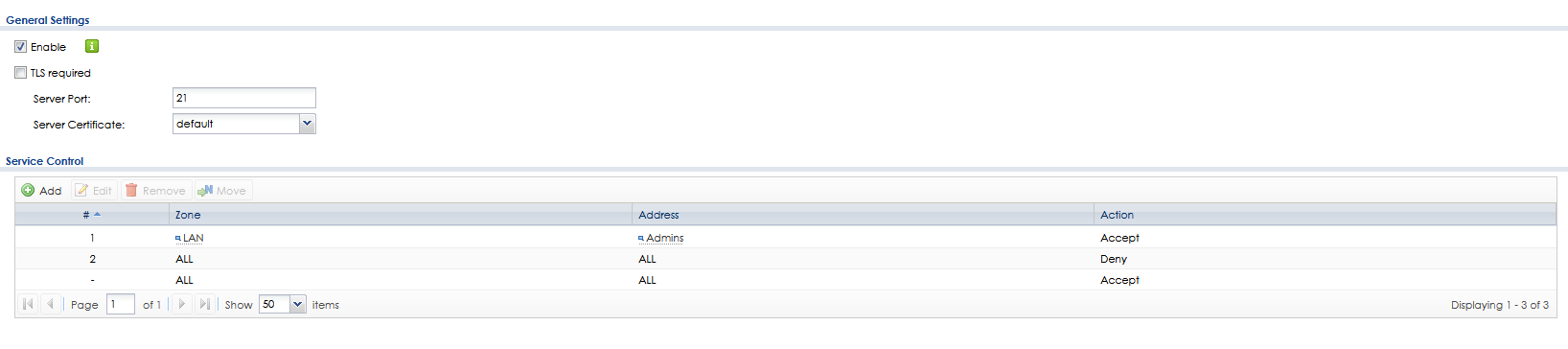

Device HA Sync has filed when syncing Firmware Version due to bad 'Sync From' or 'Sync Port'.
En mulig årsag kan være, at FTP-tjenesten på den aktive enhed har nogle begrænsninger, så den passive enhed ikke kan få adgang til den.
Eksempel på forkert opsætning:
