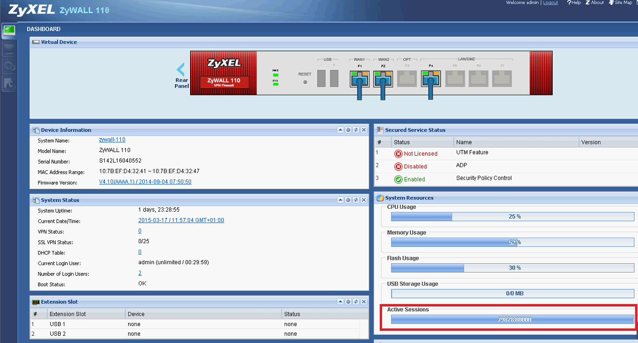

I ZyWALL-webkonfigurator kan der undertiden observeres følgende situation (antallet af aktive sessioner er næsten maksimalt, med kun et par computere tilsluttet enheden):

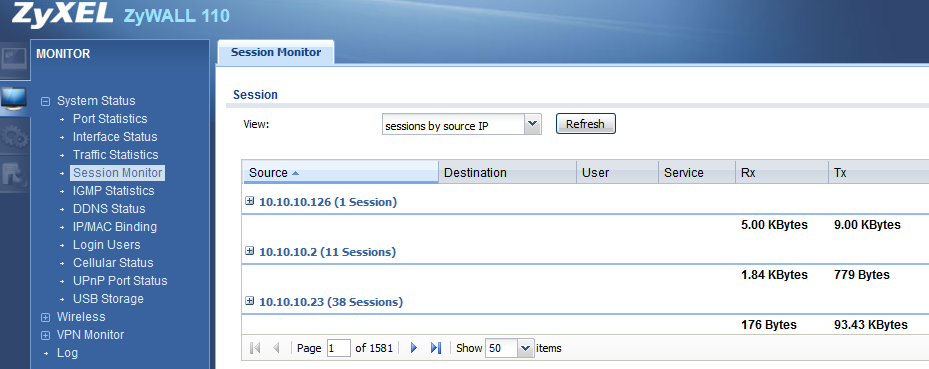

Gå til menuen Monitor> System Status> Session Monitor og se, hvilke computere der er tilsluttet (i vores eksempel er kun 3 klienter forbundet til ZyWALL 110).
Nu skal du finde ud af, hvilken computer der åbner så mange sessioner:
