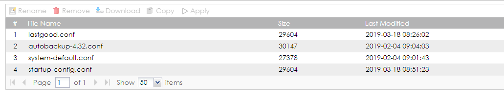

Typer af konfigurationsfiler
Følgende beskriver standard konfigurationsfilerne:
Configuration files list page
  • System-default.conf
    • Hvis der ikke findes en startup-config.conf, når du (gen)starter ZyWALL/USG/ATP, bruger enheden system-default.conf konfigurationsfilen med fabriksindstillingerne.
  • Startup-config.conf
    • Startup-config.conf-filen er den konfigurationsfil, som din enhed aktuelt bruger.
      Hvis der findes en startup-config.conf, bliver den først tjekket for fejl. Hvis der ikke er fejl, bruger enheden den og kopierer den til lastgood.conf konfigurationsfilen som en backupfil.
    • Hvis der er en fejl, genererer enheden en log og kopierer startup-config.conf til startup-config-bad.conf konfigurationsfilen og prøver den eksisterende lastgood.conf konfigurationsfil.
    • Hvis der ikke findes en lastgood.conf konfigurationsfil eller den også har en fejl, anvender ZyWALL/USG/VPN system-default.conf konfigurationsfilen.
  • %customerchoose%.conf:
    • Når som helst, især før større konfigurationsændringer, anbefales det at gemme den aktuelle konfiguration. Dette kan gøres ved at kopiere startup-config.conf og omdøbe kopien til det ønskede navn.
  • autobackup-*.conf
    • Før din enhed opgraderes til en ny firmware, kopieres startup-config til autobackup-*.conf.

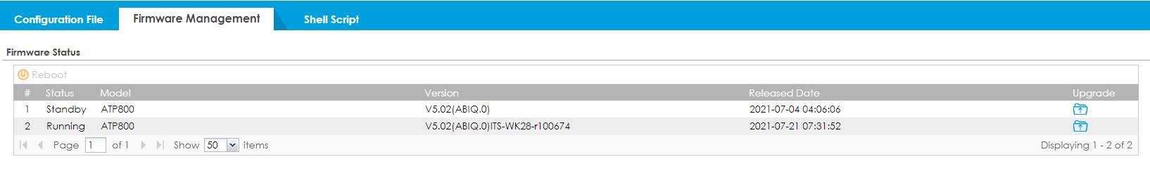

Vores Gateway-serie enheder (Zywall, USG, USG FLEX, ATP, VPN) har to partitioner, hvor forskellige firmwareversioner kan installeres, hvor den ene partition fungerer som Running og den anden som Standby:
Maintenance > File Manager > Firmware Management
Firmware partition status page
"Running"-status betyder, at enheden nu er startet op med den partition (partition #2 i billedet ovenfor), og "Standby" (partition #1) betyder den anden partition, som ikke er i brug i øjeblikket.
Da partitionerne kan have forskellige firmwareversioner, har hver partition sit eget sæt konfigurationsfiler. Når du tjekker siden "Configuration File", ser du faktisk konfigurationsfilerne for den kørende partition.
