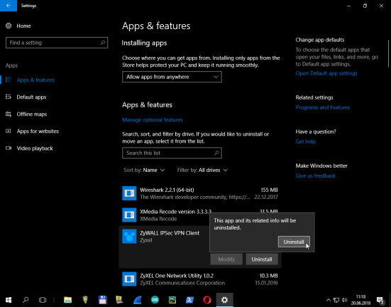

  • Åbn installerede programmer:
    • Naviger til Indstillinger > Apps > Apps og funktioner.
  • Start afinstallationen:
    • Find elementet Zyxel IPSec VPN Client på listen.​
    • Klik på det og vælg Afinstaller

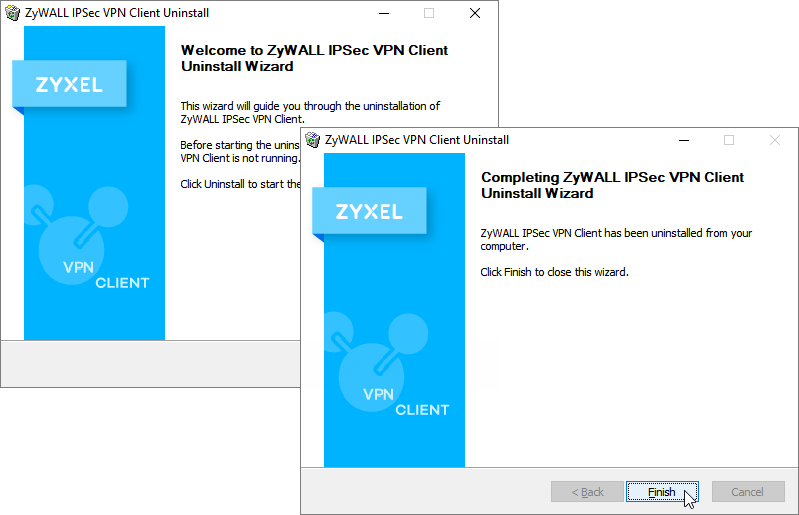

  • Fuldfør processen:
    • Følg vejledningen for at afslutte afinstallationen. Sørg for, at computeren er tilsluttet internettet under denne proces for automatisk at frigive licensnøglen til genbrug.
Uninstalling Process
Afinstallationsprocessen frigiver automatisk licensen til genbrug på autorisationsserveren.

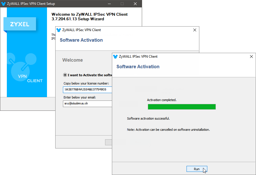

  • Aktiver licensen:
    • Når du starter VPN-klienten, bedes du indtaste din licensnøgle, når du bliver bedt om at aktivere softwaren.​
Installing and Activating
