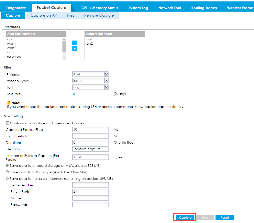

  2. Naviger til Vedligeholdelse> Diagnostik> Pakkeopsamling

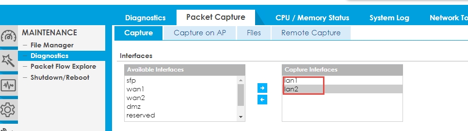

  3. Vælg grænseflader LAN1 og LAN2

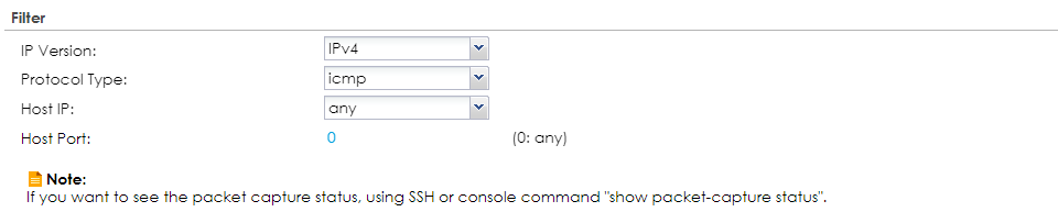

  4. I afsnittet "Filter" skal du vælge IPv4 som IP-version og ICMP som protokoltype
  5. Et tryk på "Capture" -knappen starter optagelsen. Sørg for at sende pinganmodninger, når du starter optagelsen

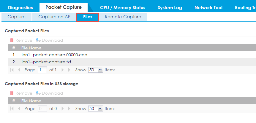

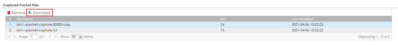

  6. Efter tryk på Stop kan en fil til hver grænseflade findes under Vedligeholdelse> Diagnostik> Pakkeopsamling> Filer
  7. Du kan åbne disse filer med Wireshark, når du har downloadet dem
