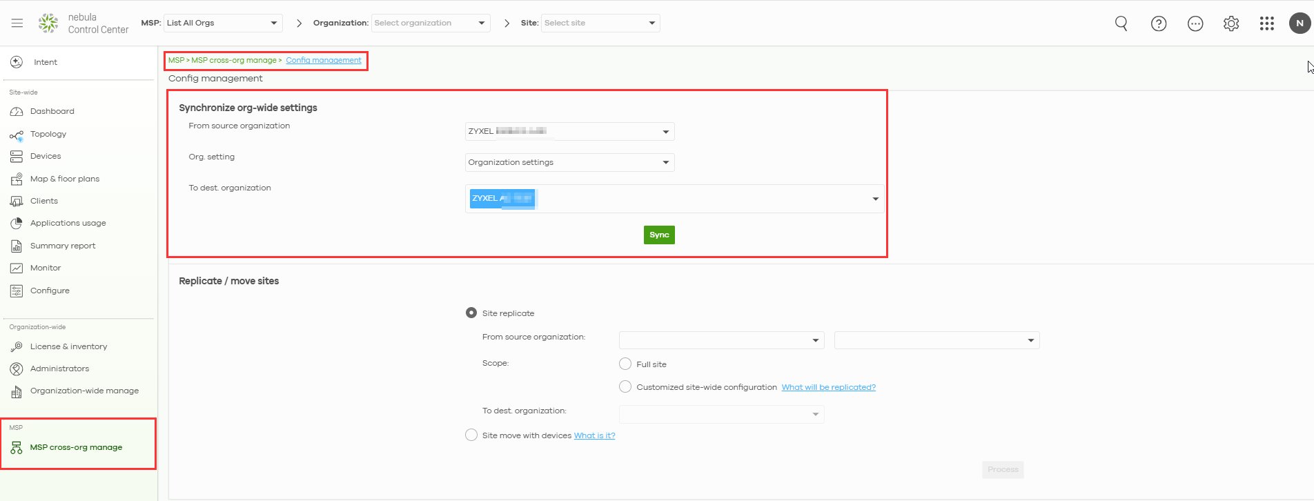

  • V ovládacím centru Nebula
MSP > Správa napříč organizacemi MSP > Správa konfigurace
  • Vyberte„zdrojovou organizaci“ a zadejte„Nastavení organizace“, tedy která nastavení chcete synchronizovat.
  • Vyberte„cílovou organizaci
  • Klikněte na „Synchronizovat

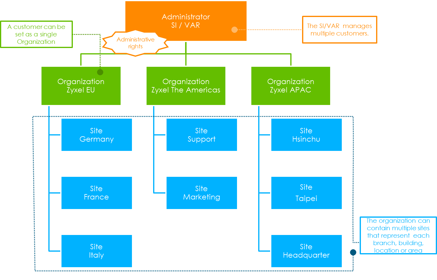

Tento nástroj je obzvláště užitečný, pokud nebylo původní přidělení zákazníků MSP navrženo správně a je nutná restrukturalizace. Nebula usiluje o to, aby každý „zákazník“ představoval jednu organizaci. Příkladem zákazníka by mohla být společnost „Zyxel EU“. Zákazník pak může mít mnoho různých lokalit, protože má mnoho poboček na různých místech, například v „Německu“, „Francii“ nebo „Itálii“.

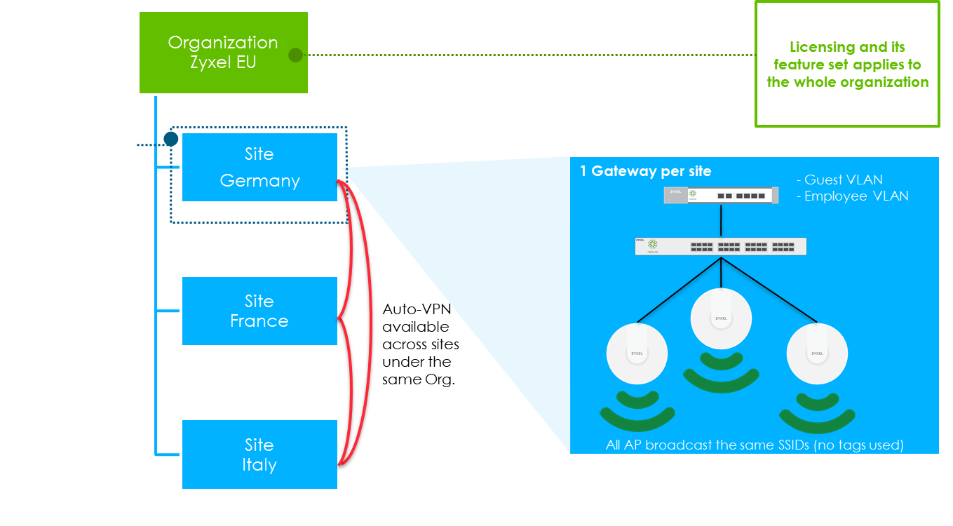

  • Tato struktura může pomoci organizovat zákazníka z hlediska licencí, poskytnout snadnou automatickou VPN a možnost mít sjednocené uživatelské účty (správci a databáze cloudového serveru), které mají přístup ke všem lokalitám:
Může se však stát, že tento návrh nebyl v době nasazení dobře znám a byla vytvořena jedna organizace, která zahrnuje všechny zákazníky. Toto nasazení je sice proveditelné, ale nedoporučuje se. Jedním z důvodů je to, že licence jsou založeny na organizaci, takže možná nebudete moci kombinovat zákazníky s balíčkem Based a zákazníky s balíčkem Pro-Pack.  V takovém případě můžete přesunout web stávajícího zákazníka do jeho vlastní nezávislé organizace, aby mohl využívat požadované licence.

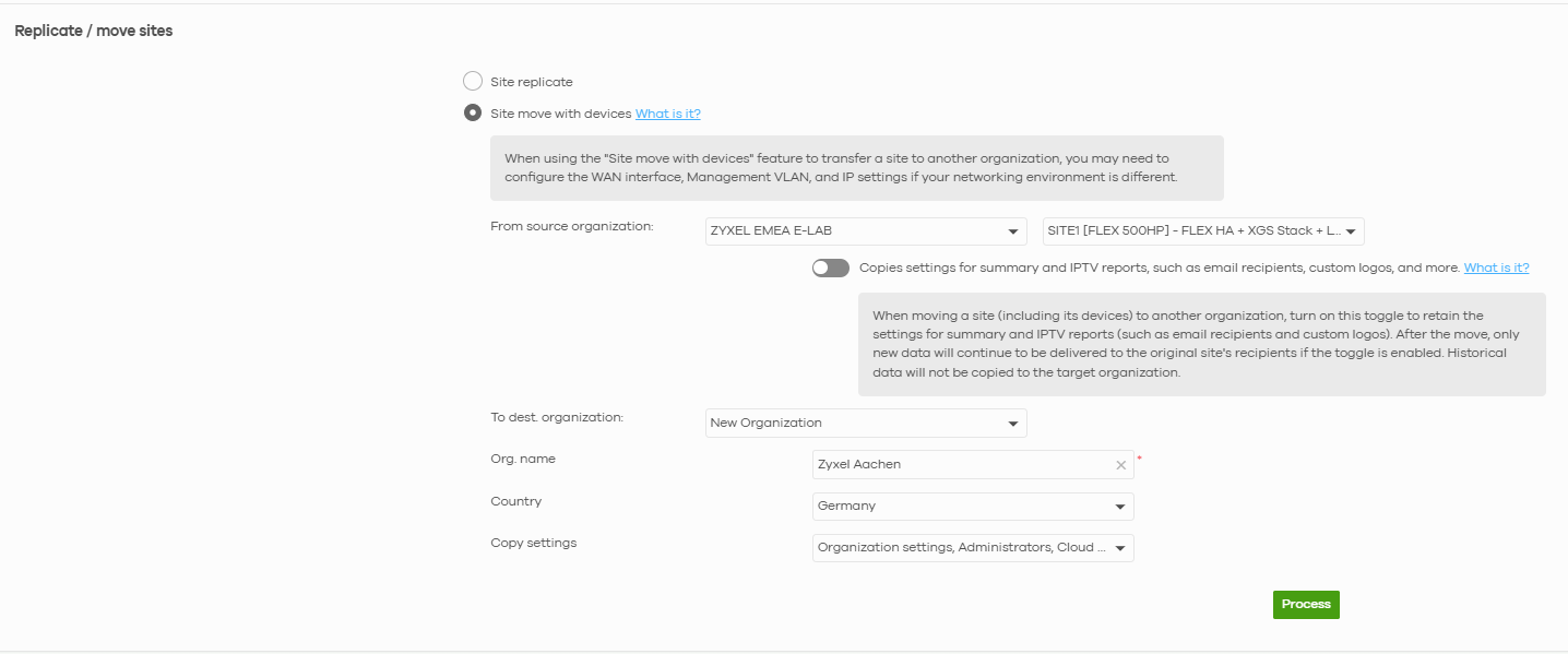

  • Sekce Klonování lokality napříč organizacemi s přesunem zařízení poskytuje nástroje k provedení přesunu
1) „From source organization“ (Ze zdrojové organizace) – vyberte organizaci, ve které je lokalita aktuálně nastavena. Po výběru organizace použijte seznam lokalit k ověření, která nastavení je třeba klonovat. V případě potřeby můžete vybrat více než jednu lokalitu
Zaškrtněte políčko„Přesunout zařízení lokality do klonované lokality v cílové organizaci“, abyste přenesli zařízení ve vybrané lokalitě (lokacích) do nové organizace a nové lokality. Nezapomeňte zapnout možnost„Zachovat rozhraní WAN pro správu“, aby zařízení zachovalo stávající nastavení a nebylo odpojeno od Nebula
2) „Do cílové organizace“ – V cílové organizaci můžete vybrat existující organizaci nebo vytvořit novou, která bude představovat organizaci nového zákazníka. Toto pole se zobrazí pouze v případě, že je vytvořena nová organizace. Použijte jej k pojmenování nové organizace.
Poznámka: Seznam zobrazí pouze organizace, jejichž vlastníkem je také účet MSP. Pokud je vytvořena nová organizace, vlastníkem organizace bude účet MSP
Pole„Název organizace“ se zobrazí pouze v případě, že je vytvořena nová organizace. Použijte jej k pojmenování nové organizace. Pole„Kopírovat nastavení“ – můžete zkopírovat některá nastavení z původní organizace do nové organizace. Tato nastavení zahrnují:
  • Nastavení organizace (například země, certifikáty, rozsahy IP adres pro přihlášení)
  • Správci (účty správců). Použijte tuto možnost, pokud chcete, aby stejné účty správců měly přístup k nové organizaci.
  • Ověřování v cloudu (MAC, uživatelé, DPPSK). Tuto možnost použijte, pokud chcete do nové organizace naklonovat stejné účty z ověřování v cloudu.
  • Šablony konfigurace. Tato možnost je k dispozici pouze v případě, že původní organizace i cílová organizace mají licenci PRO pack.
  • Jakmile jsou možnosti vybrány, můžete pokračovat kliknutím na tlačítko „Zpracovat“.
Doba výpadku se bude lišit v závislosti na velikosti sítě. V jednoduché testovací topologii byla zařízení ovlivněna přibližně po dobu 1 minuty. Jakmile budou změny úspěšně uloženy, bude cílová organizace obsahovat lokalitu se stejným názvem a nastavením a zařízení budou také zaregistrována do této nové klonované lokality! Nová organizace a lokalita jsou připraveny k práci, jakmile budou zařízení opět online
