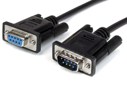

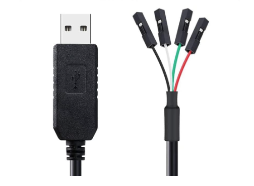

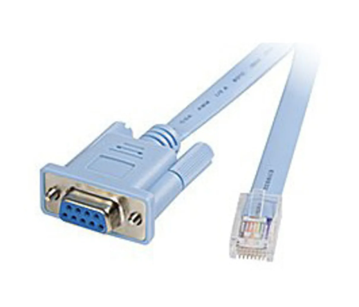

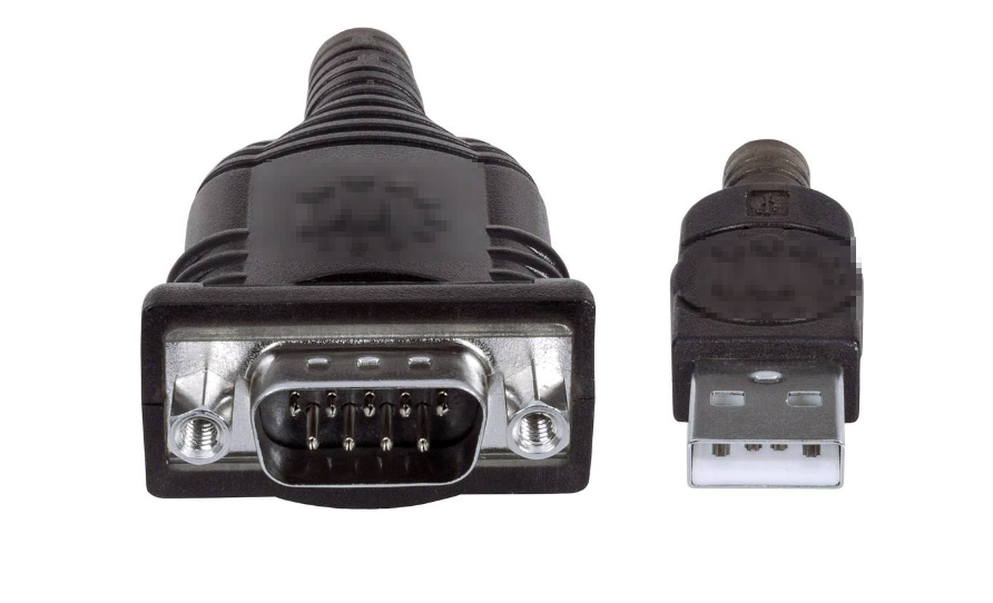

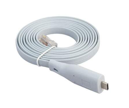

Konzolový kabel
USB-RS232 RJ-45 na RS232 USB typu C na RJ-45 USB na TTL db9-rs232
Obecně platí, že všechny naše firewally podporují kabely RJ-45-RS232 a USB nebo USB typu C-RJ-45, v závislosti na modelu. Některé modely přepínačů jsou vybaveny konektory RS232, USB typu C-RJ-45 nebo USB-TTL, v závislosti na modelu. U přístupových bodů se obvykle používá konektor USB-na-TTL. Pro ověření kompatibility a požadavků si však prosím prostudujte konkrétní dokumentaci k vašemu zařízení.

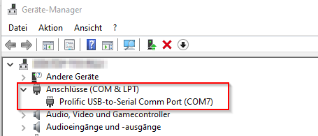

Ovladač kabelu
Nakonec možná budete muset nainstalovat další ovladače dodávané s kabelem USB-RS232 nebo nainstalovat generické ovladače pro danou aplikaci. Jakmile to uděláte, ve správci zařízení se ve většině případů zobrazí rozhraní „COM“:

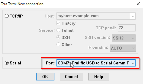

Připojení pomocí TeraTerm

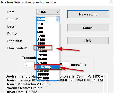

V programu TeraTerm budete vyzváni k výběru vstupu – vyberte sériový vstup a vyberte rozhraní COM uvedené výše ve Správci zařízení. Poté přejděte do nabídky Nastavení > Sériový port.
V tomto menu můžete nastavit různé parametry týkající se komunikace přes sériový port. Nás však zajímá pouze rychlost; ostatní parametry ponechte v defaultním nastavení:
Výchozí parametry konzole platné pro všechna zařízení
  • Rychlost: 115200 bps
  • Datovébity: 8
  • Parita: Žádná
  • Zastavovací bit: 1
  • Řízení toku: Vypnuto
  • Rozhraní LAN1: 192.168.168.1/24
  • Přechodový kabel RJ-45 na DB-9-> Změna pinového zapojení konzolového kabelu na standardní

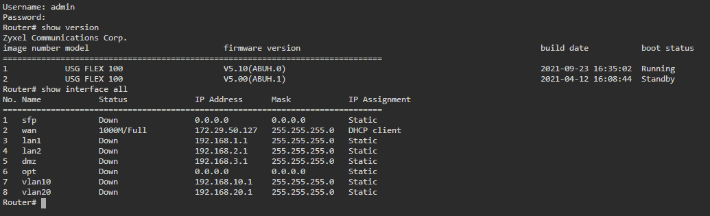

Rychlost se měří v baudech a označuje se také jako přenosová rychlost. Mnoho našich přepínačů má výchozí přenosovou rychlost 9600, zatímco všechny firewally z našeho portfolia a přístupové body mají přenosovou rychlost 115200. Vyberte 115200 a klikněte na „New Setting“ (Nové nastavení) pro uložení nastavení. Poté se vraťte do menu Console (černá obrazovka) a stiskněte libovolné tlačítko pro reinicializaci komunikace s novou přenosovou rychlostí. Následně můžete zadat uživatelské jméno a heslo pro váš firewall (při zadávání hesla se nezobrazují žádné znaky, proto jednoduše pokračujte v psaní a po dokončení stiskněte „Enter“). Poté byste měli být přihlášeni do jednotky, což se projeví zobrazením
Můžete začít zadávat různé příkazy CLI, které najdete v referenční příručce CLI, dostupné na adrese https://download.zyxel.com.

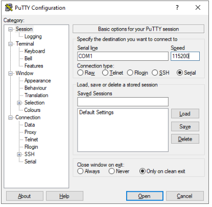

Přístup k CLI přes konzolový kabel (pomocí PuTTY)

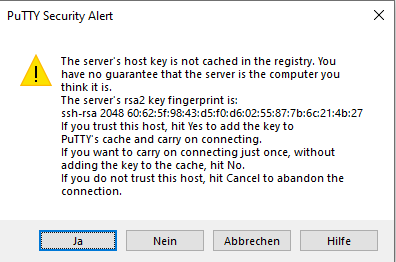

Stáhněte si program PuTTY z výše uvedeného odkazu a spusťte jej. Do pole Hostname zadejte IP adresu firewallu (obvykle rozhraní LAN1, které je ve výchozím nastavení192.168.1.1). Port ponechte na hodnotě 22 a jako způsob přístupu ponechte výchozí nastavení SSH. Potvrďte kliknutím na tlačítko „Open“:

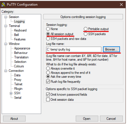

  • Otevřete Session -> Logging a upravte nastavení protokolování tak, abyste získali výstup zadaných příkazů. Pokud jste certifikát firewallu nezměnili, s největší pravděpodobností se vám zobrazí tato varovná zpráva.
Důvodem je to, že firewall používá vlastní otisky klíčů i certifikáty s vlastním podpisem. Není však důvod k obavám; pokračujte kliknutím na „Yes“, „Accept“ nebo podobné tlačítko a pokračujte. Poté byste se měli být schopni přihlásit jako admin-username a heslem administrátorského účtu (výchozí hodnota 1234) a úspěšné přihlášení by se mělo znovu zobrazit tímto řádkem:

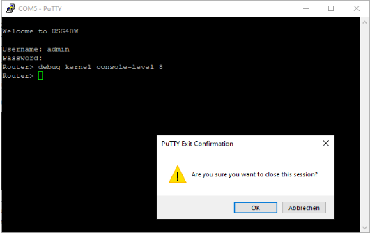

Zadejte příslušné příkazy, pro ladicí protokoly s vysokým profilem zadejte následující příkaz:
debug kernel console-level 8
  • Nechte relaci otevřenou, dokud nezaznamenáte příslušný provoz (v tomto příkladu bohužel nedošlo k žádným problémům, proto nebyl vytvořen žádný protokol). Poté, co jste zachytili/reprodukovali problém a byly vygenerovány ladicí protokoly, můžete provést analýzu/vyšetřování a uzavřít relaci PuTTY:

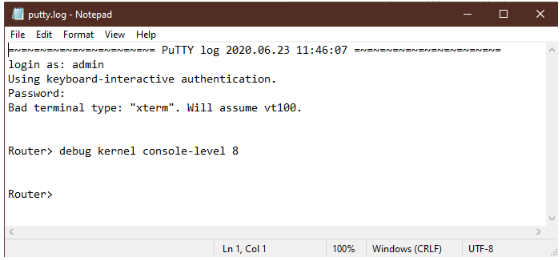

  • Nyní můžete přistupovat k textovému souboru, který jste vytvořili, a ten vám zobrazí všechny zadané příkazy a výsledky:
