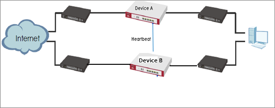

Topologie (DeviceHA-Pro)
V Device HA Pro je přidán „heartbeat link“ pro monitorování stavu rozhraní a synchronizaci nastavení.
Chování Device HA Pro zahrnuje heartbeat link pro monitorování stavu rozhraní „aktivního“ zařízení. Pokud jedno z monitorovaných rozhraní přestane fungovat nebo selže, stav „pasivního“ zařízení se změní na „aktivní“. (To znamená, že v jednom okamžiku může být status „aktivní“ pouze u jednoho zařízení.)
Heartbeat Link
Heartbeat port je nový fyzický port na zařízení (fix v posledním firmwaru portu podporovaného HA-Pro zařízení). Po povolení Device HA Pro zařízení vysílají multicast pakety (UDP 694) pro kontrolu stavu každého zařízení. Když pasivní zařízení funguje správně, systémová LED dioda bude svítit. Svítit může pouze LED dioda heartbeat portu.

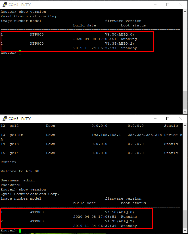

  3. Na Device B musí být verze běžícího firmwaru stejná jako na Device A.
  4. Na Device B musí být oddíl běžícího firmwaru ve stejné pozici jako na Device A.

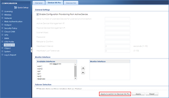

Přejděte na Konfigurace> Device HA>Device HA-Pro
Poté pokračujte v konfiguraci nastavení HA

  • Verze běžícího firmwaru musí být stejná jako u prvního zařízení
  • Oddíl běžícího firmwaru musí být ve stejné pozici jako u prvního zařízení
Běžící oddíl prvního zařízení je oddíl 1, pak běžící oddíl druhého zařízení musí být také oddíl 1.

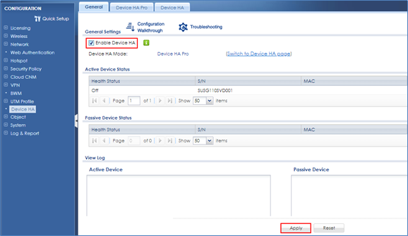

  • Nakonfigurujte nastavení HA-pro v GUI (pouze 2 kliknutí)
Nejdříve na pasivním zařízení:
Poté na aktivním zařízení:

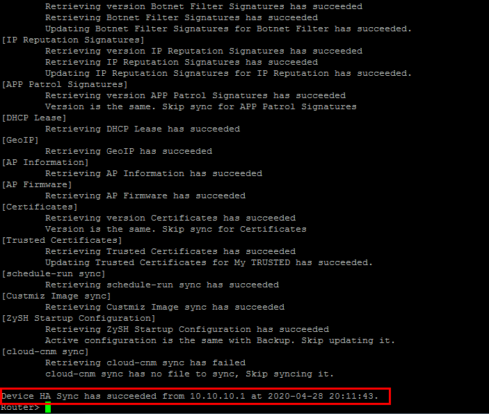

Poté můžete přejít na konzoli aktivního zařízení a zadat CLI
# show device-ha2 passive device-status
Až získáte informace o pasivním zařízení.
Poté se vraťte na konzoli pasivního zařízení a zadejte CLI
# show device-ha2 sync summary
Je velmi důležité, aby stav [ZySH Startup Configuration] byl úspěšný bez jakýchkoli problémů a poslední řádek stav synchronizace Device HA byl také úspěšný.

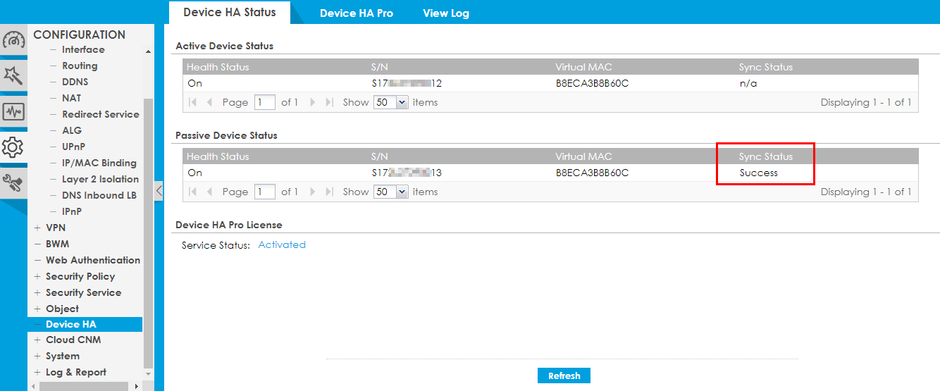

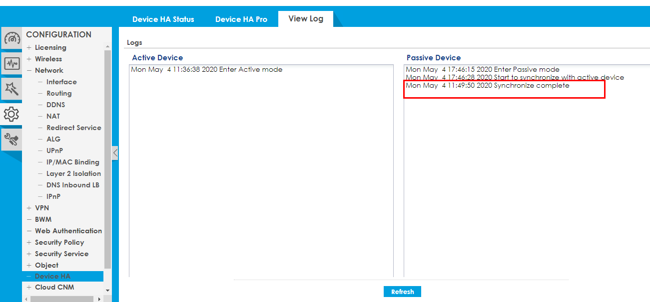

Kontrola stavu synchronizace přes webové rozhraní:
KONFIGURACE > Device HA > Zobrazit protokol, zde musí být Synchronizace dokončena.
Nebo kontrola přes CLI: Zkontrolujte detailní stav synchronizace na zařízení
Je velmi důležité, aby poslední záznam týkající se stavu synchronizace Device HA uváděl, že byla úspěšná.
