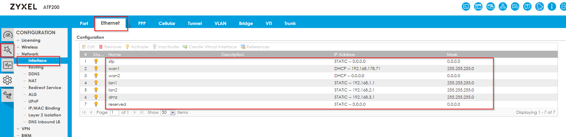

Rozhraní jsou v podstatě nezávislé segmenty sítě na bráně a lze je nalézt v cestě nabídky
Configuration > Network > Interface
V tomto příkladu je snímek obrazovky výchozích ethernetových rozhraní na ATP200:

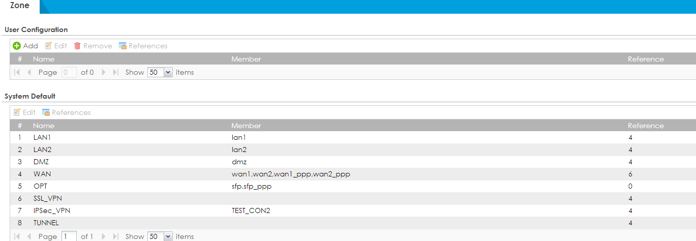

V nabídce Zone přes
Configuration > Object > Zone
můžete najít různé výchozí zóny a přiřazení rozhraní k těmto zónám:
Ve stejném smyslu, jako máte v zóně více tzv. „Objektů“, můžete také vytvořit více objektů Address, objektů služeb a mnoho dalších různých typů objektů.

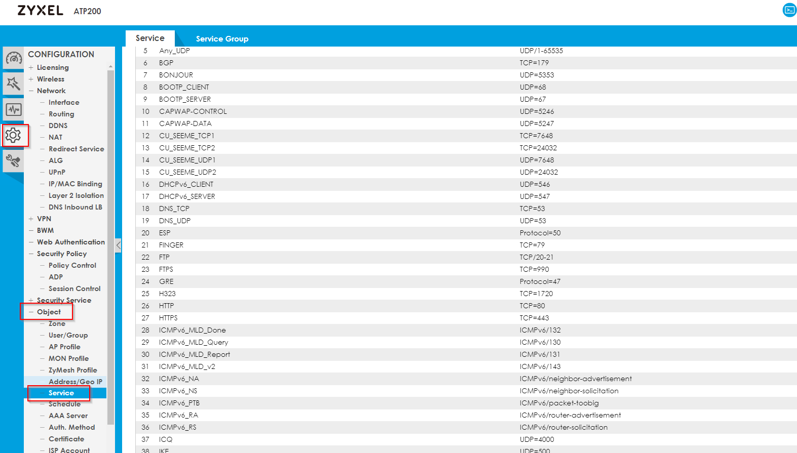

Jen jako příklad zde snímek obrazovky seznamu objektů služeb, který lze nalézt přes
Configuration > Object > Service
Jak můžete vidět, existuje spousta objektů již připravených k přímému použití v rámci politik.

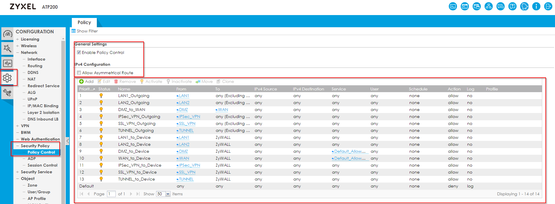

Nyní, když jsme prošli předpoklady porozumění rozhraním, zónám a objektům, můžeme nyní přejít ke skutečnému vytváření pravidel brány firewall. Menu k tomu najdete přes
Configuration > Security Policy > Policy Control
a vypadá to takto:
Naprostá většina pravidel Firewall, která byste normálně integrovali do své sítě, je již ve výchozím nastavení předkonfigurována, například úplný přístup zvenčí (WAN) do vnitřku (LAN) vaší sítě je samozřejmě blokován, aby se zabránilo škodlivým útokům ze strany internetu. Také například váš přístup z LAN do WAN na druhé straně je neomezený, protože je to uživatelská preference, pokud chcete blokovat některé porty pro vaše LAN klienty.
Nyní vidíme v pravidlech zásad různé sloupce:
  • Priorita: Pořadí pravidla Firewall - pravidla brány firewall běží shora dolů v tomto konkrétním pořadí
  • Stav: zobrazuje, zda je pravidlo aktivní - žlutá svítí, šedá nesvítí
  • Název: Název pravidla brány firewall
  • From: Týká se zóny, ze které provoz, pokud přichází
  • Komu: Odkazuje na zónu, do které bude provoz proudit
  • Zdroj IPv4: Odkazuje na objekt adresy, usnadňuje doladění pravidel brány firewall pro konkrétní zdroje IPv4
  • Cíl IPv4: Odkazuje na objekt adresy, usnadňuje doladění pravidel brány firewall pro konkrétní cíle IPv4
  • Služba: Odkazuje na objekt služby, umožňuje vytvořit pravidlo, které je použitelné pouze pro jeden port/protokol nebo skupinu portů/protokolů
  • Uživatel: Umožňuje doladit pravidlo brány firewall tak, aby se vztahovalo pouze na uživatelské objekty/skupiny uživatelů
  • Plán: Umožňuje nastavit firewall tak, aby byl aktivní pouze během určitého časového plánu (užitečné pro rodičovskou kontrolu, školní aplikace atd.)
  • Akce: Definuje, zda provoz splňující všechny výše uvedené parametry může projít nebo je zakázán
  • Protokol: Zde můžete nastavit, zda chcete záznam protokolu v případě, že firewallem prochází odpovídající provoz
  • Profil: V tomto segmentu můžete přidat služby UTM a jejich příslušné profily (například profily filtrování obsahu atd.)

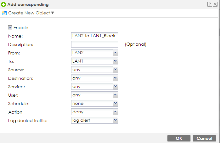

Cíl: Chceme blokovat LAN1 až LAN2, ale vše ostatní, co LAN1 a LAN2 osloví, nebude blokováno.
Ve výchozím nastavení mají LAN1 a LAN2 jednoduše povolen přístup k čemukoli: Z LAN1 (nebo LAN2, když na to přijde) Do libovolného (kromě ZyWall ) umožňuje oběma sítím LAN vzájemný přístup. Abychom to zakázali, můžeme jednoduše „odříznout“ povolenku pomocí pravidla firewallu nastaveného úplně nahoře a zakázat jeden konkrétní směr. V našem příkladu zakážeme LAN2 až LAN1. Protože komunikace je obousměrná, mělo by to také přerušit jakýkoli pokus o získání přístupu z LAN1 do LAN2:
Akci nastavujeme na odmítnutí. Tato akce jednoduše zahodí paket, jiná možnost než možnost odmítnout odešle zpět do přistupujícího zařízení informace o tom, proč nemá povolen přístup k síti. Informace založené na akci odmítnutí lze snadno použít k zachycení a hacknutí zařízení, takže se to ve většině případů nedoporučuje.
Také jsme nastavili "protokol denied traffic" jako log alert , to nám zobrazí červenými písmeny záznam v logu, když se někdo stále pokouší o přístup k síti.

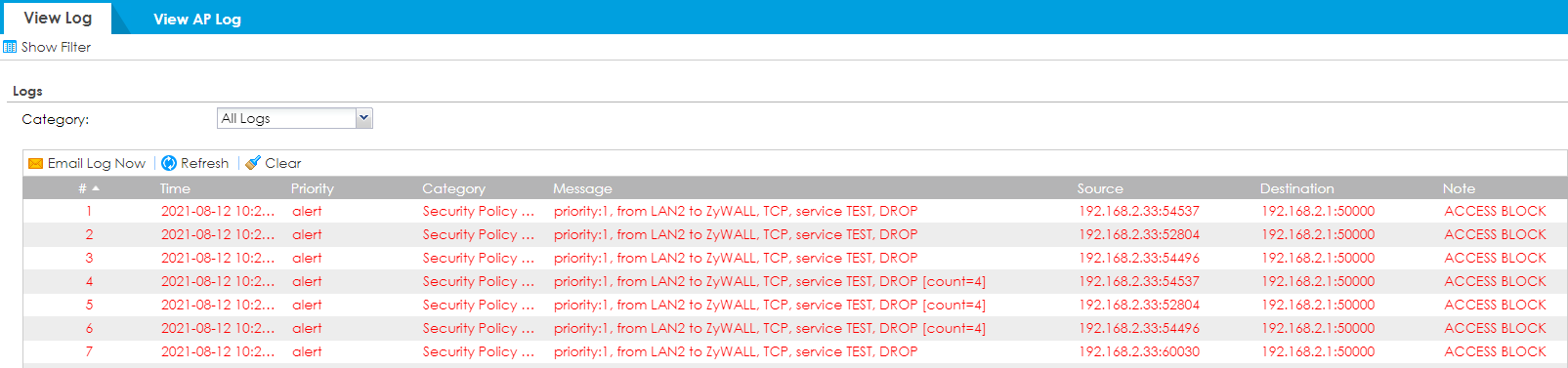

Po nastavení tohoto pravidla byste měli být schopni vidět položky protokolu, jakmile se někdo pokusí vstoupit podle vašeho pravidla brány firewall.
Zde je příklad, jak by tyto protokoly mohly vypadat (jiné pravidlo než naše pravidlo LAN1 --> LAN2, které jsme vytvořili výše, jen pro účely demonstration:
Monitor > Log
