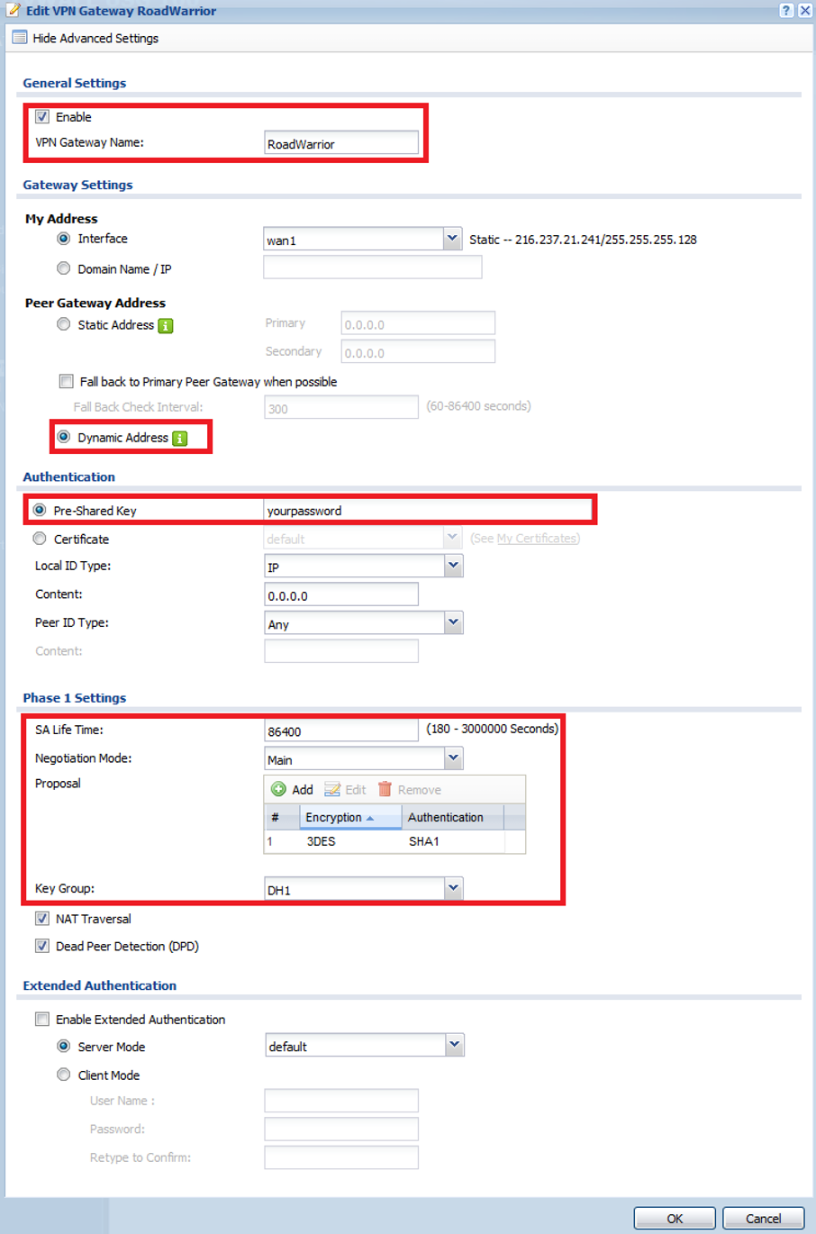

Přihlaste se na webovou konfigurační stránku ZyWALL a přejděte do nabídky Configuration → VPN → IPSec VPN. V nabídce IPSec VPN klikněte na kartu VPN Gateway a přidejte fázi 1 nastavení tunelu. Kliknutím na tlačítko Add vložte nové pravidlo. V levé horní části okna klikněte na tlačítko Show Advanced Settings (Zobrazit rozšířená nastavení) a zobrazte všechny možnosti v nabídce.
  • Zaškrtnutím políčka povolte pravidlo VPN a zadejte jeho název.
  • V rozevíracím poli My Address vyberte rozhraní WAN, které chcete použít pro připojení k síti VPN.
  • Zkontrolujte, zda je v poli Peer Gateway Address nastavena hodnota "Dynamic Address" (Dynamická adresa).
  • Zadejte/vytvořte ověřovací klíč VPN "Pre-Shared Key".
  • V rozevíracím poli Phase 1 Settings (Nastavení fáze 1) nastavte režim vyjednávání na režim "Main" (Hlavní).
  • Nastavte návrh "Encryption" a "Authentication", který chcete použít (možnosti šifrování jsou DES, 3DES, AES128, AES192, AES256) (možnosti ověřování jsou MD5, SHA1, SHA256, SHA512).
  • Vyberte skupinu klíčů Diffie-Hellman (možnosti jsou DH1, DH2, DH5).

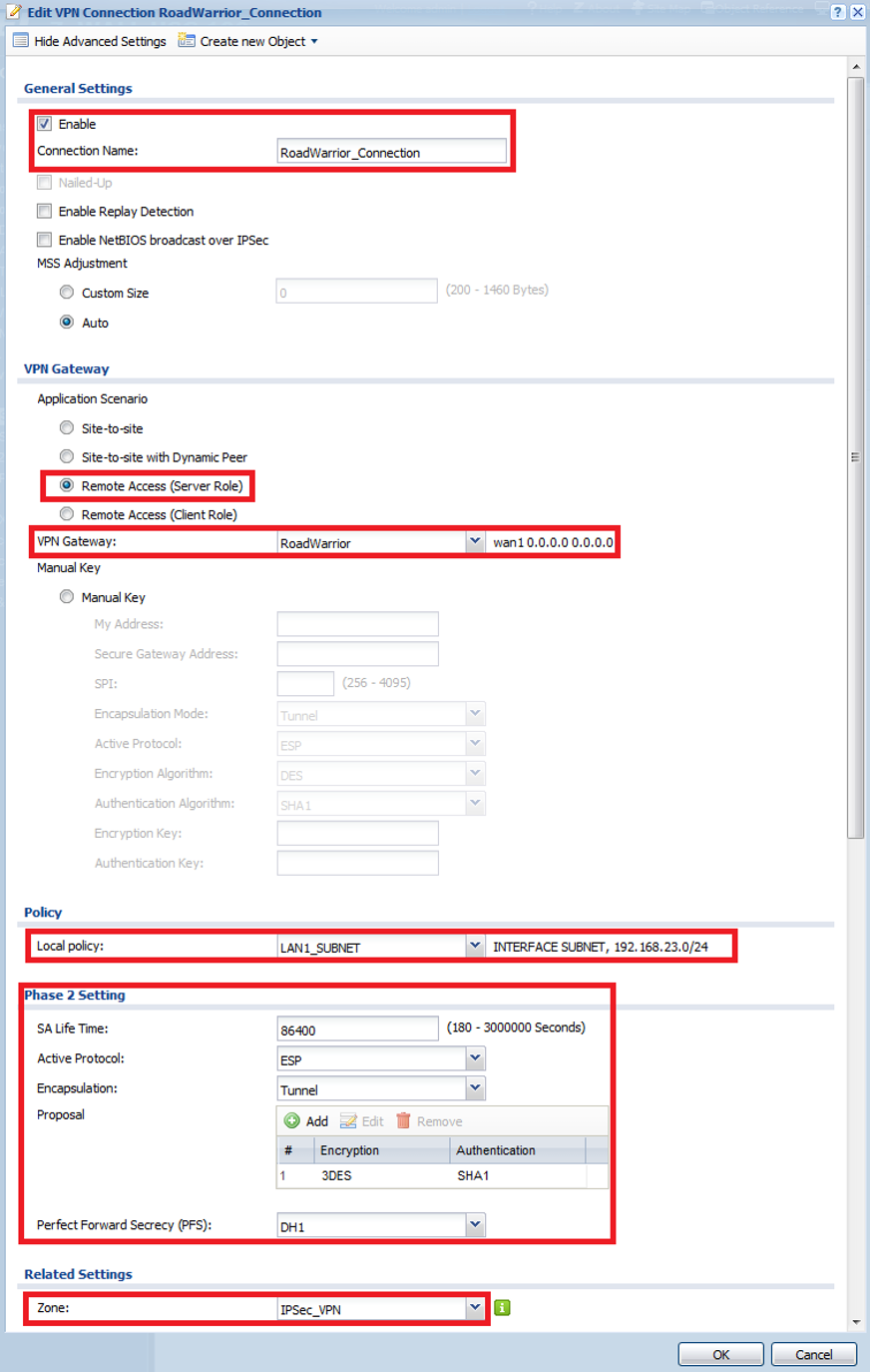

Nyní, když bylo vytvořeno pravidlo brány VPN (fáze 1), klikněte na kartu VPN Connection a vložte pravidlo fáze 2 pro tunel VPN. Pravidlo vložíte kliknutím na tlačítko Add (Přidat) . V levé horní části okna klikněte na tlačítko Show Advanced Settings (Zobrazit pokročilá nastavení) a zobrazte všechny možnosti v nabídce.
  • Zaškrtnutím políčka povolte pravidlo a pojmenujte ho.
  • Nastavte scénář aplikace VPN Gateway na použití "Vzdáleného přístupu (role serveru)".
  • Pro scénář aplikace nastavte v rozevírací nabídce Brána VPN použití zásady Fáze 1 vytvořené v předchozím kroku. (V tomto příkladu RoadWarrior).
  • Přejděte dolů na možnost Zásady a nastavte místní zásady tak, aby používaly objekt adresy "LAN1_SUBNET". Tím získá uživatel VPN přístup přes všechna zařízení připojená k síti LAN1.
  • Aktivní protokol v části Phase 2 Setting by měl být nastaven na "ESP".
  • Zapouzdření je "Tunel"
  • Perfect Forward Secrecy (PFS) je další úroveň šifrování. Není nutné ji povolovat, ale pokud si přejete přidanou úroveň šifrování použít, jsou k dispozici tyto možnosti: Žádné, DH1, DH2 a/nebo DH5.
  • V části Related Settings (Související nastavení) se ujistěte, že je zóna nastavena na "IPSec_VPN".

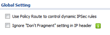

Nyní, když byla dokončena fáze 1 a fáze 2 pravidla VPN, zrušte zaškrtnutí políčka "Use Policy Route to control dynamic IPSec rules". Zrušením zaškrtnutí této možnosti umožníte, aby síť ZyWALL vytvářela trasy pro připojené uživatele VPN automaticky.

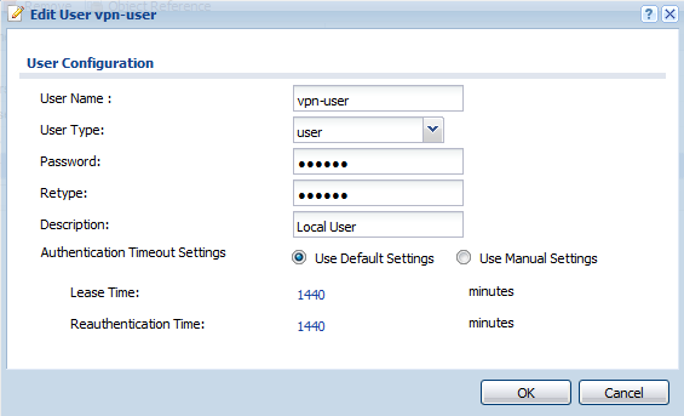

Před nastavením provisioningu musíme vytvořit uživatelský účet, který umožní stažení nastavení. Přejděte na Configuration → Object → User/Group a kliknutím na tlačítko Add vložte účet úrovně "User". Administrátorské účty nemohou používat možnost stahování konfigurace provisioning.

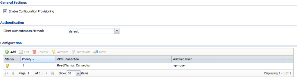

Nyní po vytvoření uživatelského účtu přejděte na Configuration → VPN → IPSec VPN a kliknutím na záložku Configuration Provisioning vložte pravidlo umožňující stahování nastavení klienta VPN RoadWarrior VPN.
  • Povolte nabídku Provisioning konfigurace VPN.
  • Klikněte na tlačítko Add (Přidat) a vytvořte pravidlo pro povolení provisioningu "RoadWarrior_Connection" VPN Connection pro "VPN-user" Allowed User (Povolený uživatel). Ujistěte se, že je pravidlo povoleno, a kliknutím na Apply nastavení uložte.

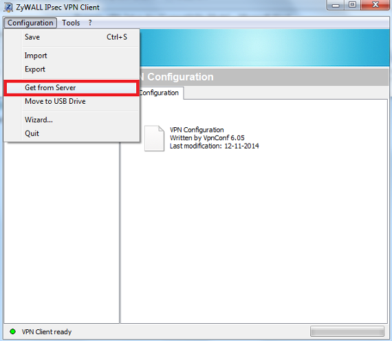

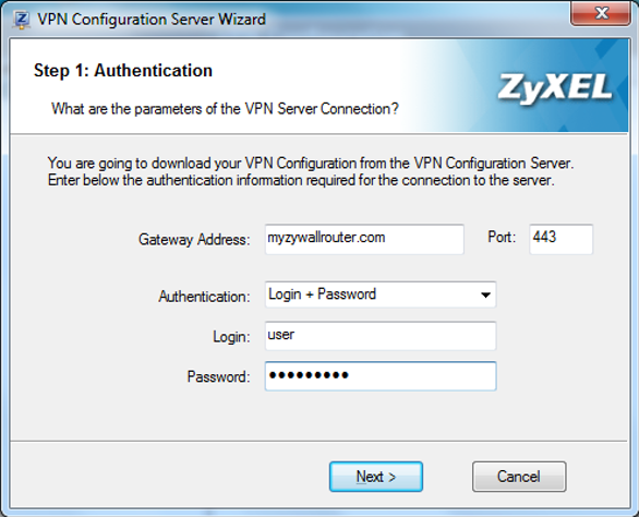

Chcete-li stáhnout nastavení pro poskytování konfigurace VPN nakonfigurované na směrovači, otevřete klientský software, klikněte na nabídku Configuration a vyberte možnost Get from Server (Získat ze serveru).
Zadejte veřejnou IP adresu, název domény nebo název DDNS spojený se směrovačem ZyWALL. Klient stáhne nastavení prostřednictvím protokolu SSL. Ve výchozím nastavení je server ZyWALL naprogramován tak, aby pro protokol SSL používal port 443. Pokud jste port změnili, uveďte nový port SSL. Zadejte uživatelské jméno a heslo spojené s konfigurací provisioningu a klikněte na Next.
Poznámka: Tato funkce funguje pouze v případě, že je na směrovači ZyWALL povolena vzdálená správa, pokud byla vzdálená správa zakázána, funkce provisioning konfigurace nebude moci automaticky načíst nastavení konfigurace VPN ze směrovače ZyWALL.

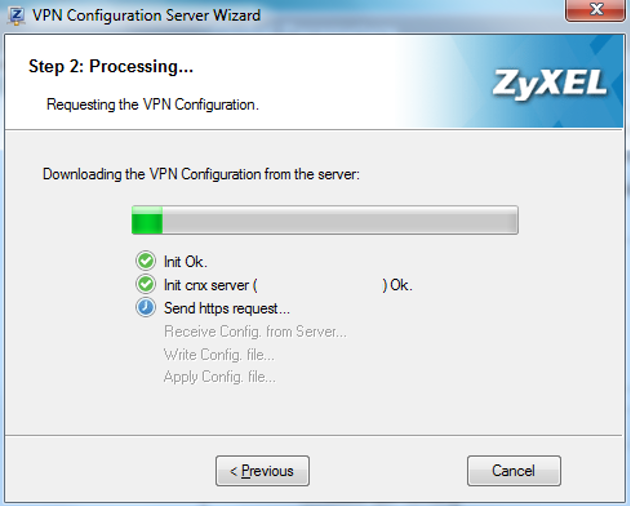

Klient odešle požadavek na stažení konfiguračních nastavení VPN do směrovače ZyWALL.

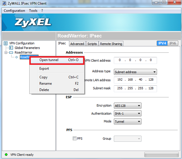

Nyní, když byla konfigurace stažena, můžete vytvořit tunel VPN mezi počítačem a směrovačem ZyWALL. Klikněte pravým tlačítkem myši na část konfigurace fáze 2 a výběrem možnosti "Open Tunnel" (Otevřít tunel) spusťte vytáčení VPN.
