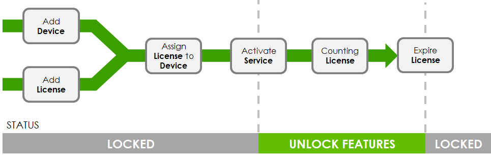

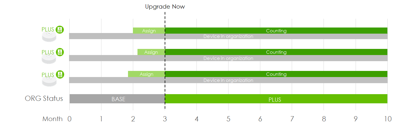

Proces aktivace licencí
Přidávání licencí
  • Správci Nebula mohou zadávat licenční klíče a přidávat tak do organizace další licence.
  • Svazkové licence se do organizace přidávají současně s přidáním jejího svazkového zařízení.
  • Všechny přidané licence začínají v neaktivním stavu.
    • Licence v neaktivním stavu znamenají, že nezačalo odpočítávání/časování jejich platnosti.

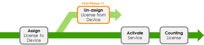

Přiřazení licencí
  • Doplňkové licence PRO/PLUS Pack lze přiřadit k libovolnému modelu produktu
  • Licence Add-on UTM Pack lze přiřadit pouze k produktu USG FLEX
  • Všechny balíčkové licence se začínají přiřazovat (trvale) ke svému zařízení
  • Ke stejnému zařízení lze přiřadit více doplňkových licencí (PLUS a PRO).
Aktivace služeb (PRO/PLUS/UTM)
  • Správci Nebula nemohou přímo nebo selektivně aktivovat licence
  • Správci Nebula musí k nepřímé aktivaci služeb použít tlačítko [Upgrade].
  • Aktivované služby změní jednu z přiřazených licencí na stav počítání
Počítání licencí
  • Licence přiřazené zařízením se změní na počítací, pokud je služba aktivována.
  • Licence zahájí odpočítávání/časovač expirace, jakmile se změní na stav počítání
Zrušení přiřazení licencí PLUS/PRO Pack
  • Umožňuje přiřadit licence jinému zařízení.
  • Licence lze zrušit přiřazení před aktivací
  • Licence nelze po aktivaci zrušit přiřazení

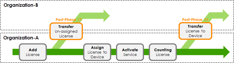

Přenos licencí PLUS/PRO Pack
  • Licence PLUS/PRO lze přenést do jiné organizace se stejným vlastníkem nebo správci s delegovanými pravomocemi.
    • Nepřiřazené licence lze převést
    • Přiřazené licence lze převést
Upgrade statusu organizace
  • Tlačítkem[Upgrade] lze provést upgrade organizace, když:
    • služba PLUS/PRO není v aktivním stavu
    • všechna zařízení mají přiřazeny licence PRO pack
    • Všem zařízením jsou přiřazeny licence balíčku PLUS
    • Všechna zařízení jsou přiřazena s kombinací licencí PRO/PLUS

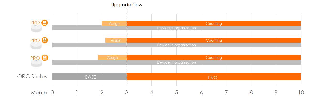

  • Kliknutí na tlačítko [Upgrade] způsobí:
    • Přiřazené licence PLUS/PRO začnou odpočítávat svou platnost (maximálně jedna licence na zařízení).
    • Změní stav organizace na PLUS nebo PRO

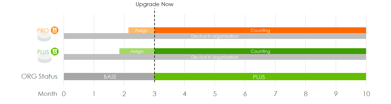

Upgrade organizací základního balíčku - balíček PLUS
Upgraduje na organizaci PLUS , pokud jsou všem zařízením přiřazeny licence PLUS Pack.
Upgrade organizací základního balíčku - balíček PRO
Upgraduje organizaci na PRO , pokud jsou všem zařízením přiřazeny licence PRO Pack.
Upgrade organizací s balíčkem Base Pack - smíšené licence
  • Licence PRO Pack pokrývají obě úrovně PRO a PLUS Pack
  • Licence balíčku PLUS nelze použít k upgradu organizace na úroveň balíčku PRO

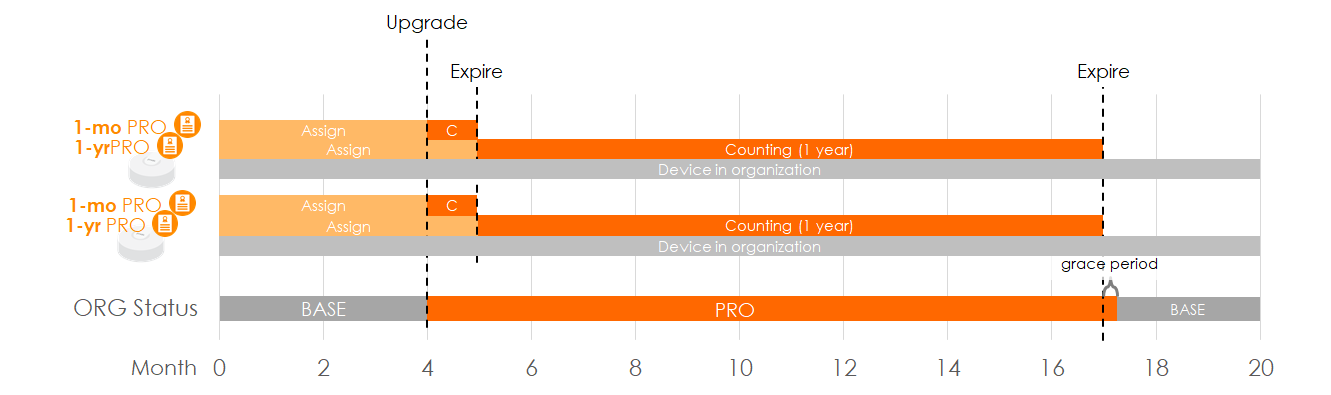

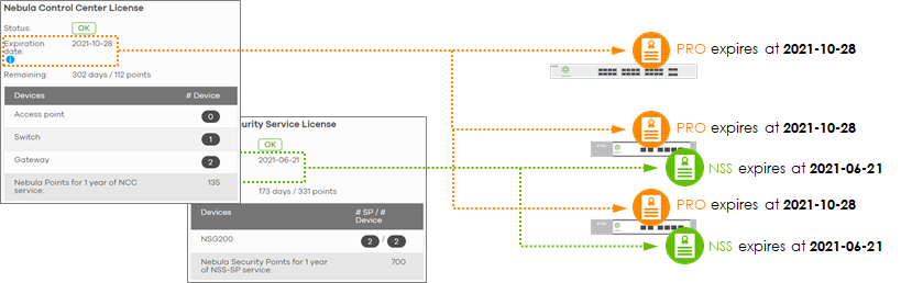

  • Správci Nebula mohou prodloužit období PLUS nebo PRO přiřazením více licencí k zařízení.
    • Když vyprší platnost přiřazené licence, převezme ji další přiřazená licence a začne se odpočítávat její platnost/časovač.
  • Přidáním nových zařízení do organizace PRO může NCC udržovat status PRO počítáním všech přibalených nebo přídavných licencí PRO pack přiřazených tomuto zařízení.
  • Pořadí počítání více přidělených licencí:
    • bundled à add-on (nejkratší doba platnosti) à add-on (nejdelší doba platnosti)

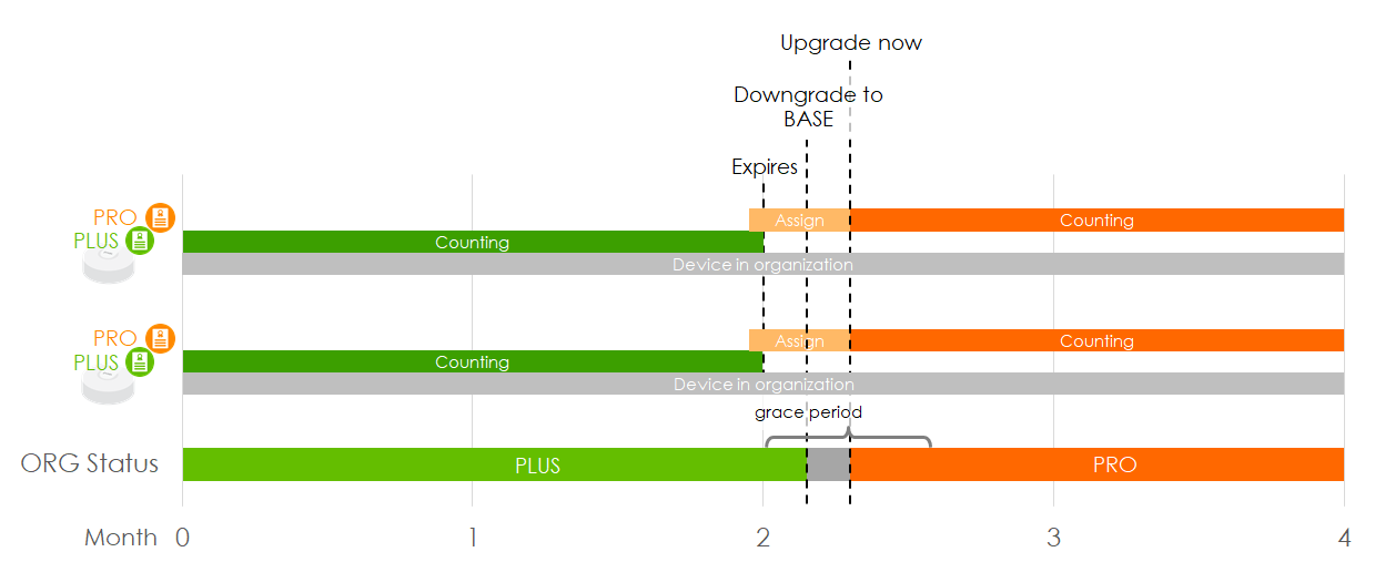

Udržení statusu organizace - přiřazení dalších licencí
Každá licence, jejíž platnost vyprší, je okamžitě nahrazena dodatečně přidělenou licencí:

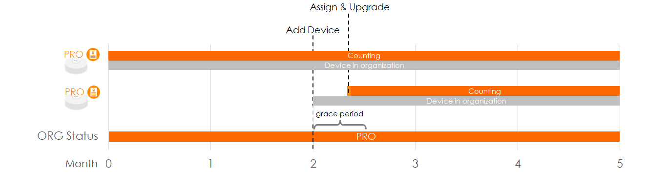

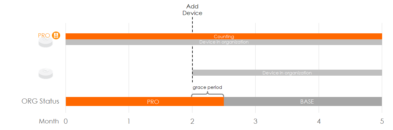

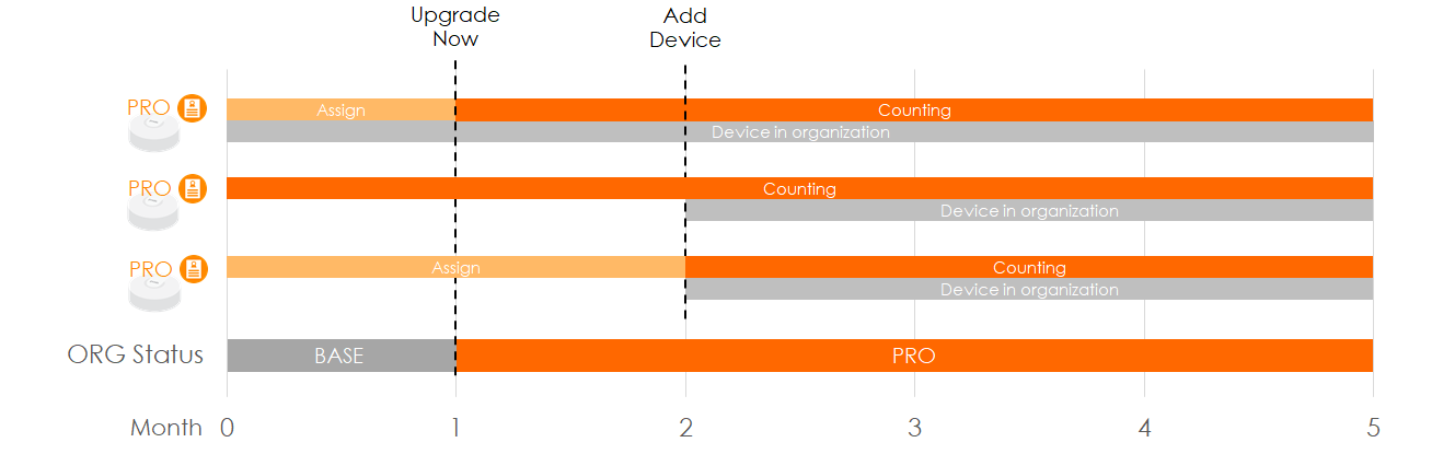

Udržování stavu organizace - přidání nového zařízení
Přidání nového zařízení do organizace PRO/PLUS s nepočítanou licencí se začne počítat ihned po přidání:
Udržování stavu organizace - Přidání nového zařízení
Přidání nového zařízení bez přidělené licence způsobí, že organizace vstoupí do období odkladu.
Licence musí být přiřazena a je třeba znovu stisknout tlačítko [Upgrade].

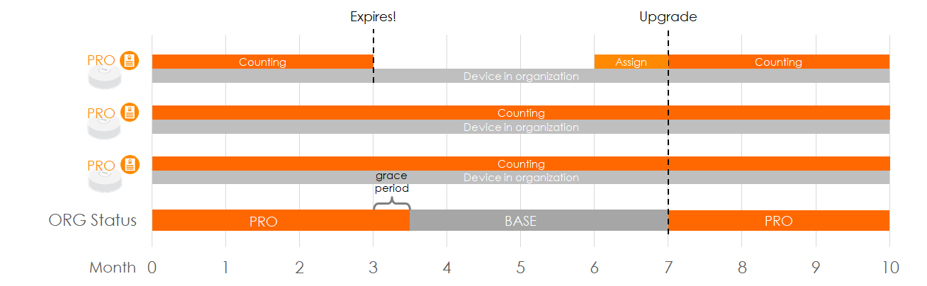

Snížení úrovně organizace - vypršení platnosti
  • Organizace PLUS nebo PRO se sníží na nižší úroveň, pokud vyprší platnost některé počítané licence.
  • Licence nemusí mít stejné datum vypršení platnosti, protože licence mohou být převedeny z různých organizací.
  • NCC iniciuje 15denní odklad, když vyprší platnost jedné nebo více licencí.
    • Organizace se sníží na nižší úroveň, pokud se po skončení období odkladu nic neudělá.
    • Odkladná lhůta poskytuje správcům čas na přidělení nových licencí

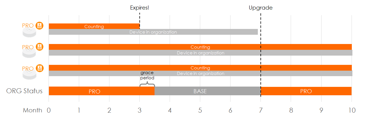

Snížení kategorie organizace - vypršení platnosti (a obnovení)
  • Správci mohou přiřadit licenci zařízení s prošlou licencí
  • Pro obnovení stavu organizace musí vybrat možnost [Upgrade].
  • Správci mohou odebrat zařízení s prošlou licencí
  • Musí vybrat [Upgrade Now] pro obnovení stavu organizace
Snížení úrovně organizace - přidání nového zařízení
  • Organizace může snížit úroveň, pokud je do organizace přidáno nebo přeneseno nové zařízení, které nenese žádnou licenci nebo licenci nižší licenční úrovně
    • Organizace PRO/PLUS se sníží na úroveň BASE, pokud přidané/přenesené zařízení nemá přidělenou žádnou licenci.
    • NCC iniciuje 15denní odkladný termín před snížením úrovně.

Aktivace licence USG FLEX
  • Licence USG FLEX UTM Pack aktivuje všechny bezpečnostní služby pro cloudový i samostatný režim.
  • Aktivace služby PRO/UTM Pack prostřednictvím NCC aktivuje i samostatné služby UTM.
  • Aktivace samostatné služby UTM prostřednictvím webových stránek MyZyxel aktivuje také cloudovou službu PRO/UTM pack.
  • U služby UTM Pack aktivované před spuštěním fáze 11 mají PRO Pack a UTM Pack stále stejné datum vypršení platnosti.

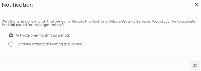

Zkušební organizace - co to znamená?
Nové organizace vytvořené jakýmkoli účtem Nebula mají 30denní plný přístup ke všem funkcím balíčku PRO Pack a bezpečnostní služby založené na NSG. Počet webů nebo zařízení, které lze do organizace přidat, není omezen. Po uplynutí zkušební doby 21/14/7/1 dne (dnů) odešle NCC e-mailové oznámení. Aktivovat zkušební období během posledního kroku vytváření nové organizace je volitelné: Mějte prosím na paměti, že toto je jediný okamžik, kdy můžete aktivovat zkušební období. Druhou možnost později nedostanete

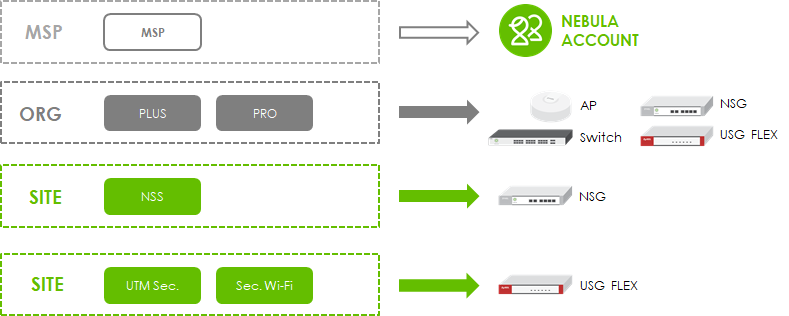

Typy licencí - shrnutí
Licence - MSP Pack
  • Vázáno na: Nebula Účet
  • K dispozici jako: Přídavná licence
  • Rozsah: 1: MSP
  • Doba trvání: 1: 1 rok/2 roky/1 měsíc
  • Popis: Odemkne nabídku MSP a všechny obsažené funkce
    • Značka MSP
    • Správci a týmy
    • Synchronizace napříč organizacemi
Licence - balíček PLUS
  • Vázáno na: Brána zabezpečení: AP, přepínač nebo bezpečnostní brána
  • Rozsah platnosti: Organizace
  • Doba trvání: Organizace 1 rok/2 roky/1 měsíc
  • Popis: Odemkne funkce balíčku PLUS; povýší úroveň organizace na PLUS
Licence - balíček PRO
  • Vázáno na: nebo bezpečnostní bránu.
  • K dispozici jako: Licence v balíčku, přídavná licence
  • Doba trvání: 1 rok/2 roky/1 měsíc
  • Popis: Odemkne funkce balíčku PRO; povýší úroveň organizace na PRO
Licence - UTM Security Pack
  • Vázáno na: Jakýkoli model USG FLEX
  • K dispozici jako: Licence: vázaná licence, přídavná licence
  • Rozsah platnosti: Na zařízení
  • Doba platnosti: 1 rok/2 roky/1 měsíc
  • Popis: Odemkne bezpečnostní služby podporované USG FLEX
  • Další informace: Licence UTM se dodávají s konkrétním modelem USG FLEX.
Licence - Secure WiFi
  • Popis: Odemkne vzdálený přístupový bod pro řešení Teleworker
  • Další informace: Licence Secure WiFi se dodávají s konkrétním modelem USG FLEX
