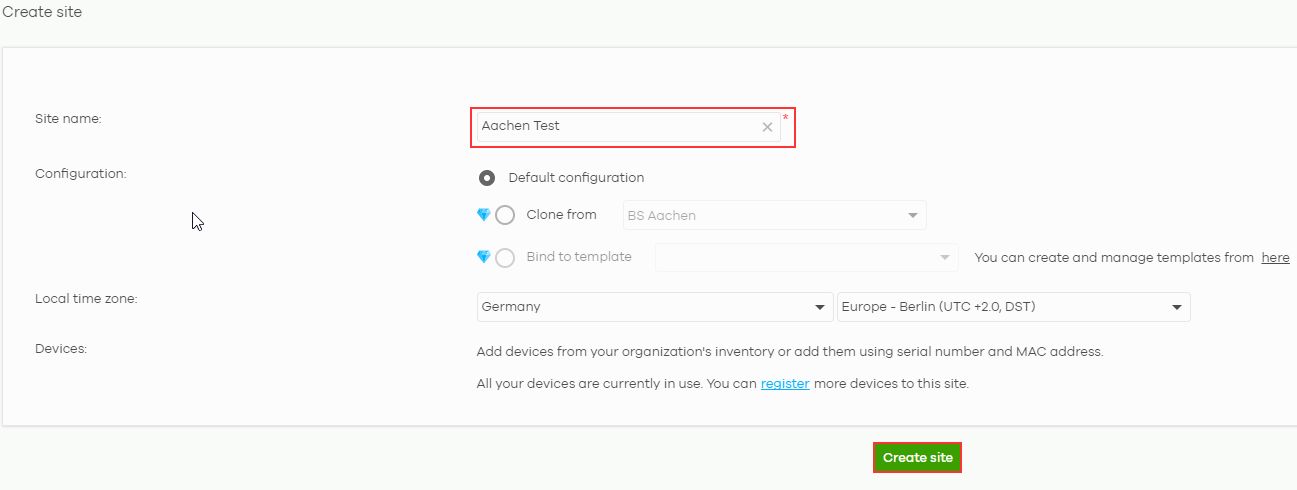

Vytvoření místa:
Pokud je vaše organizace již vytvořena a potřebujete vytvořit nové nebo další místo, níže uvedené kroky vám pomohou to provést. Po vytvoření organizace přejděte na ovládací panel vaší nově vytvořené organizace.
  • Přihlaste se ke svému účtu Nebula pomocí svých přihlašovacích údajů. V horním panelu uvidíte rozbalovací pole označené „Místo:“
  • Vyhledejte možnost „Vytvořit místo“ a klikněte na ni.
Create new site menu
  • Budete vyzváni k zadání názvu místa. Vyberte vhodný název.
Site creation settings page
  • Po zadání názvu místa klikněte na tlačítko „Vytvořit místo“ pro dokončení procesu vytvoření místa.
  • Vaše místo je nyní nastaveno a můžete začít přidávat zařízení a přizpůsobovat je podle svých představ.

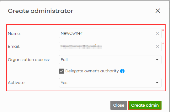

  • Pro návrat k migraci organizace se přihlaste ke svému účtu Nebula pomocí svých přihlašovacích údajů
Přejděte na Organizace - Administrátoři
Add administrator for ownership transfer
  • Klikněte na "Přidat". V zobrazeném okně vyplňte všechna pole jako v příkladu níže a klikněte na "Vytvořit administrátora". Ujistěte se, že máte druhý účet nastavený jako administrátor a že je aktivována volba "Delegovat vlastnictví".

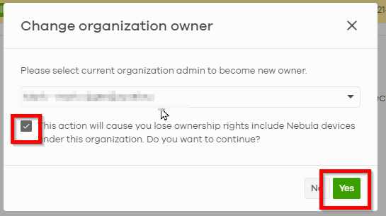

Change organization owner
  • Pro uplatnění změn klikněte na tlačítko "Uložit"
Delete site from organization Poté můžete změnit vlastnictví účtu pomocí nového tlačítka "Změnit vlastníka":
Delete organization confirmation
Poté budete muset potvrdit svou volbu. Zaškrtněte políčko "Tato akce způsobí ztrátu vlastnických práv včetně zařízení Nebula pod touto organizací. Chcete pokračovat?" a klikněte na tlačítko "ANO"
Poznámka: Proces chvíli potrvá, po dokončení se automaticky obnoví oprávnění.
Change organization owner confirmation window
Poté uvidíte, že bývalý vlastník je nyní pouze administrátorem. Pokud je to potřeba, můžete administrátora smazat, aby nový vlastník byl jediným účtem, který má přístup k převedené organizaci.

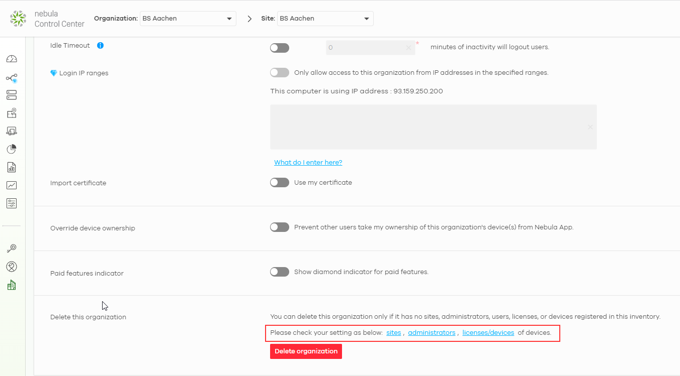

Mazání organizace:
  • Přejděte na „Správa organizace“ -> „Nastavení organizace“ a posuňte stránku dolů k možnosti Smazat tuto organizaci.
Organization settings page with delete option
  • Klikněte na tlačítko „Smazat organizaci“. Poté se zobrazí varovná zpráva „Mazání organizace nelze vrátit zpět! Jste si jisti, že chcete tuto organizaci smazat?“
Delete organization warning dialog
  • Klikněte na tlačítko „Smazat organizaci“ a poté se zobrazí varovná zpráva „Mazání organizace nelze vrátit zpět! Jste si jisti, že chcete tuto organizaci smazat?“. Pokud si jste jisti, zaškrtněte políčko potvrzení a klikněte na tlačítko „Smazat“.
  • Organizace a všechna přidružená místa budou smazána z Nebula.
Co by se mohlo pokazit?
  • Nelze smazat organizaci - stále má administrátory a místa.
Organization deletion error message
  • Organizaci můžete smazat pouze pokud nemá žádná místa, administrátory, uživatele, licence nebo zařízení registrovaná v tomto inventáři. Zkontrolujte prosím svá nastavení níže: místa, administrátory, licence/zařízení zařízení.
Organization settings showing remaining resources
