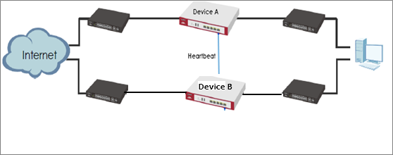

Топология (DeviceHA-Pro)
В Device HA Pro е добавена „heartbeat връзка“ за наблюдение на статуса на интерфейса и синхронизиране на настройките.
Поведението на Device HA Pro включва heartbeat връзка за наблюдение на статуса на интерфейса на „активното“ устройство. Ако един от наблюдаваните интерфейси е прекъснат или неуспешен, статусът на „пасивното“ устройство ще стане „активен“. (Това означава, че само 1 устройство може да има статус „активен“ в даден момент.)
Heartbeat връзка
Heartbeat портът е нов физически порт на устройството (фиксиран във фърмуера на последния порт на поддържаното HA-Pro устройство). След като активирате Device HA Pro, устройствата ще предават мултикаст пакети (UDP 694) за проверка на статуса на всяко устройство. Когато пасивното устройство работи правилно, системният LED индикатор ще свети. Само LED индикаторът на heartbeat порта може да свети.

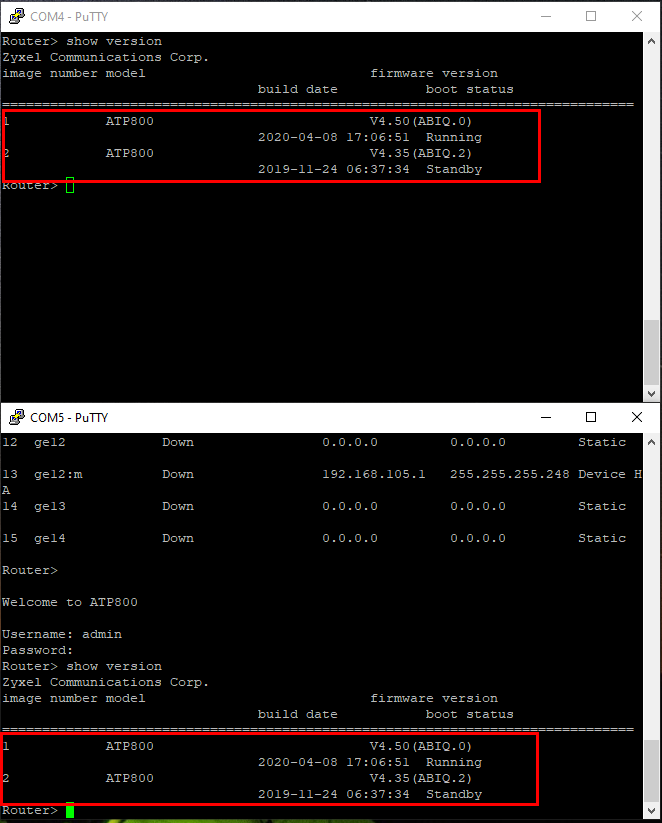

  3. На Device B версията на работещия фърмуер трябва да е същата като на Device A.
  4. На Device B разделът на работещия фърмуер трябва да е на същата позиция като на Device A.

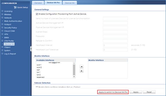

Отидете на Configuration> Device HA>Device HA-Pro
След това продължете с настройката на HA

  • Конфигурирайте настройките на HA Pro (IP за управление, мониторинг на интерфейс, лиценз)
  • Свържете се онлайн като активно устройство

  • Версията на работещия фърмуер трябва да е същата като тази на първото устройство
  • Разделът на работещия фърмуер трябва да е на същата позиция като на първото устройство
Ако работещият раздел на първото устройство е раздел 1, тогава работещият раздел на второто устройство трябва да бъде раздел 1.

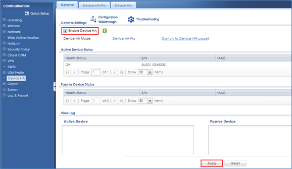

  • Конфигурирайте настройките на HA-pro в GUI (само с 2 клика)
Първо на пасивното устройство:
Второ на активното устройство:

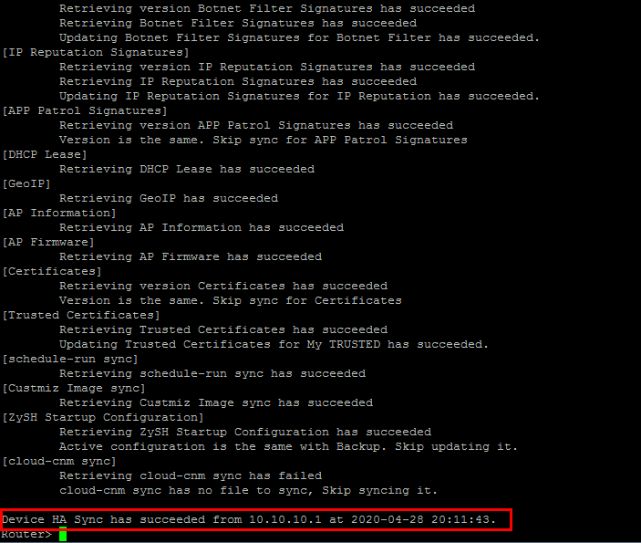

# show device-ha2 sync summary
Много е важно статусът [ZySH Startup Configuration] да е успешен без никакви проблеми и последният ред със статус на Device HA Sync също да е успешен.

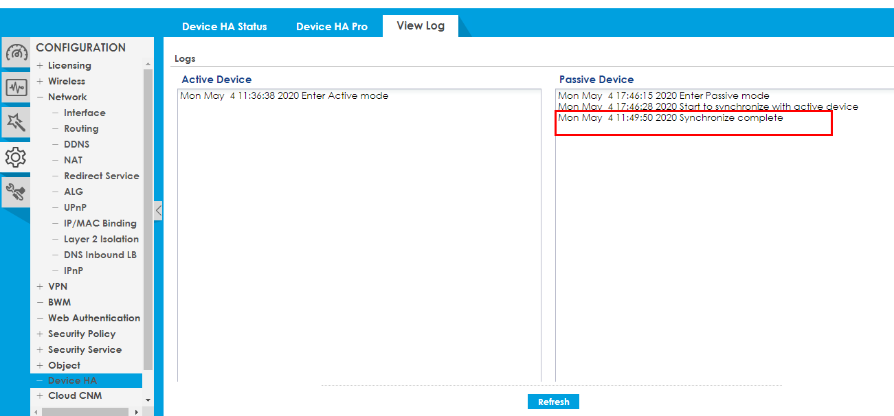

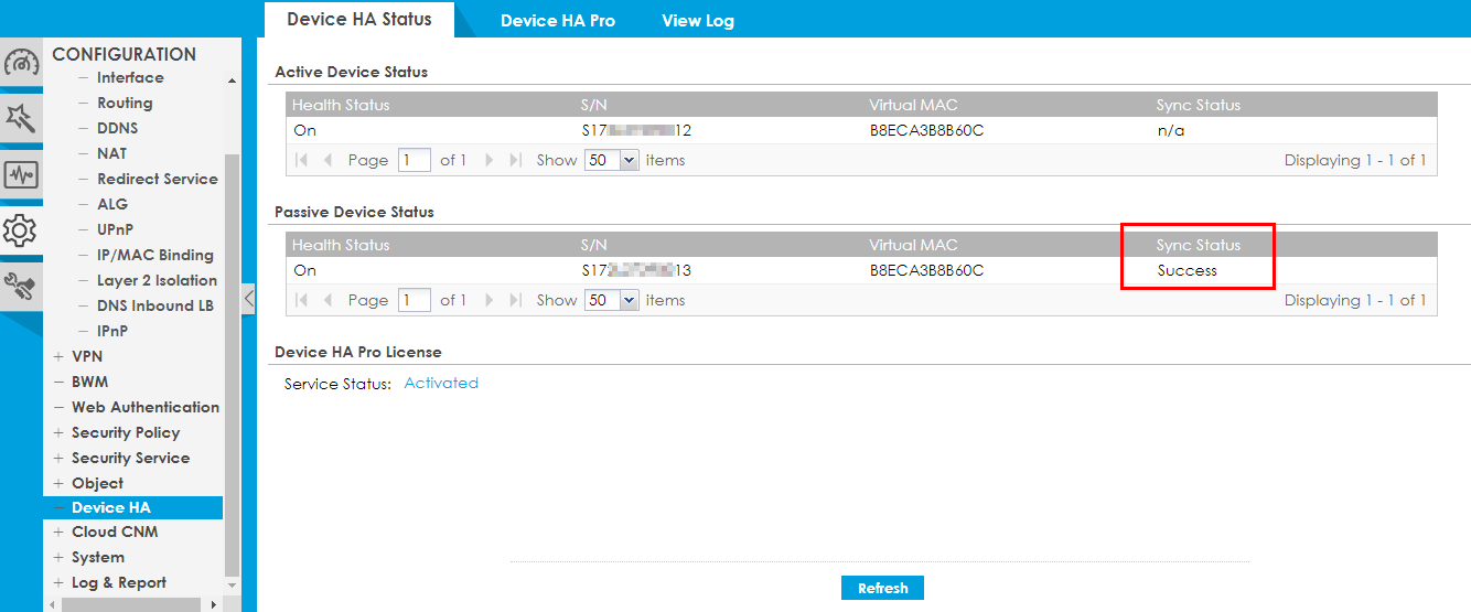

Проверка на статуса на синхронизацията през уеб интерфейса:
CONFIGURATION > Device HA > Преглед на логове, там трябва да има Synchronize complete.
Или проверете чрез CLI: Проверете детайлния статус на синхронизацията на устройството
Изключително важно е последният запис, свързан със статуса на Device HA Sync, да показва, че е успешен.
