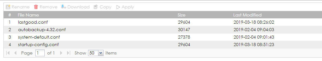

Следното описва стандартните конфигурационни файлове:
Configuration files list page
  • System-default.conf
    • Ако няма startup-config.conf при (пре)стартиране на ZyWALL/USG/ATP, устройството използва конфигурационния файл system-default.conf с фабричните настройки по подразбиране.
  • Startup-config.conf
    • Файлът startup-config.conf е конфигурационният файл, който устройството ви използва в момента.
      Ако има startup-config.conf, той първо се проверява за грешки. Ако няма грешки, устройството го използва и копира в конфигурационния файл lastgood.conf като резервно копие.
    • Ако има грешка, устройството генерира лог и копира startup-config.conf в конфигурационния файл startup-config-bad.conf и опитва да използва съществуващия конфигурационен файл lastgood.conf.
    • Ако няма lastgood.conf или той също съдържа грешка, ZyWALL/USG/VPN прилага конфигурационния файл system-default.conf.
  • %customerchoose%.conf:
    • По всяко време, особено преди да направите големи промени в конфигурацията, се препоръчва да запазите текущата конфигурация. Това може да стане чрез копиране на startup-config.conf и преименуване на копието на предпочитаното от вас име.
  • autobackup-*.conf
    • Преди устройството ви да обнови фърмуера, startup-config се копира в autobackup-*.conf.

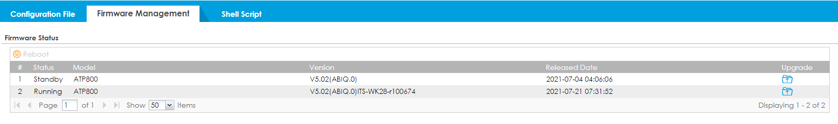

Нашите устройства от серия Gateway (Zywall, USG, USG FLEX, ATP, VPN) разполагат с два дяла, на които могат да бъдат инсталирани различни версии на фърмуер, като единият дял е в режим Running, а другият е Standby:
Maintenance > File Manager > Firmware Management
Firmware partition status page
Статусът "Running" означава, че устройството е стартирало с този дял (дял #2 на горната снимка), а "Standby" (дял #1) означава, че другият дял не се използва в момента.
Тъй като дяловете могат да имат различни версии на фърмуера, всеки дял има собствен набор от конфигурационни файлове. Когато разглеждате страницата "Configuration File", вие всъщност виждате конфигурационните файлове на текущо работещия дял.
