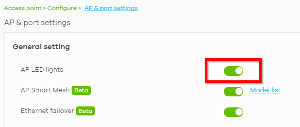

• Деактивиране на всички светлини на всички AP в обекта:
Отидете в следното меню, за да деактивирате светлините на AP за целия сайт:
За целия обект -> Конфигуриране -> Точки за достъп -> Настройки на AP и портове
  • Деактивиране на светлините на конкретни AP в даден обект.
За целия обект -> Устройства -> Точки за достъп
Изберете чрез отметката съответните AP и кликнете върху бутона „Добави“ вляво над таблицата, след което кликнете върху лентата за търсене за „Етикет“ – след това ще ви се покаже опцията да маркирате точката за достъп с „LED_On“ или „LED_Off“. Запазването на тази опция ще деактивира или активира всички LED индикатори на AP.
