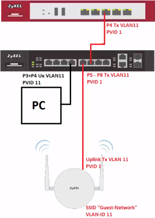

Тук можете да видите графична топология. Тази статия ще се фокусира върху конфигурацията на USG и настройването на тагнат VLAN интерфейс на порт 4:
1. Добавете нов VLAN
2. Конфигурирайте вашия VLAN
3. Настройте DHCP за вашия VLAN

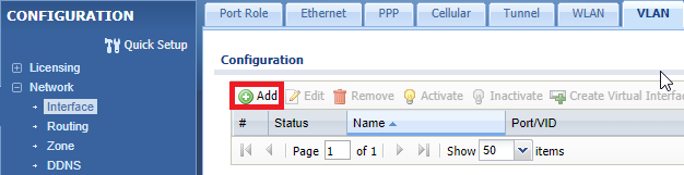

Влезте в устройството, като въведете IP адрес (по подразбиране, “admin”, “1234”).
Навигирайте до:
Configuration > Network > Interface > VLAN
Кликнете върху таба „VLAN“ и натиснете „Add“

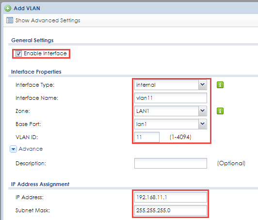

Тъй като този VLAN интерфейс ще бъде във вашата LAN зона, моля изберете „Internal“ като „Interface Type“, изберете подходящо „Interface Name“ като „VLAN11“, изберете желаната LAN зона и Base Port и въведете „VLAN ID“ 11, така че да съвпада с „Interface Name“.
Изберете желан „IP address“, който не конфликтува с вече съществуващите ви подмрежи.

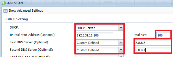

Можете да настроите DHCP сървър, ако желаете
2019-07-16_15_09_22-_zywall-usg-200___192.168.10.1_8443__-_.___Welcome_to_ZyWALL_USG_200___..png
След като натиснете „OK“, VLAN е настроен. Пакетите с VLAN таг 11 вече трябва да бъдат препращани от свързан комутатор.
