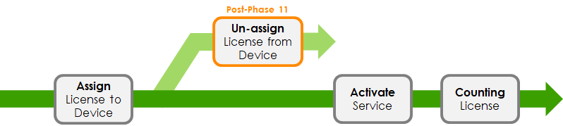

Преди това лицензите можеха да бъдат добавяни, присвоявани и отчитани. С License 2.0 те могат също да бъдат отписвани и прехвърляни.

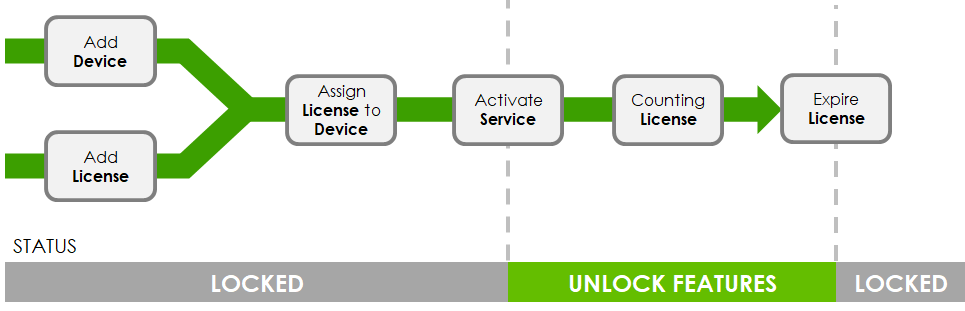

Процес на активиране на лицензи
Добавяне на лицензи
  • Nebula администраторите могат да въвеждат лицензионни ключове, за да добавят допълнителни лицензи към дадена организация
  • Допълнителните лицензи се добавят към организациите едновременно с добавянето на тяхното допълнително устройство
  • Всички добавени лицензи започват в неактивно състояние.
    • Лицензите в неактивно състояние означават, че не е започнало обратното броене/измерване на срока им на валидност

Активиране на услуги (PRO/PLUS/UTM)
  • Администраторите на Nebula не могат да активират лицензи директно или селективно
  • Nebula администраторите трябва да използват бутона [Upgrade] за непряко активиране на услуги
  • Услугите, които са активирани, променят един от присвоените им лицензи в състояние на отчитане

Премахване на присвояването на PLUS/PRO Pack лицензи
  • Позволява присвояване на лицензи към друго устройство
  • Лицензите могат да бъдат отменени преди активиране
  • Лицензите не могат да бъдат отменени след активиране

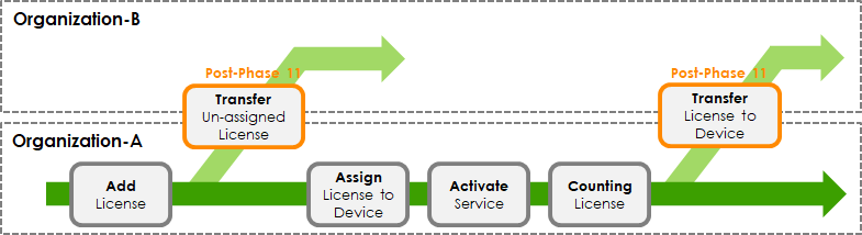

Прехвърляне на лицензи PLUS/PRO Pack
  • Лицензите PLUS/PRO могат да се прехвърлят в друга организация със същия собственик или администратори с делегирани правомощия
    • Неназначените лицензи могат да се прехвърлят
    • Могат да се прехвърлят присвоени лицензи

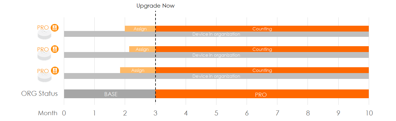

Надграждане на статуса на организацията
  • Бутонът[Upgrade] може да надгради организация, когато:
    • PLUS/PRO услугата не е в активен статус
    • Всички устройства са назначени с лицензи за PRO пакет
    • Всички устройства са назначени с лицензи за пакет PLUS
    • Всички устройства са назначени с комбинация от PRO/PLUS лицензи
  • Щракването върху [Upgrade] води до:
    • Присвоените PLUS/PRO лицензи започват да броят обратно броене/таймер за изтичане (най-много един лиценз на устройство).
    • Променя статуса на организацията на PLUS или PRO

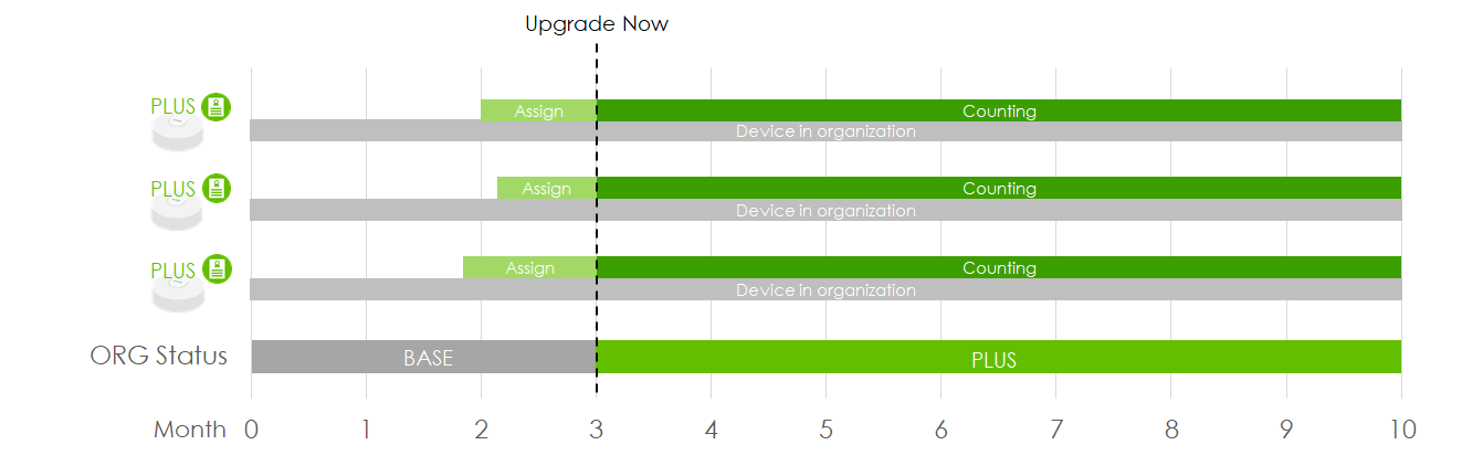

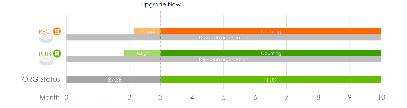

Надграждане на организации от базовия пакет - пакет PLUS
Надгражда до организация PLUS , ако всички устройства са назначени с лицензи PLUS Pack.
Надграждане на организациите от базовия пакет - пакет PRO
Надгражда до PRO организация, ако всички устройства са назначени с лицензи за PRO Pack.
Надграждане на организациите с базови пакети - смесени лицензи
  • Лицензите за PRO пакет обхващат и двете нива на PRO и PLUS пакета
  • Лицензите за пакет PLUS не могат да се използват за надграждане на организацията до ниво PRO

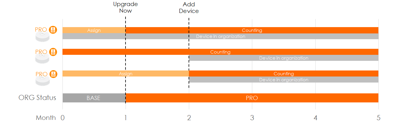

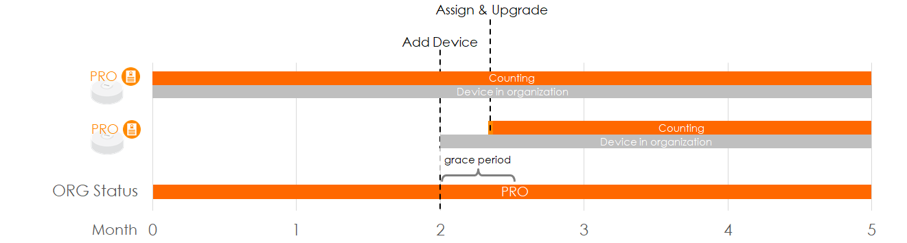

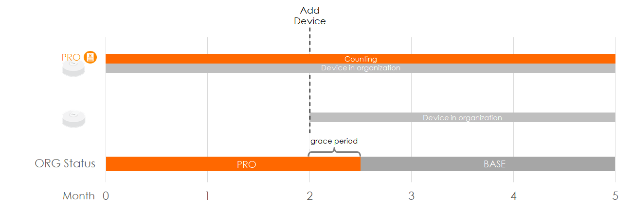

Поддържане на статуса на организацията - добавяне на ново устройство
Добавянето на ново устройство към PRO/PLUS организация с лиценз, който не се отчита, ще започне да се отчита веднага след добавянето му:
Поддържане на статуса на организацията - Добавяне на ново устройство
Добавянето на ново устройство без присвоен лиценз води до влизане на организацията в гратисен период.
Лицензът трябва да бъде присвоен и трябва да се натисне отново бутонът [Upgrade].

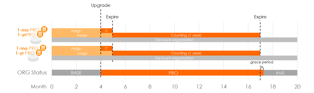

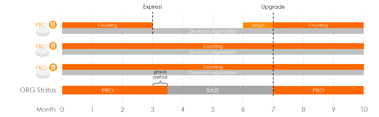

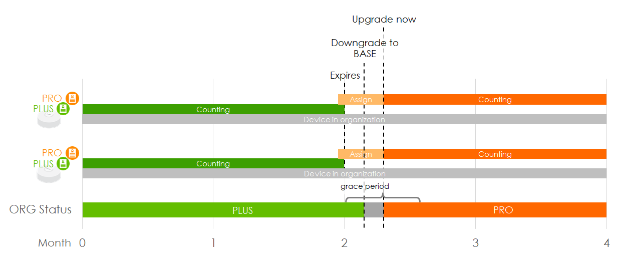

Намаляване на нивото на организацията - изтичане на срока на валидност
  • Организацията PLUS или PRO се понижава, ако срокът на действие на някой от отчитаните лицензи изтече
  • Лицензите не могат да имат една и съща дата на изтичане, тъй като могат да бъдат прехвърляни от различни организации
  • NCC инициира 15-дневен гратисен период, когато един или повече лицензи изтичат
    • Организацията се понижава, ако не се предприеме нищо след края на гратисния период
    • Гратисният период осигурява на администраторите време за присвояване на нови лицензи

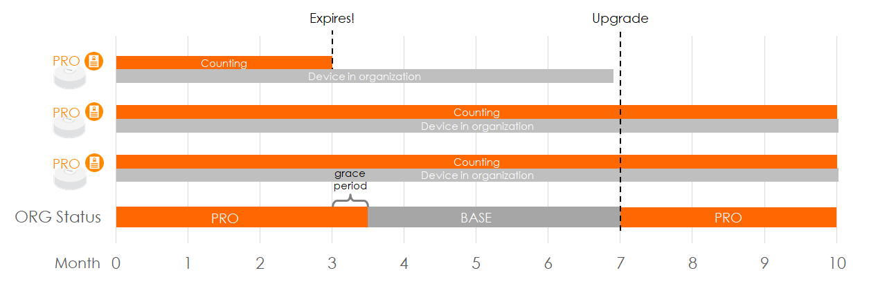

Понижаване на организацията - изтичане на срока (и възстановяване)
  • Администраторите могат да присвоят лиценз на устройство с изтекъл лиценз
  • Трябва да изберете [Надграждане], за да възстановите състоянието на организацията
  • Администраторите могат да премахнат устройство с изтекъл лиценз
  • Трябва да изберете [Upgrade Now], за да възстановите състоянието на организацията
Намаляване на организацията - Добавяне на ново устройство
  • Организацията може да понижи категорията си, ако в организацията се добави или прехвърли ново устройство, което не носи никакъв лиценз или носи лиценз от по-ниско ниво
    • PRO/PLUS организацията се понижава до BASE, ако добавеното/прехвърленото устройство няма присвоен лиценз
    • NCC инициира 15-дневен гратисен период преди понижаването

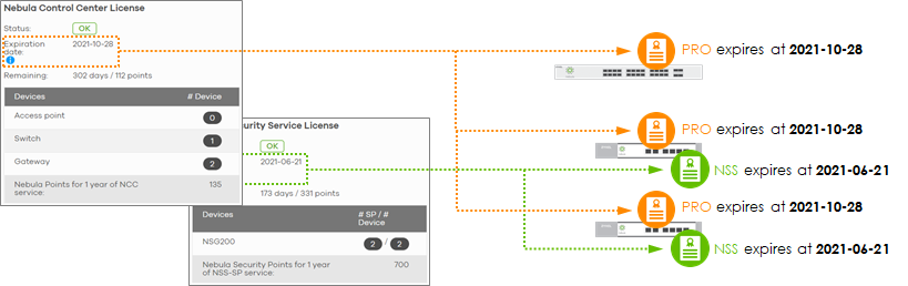

Компенсация - Конвертиране на точки
  • Системата автоматично ще компенсира потребителите с точки на NCC, останали в техните организации по време на датата на преобразуване
  • Точките за лиценз ще бъдат конвертирани във времево базирани лицензи за PRO пакет
  • Организацията трябва да има добавени устройства в организацията за конвертиране
  • Ако в организацията на Pro pack са добавени устройства и NCC точки,
    • Всяко устройство се назначава и активира с PRO пакетни лицензи, които изтичат на датата на изтичане (съкращаване)

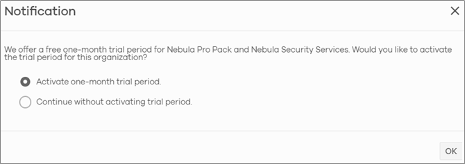

Пробна организация - какво означава това?
Новите организации, създадени от всеки Nebula акаунт, имат 30-дневен пълен достъп до всички функции на PRO Pack и NSG-базираната услуга за сигурност. Няма ограничение за броя на сайтовете или устройствата, които могат да бъдат добавени към дадена организация. NCC изпраща уведомление по имейл, когато пробният период изтече на 21/14/7/1 ден(и). Активирането на пробния период по време на последната стъпка от създаването на нова организация не е задължително: Моля, имайте предвид, че това е единственият момент, в който можете да активирате пробния период. Няма да получите втори шанс по-късно

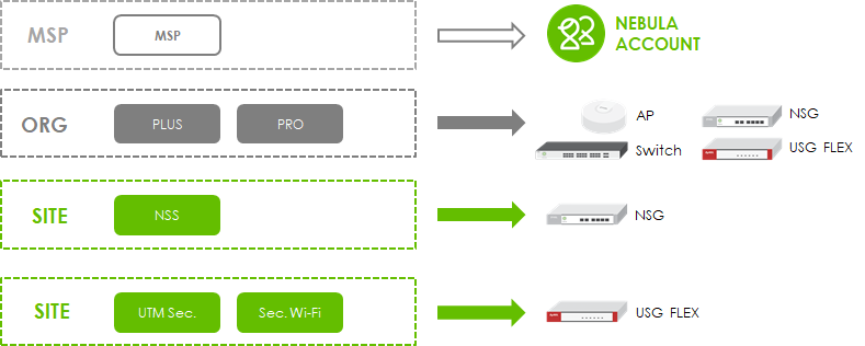

Видове лицензи - обобщение
Лиценз - MSP пакет
  • Обвързан с: Nebula Акаунт
  • Наличен като: Допълнителен лиценз
  • Обхват: MSP
  • Продължителност: 1 година/2 години/1 месец
  • Описание: Отключване на MSP менюто и всички включени функции
    • MSP брандинг
    • Администратори и екипи
    • Синхронизация между организациите
Лиценз - пакет PLUS
  • Обвързани на: AP, Switch или Security Gateway
  • Предлага се като: Допълнителен лиценз
  • Обхват: Организация
  • Описание: Отключва функциите на пакета PLUS; повишава нивото на организацията до PLUS
Лиценз - PRO пакет
  • Обвързано на: Включва се в обхвата на: AP, Switch или Security Gateway
  • Предлага се като: Включен лиценз, допълнителен лиценз
  • Описание: Отключва функциите на PRO пакета; надгражда нивото на организацията до PRO
Лиценз - UTM Security Pack
  • Обвързано на: Всеки модел USG FLEX
  • Предлага се като: Лиценз в комплект, допълнителен лиценз
  • Обхват: За всяко устройство
  • Продължителност: 1-годишна/2-годишна/1-месечна
  • Описание: Отключване на услугите за сигурност, поддържани от USG FLEX
  • Допълнителна информация: Лицензите за UTM се доставят с определен модел на USG FLEX
Лиценз - Secure WiFi
  • Обвързан с: Всеки модел на USG FLEX
  • Описание: Отключване на отдалечена точка за достъп за решение Teleworker
  • Допълнителна информация: Лицензите за Secure WiFi се доставят с определен модел USG FLEX

Включени лицензи/услуги
Режим Функция за сигурност UTM 30-дневен 1 година
Самостоятелен/в облак Уеб филтриране* 30 дни 366 дни
Патрулиране на приложения 30 дни 366 дни
Anti-Malware 30 дни 366 дни
IDP 30 дни 366 дни
CDR 30 дни 366 дни
SecuReporter 396 дни Няма
Само в облака Nebula PRO Pack 30 дни 366 дни
Синхронизиране на профил за сигурност 30 дни 366 дни
Само самостоятелно Сигурност на електронната поща 30 дни 366 дни
Пакет за гостоприемство 30 дни Няма
