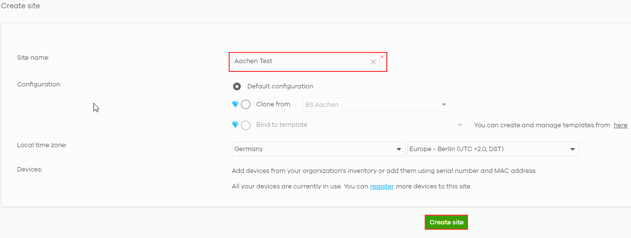

  • Влезте в своя Nebula акаунт с вашите данни за достъп. В горната лента ще видите падащо меню с надпис "Site:"
  • Намерете опцията "Create Site" и кликнете върху нея.
Create new site menu
  • Ще бъдете подканени да въведете име за вашия сайт. Изберете подходящо име.
Site creation settings page
  • След въвеждането на името на сайта, кликнете върху бутона "Create site", за да завършите процеса на създаване на сайта.
  • Вашият сайт е вече създаден и можете да започнете да добавяте устройства и да ги персонализирате според предпочитанията си.

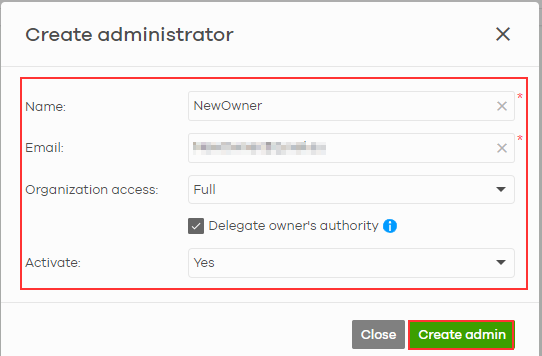

  • Връщайки се към миграцията на организацията, влезте в своя Nebula акаунт с вашите данни за достъп
Отидете на Organization-wide > Administrators
Add administrator for ownership transfer
  • Кликнете "Add". В прозореца, който се появява, попълнете всички полета както в примера по-долу и кликнете "Create admin". Уверете се, че имате втори акаунт, зададен като Администратор и че опцията "Delegate Ownership" е активирана.
Change organization owner
  • За да влязат промените в сила, кликнете бутона "Save"

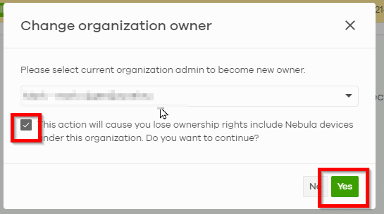

Delete site from organization След това можете да промените собствеността на акаунта, използвайки новия бутон "Change Owner":
Delete organization confirmation
След това ще трябва да потвърдите избора си. За да направите това, маркирайте полето "Това действие ще доведе до загуба на права на собственик, включително устройствата Nebula под тази организация. Искате ли да продължите?" и кликнете бутона "YES"
Забележка: Процесът ще отнеме известно време, системата автоматично ще презареди привилегиите след приключване на задачата.
Change organization owner confirmation window
След това ще видите, че бившият собственик вече е само Администратор. Ако е необходимо, можете да изтриете Администратора, за да направите новия собственик единствения акаунт, който има достъп до прехвърлената организация.

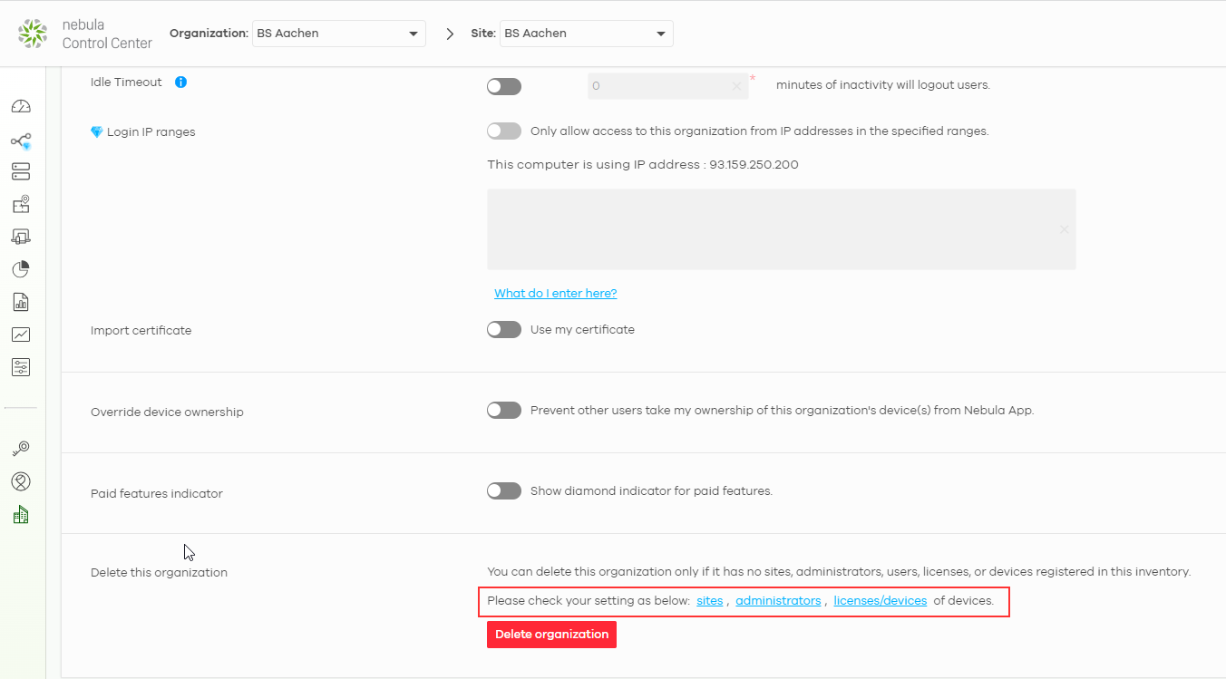

Изтриване на Организация:
  • Отидете на "Organization-wide manage" -> "Organization settings" и превъртете надолу по страницата до опцията Delete this organization.
Organization settings page with delete option
  • Кликнете върху бутона "Delete organization". След това ще видите предупреждение "Изтриването на организация не може да бъде отменено! Сигурни ли сте, че искате да изтриете тази организация?"
Delete organization warning dialog
  • Кликнете върху бутона "Delete organization" и след това ще видите предупреждението "Изтриването на организация не може да бъде отменено! Сигурни ли сте, че искате да изтриете тази организация?". Ако сте сигурни, маркирайте полето за потвърждение и кликнете бутона "Delete".
  • Организацията и всички свързани сайтове ще бъдат изтрити от Nebula.
Какво може да се обърка?
  • Не може да се изтрие организация - все още има администратори и сайтове.
Organization deletion error message
  • Можете да изтриете организацията само ако няма сайтове, администратори, потребители, лицензи или устройства, регистрирани в този инвентар. Моля, проверете настройките си по-долу: сайтовеадминистраторилицензи/устройства на устройства.
Organization settings showing remaining resources
