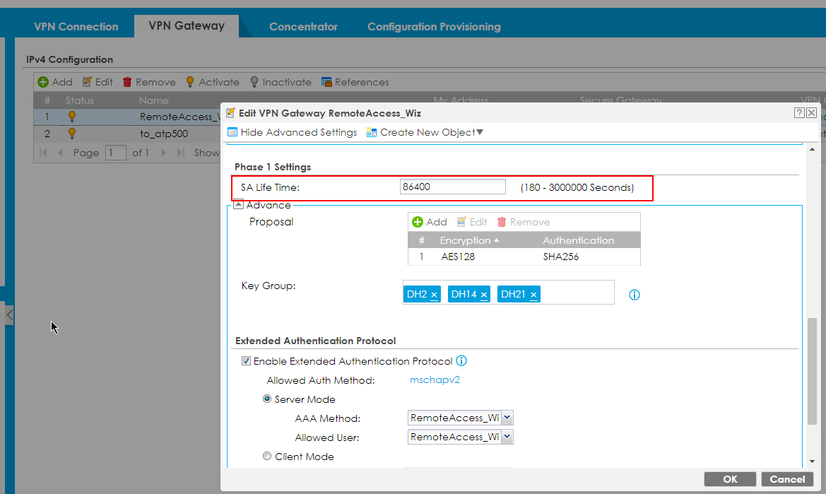

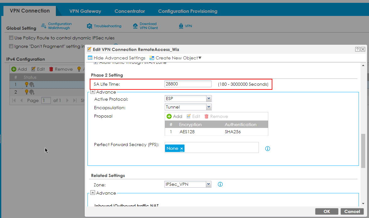

Ако VPN тунелът ви често се прекъсва, това може да е признак за проблем с прегенерирането на ключ. За да разрешите този проблем, уверете се, че стойността на „SA Life Time“ е еднаква в конфигурациите на фаза 1 и фаза 2 от двете страни на VPN тунела. Чрез съгласуване на тези стойности можете да предотвратите несъответствия при прегенерирането на ключ, които могат да доведат до чести прекъсвания.

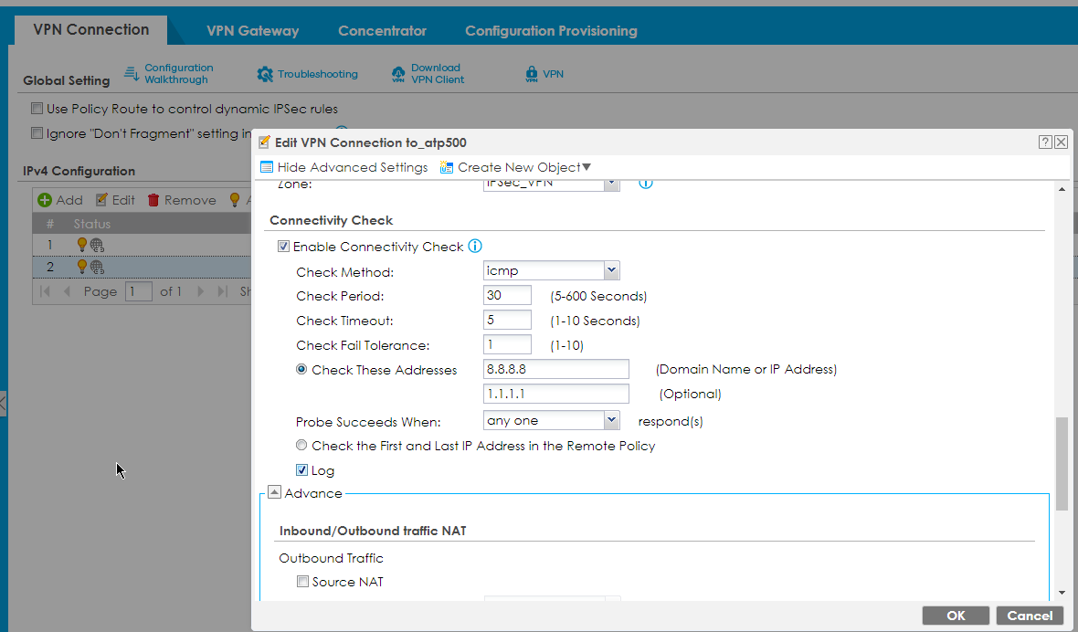

Ако проблемът продължава, можете да опитате да активирате проверка на свързаността в менюто „VPN Connection“. Конфигурирайте опцията „Check these Addresses“ на 8.8.8.8 (DNS сървърът на Google) и активирайте проверката на свързаността. Тази стъпка помага за наблюдение на състоянието на VPN връзката и идентифицира потенциални проблеми със свързаността.

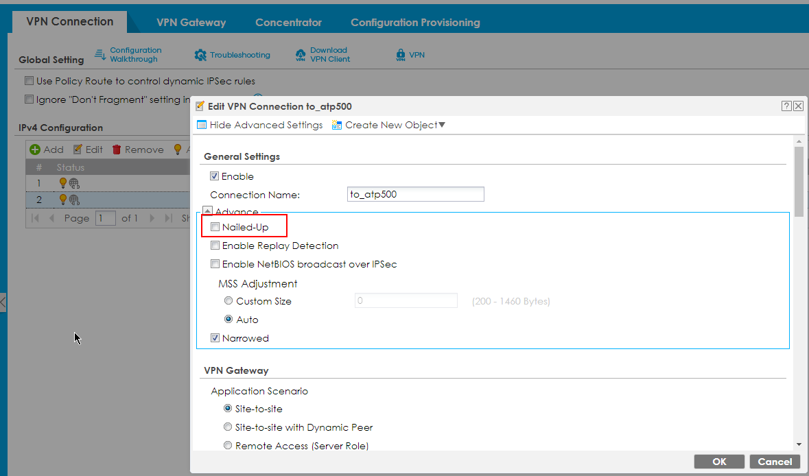

В някои случаи VPN връзките не се възстановяват автоматично след прекъсване. Този проблем може да бъде решен чрез активиране на функцията „Nailed-Up“ в настройките „VPN връзка“ в менюто на VPN. Активирането на тази опция гарантира, че VPN връзката автоматично ще се опита да се свърже отново след прекъсване, като се сведе до минимум ръчната намеса.
Забележка! Моля, активирайте „Nailed-Up“ само от едната страна, тъй като това може да доведе до проблеми с връзката, ако и двете защитни стени започнат да се опитват да инициират връзката.

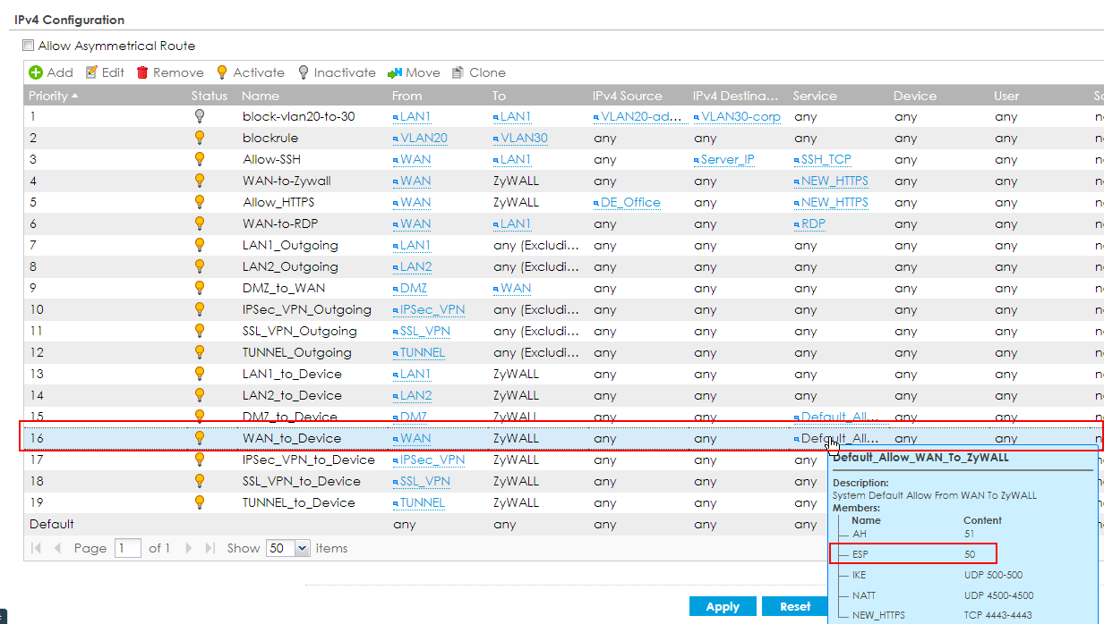

3.1 Разрешете ESP от WAN към Zywall
Ако VPN тунелът ви е установен, но през него не преминава трафик, има няколко възможни причини, които трябва да вземете под внимание. Първо, проверете дали правилата на защитната стена позволяват ESP (Encapsulating Security Payload) трафик от WAN към устройството Zywall. Без подходяща конфигурация защитната стена може да блокира ESP трафика, което води до невъзможност защитната стена да декриптира капсулираните пакети.

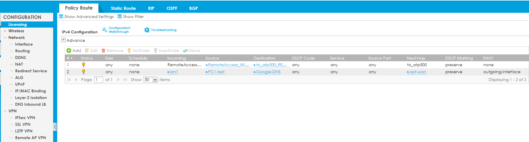

3.2 Маршрути на политиките / Статични маршрути
Ако ESP трафикът е разрешен от WAN към устройството Zywall, прегледайте маршрутите по политика, свързани както с локалната подмрежа на VPN, така и с отдалечената подмрежа от другата страна на VPN тунела. Тази проверка ще помогне да се идентифицират евентуални грешки в конфигурацията или конфликтни правила за маршрутизация, които биха могли да причинят липсата на трафик в тунела.
Освен това проверете за маршрути по политика или статични маршрути, които биха могли да пречат на маршрутизирането на трафика към VPN тунела. Тези маршрути могат да отклонят трафика другаде, като по този начин попречат на влизането му в VPN тунела.

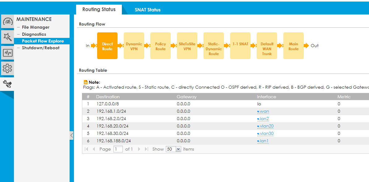

Проверете вашите Ethernet интерфейси, VLAN и други VPN подмрежи, които се използват, за да се уверите, че нямате припокриване на подмрежи във вашата защитна стена.
Най-лесният начин да направите това е да отидете на:
Maintenance -> Packet Flow Explore -> Routing Status
След това прегледайте всички маршрути от ляво на дясно, за да видите дали имате подмрежи, които се припокриват и причиняват смущения в текущата ви VPN настройка.
